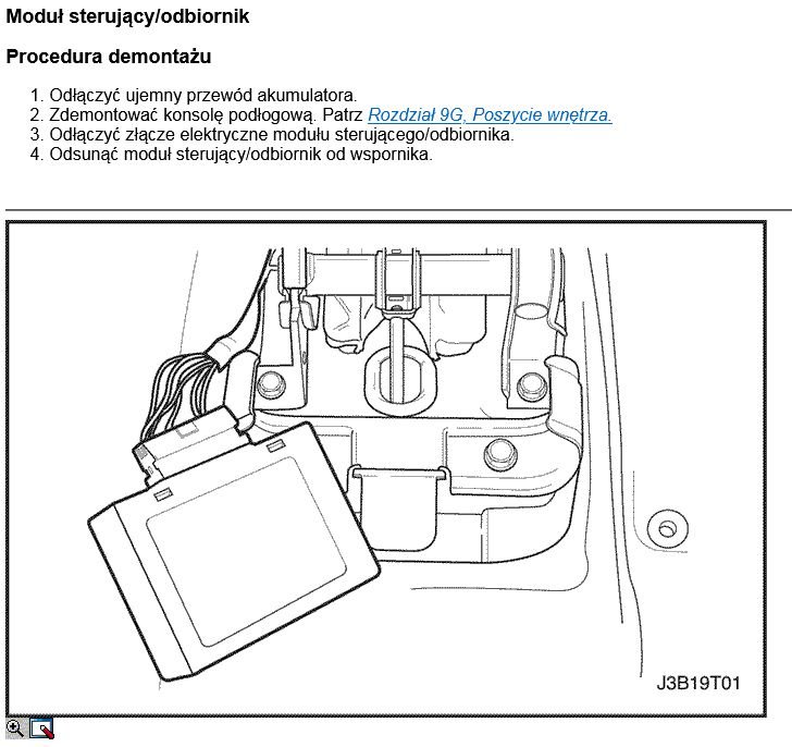

Takie w sumie pytanie, sterowanie zdalne masz oryginalne w kluczyku czy dokładane?
Według tego moduł od alarmu znajduje się właśnie gdzieś w okolicy tunelu środkowego:
https://chevrolet.7zap.com/en/lacetti++ ... 400-0-0-0/
TIS też to potwierdza
Moduł jest pewnie taki sam jak w Aveo
viewtopic.php?f=137&t=10296
Jak będę mieć chwile w domu to zerknę jak to jest fizycznie rozwiązane.

No dokładnie sprawdź ten co na zdjęciu - jest to tylko moduł do siłowników drzwi (ciekawostka, istnieją wersje takich modułów sprzęgnie z czujnikiem prędkości - samoryglowanie przy zadanej prędkości), i jest w pełni wymienialny (nic nie trzeba kodować), jeśli pstryka w podłokietniku to tam jest moduł "antywłamaniowy" oczywiście również steruje tym ze zdjęcia. Tyle że ten już tak prosto się nie uda wymienić (sprzęgnięty z immobilizer), ale jeśli pstryka to jest szansa że on jest sprawny, zresztą on też "emituje" te światła awaryjne

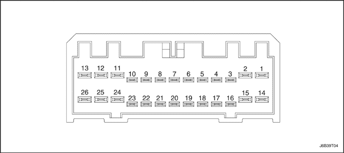

Re: Zamykanie samochodu z pilota
Przyjrzałem się tym modułom co mam u siebie, w obu wbudowane przekaźniki odpowiadają jedynie za migacze i za syrenę.
Sygnały podawane do sterownika od centralnego wychodzą bezpośrednio z elektronicznego przełącznika TLE6225G.
Ogólnie trzeba sprawdzić czy na pinach 10 i 11 (nie pamiętam który był od czego) pojawiają się sygnały masy przy zamykaniu i otwieraniu pilotem.
Jeśli się okaże że te sygnały są to można spróbować przez jakąś żarówkę podać masę na tę piny i zobaczyć czy zamek będzie reagował prawidłowo.
W przypadku braku jednego sygnału to można albo rozważyć naprawę modułu albo wymianę na drugi z pilotem w komplecie.
Można też zrobić taki myk jaki zrobiłem u siebie czyli wymianę na sterownik uniwersalny.
