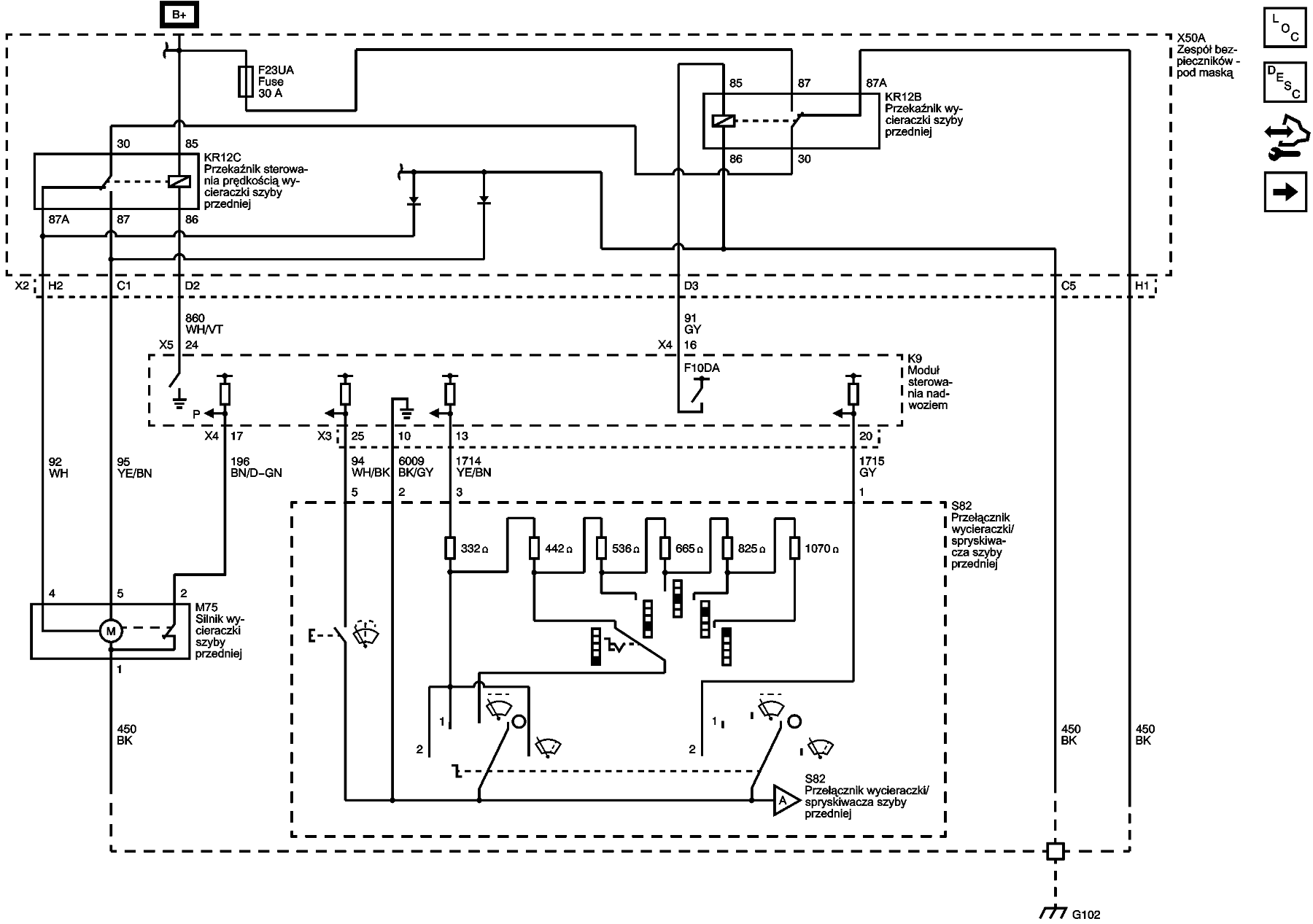

Re: [T300] Wycieraczki nie zawsze wracają do pozycji pierwotnej.
Na schemacie nie widać aby była tam jakaś kontrola prądu.
Post autor: tdon »
Hmmm, faktycznie. Jednak wycieraczki tuz przed naprawą zaczęły stawać nagminnie, i to nie tak "mechanicznie" tylko ewidentnie coś je wyłączało elektrycznie, bo chwilę później udawało się dokończyć cykl kolejnym impulsem z manetki.
One zawsze stawały po chwilce pracy, nigdy nie stawały natychmiast po starcie.
Kiedy już się zatrzymały, to próba pomocy im "ręcznie" w dokończeniu cyklu nie skutkowała, bo silnik nie ciągnął. Konieczne było zadziałanie manetką, a i wtedy one nie dokańczały cyklu do końca, tylko stawały natychmiast po puszczeniu manetki. Wyglądało to trochę tak, jakby coś rozwierało tylko styk podtrzymujący cykl.
A może silnik Valeo ma w sobie jakiś bimetal ???
Bardziej bym podejrzewał że w samym silniku może być zabezpieczenie termiczne.
