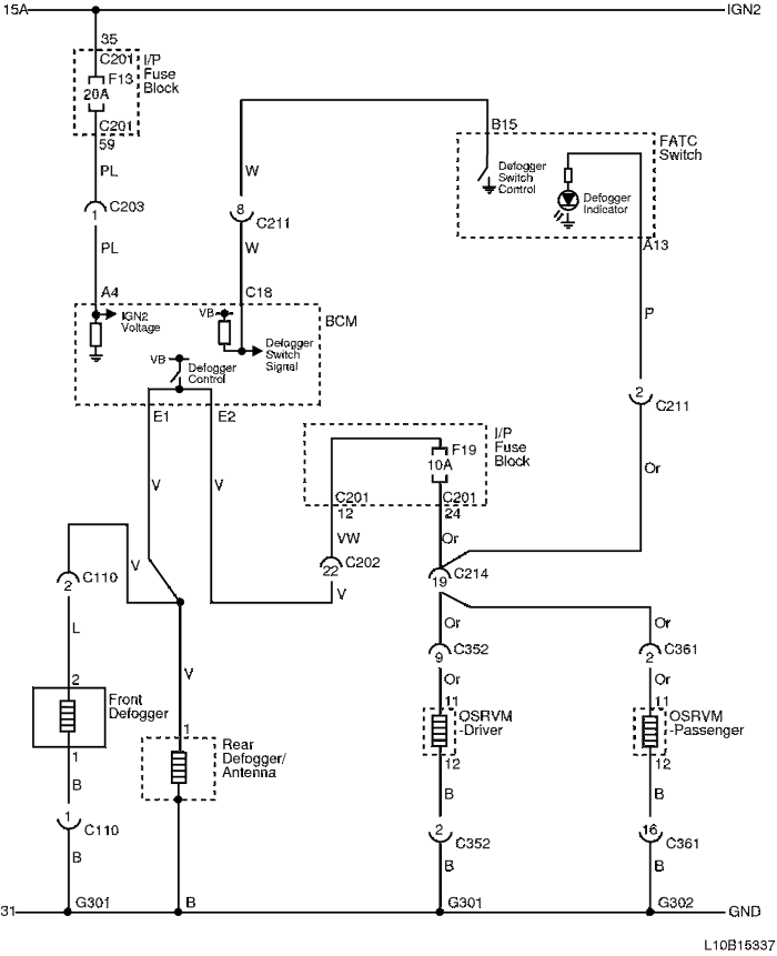

Przestało działać podgrzewanie lusterek i tylnej szyby.
Słuchać koło kierownicy jak przekaźnik "cyka" ale nie działa.
Również pomarańczowe światełko, sygnalizujące że podgrzewanie jest włączone, nie świeci.
Wcześniej coś szwankowało, bo ledwo się jarzyło - dopiero po kilku minutach normalnie świeciło.
Ale ogrzewanie działało. Teraz nic.

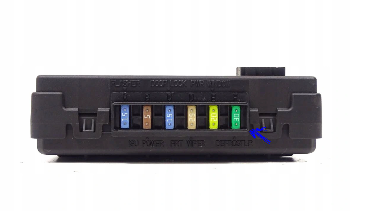

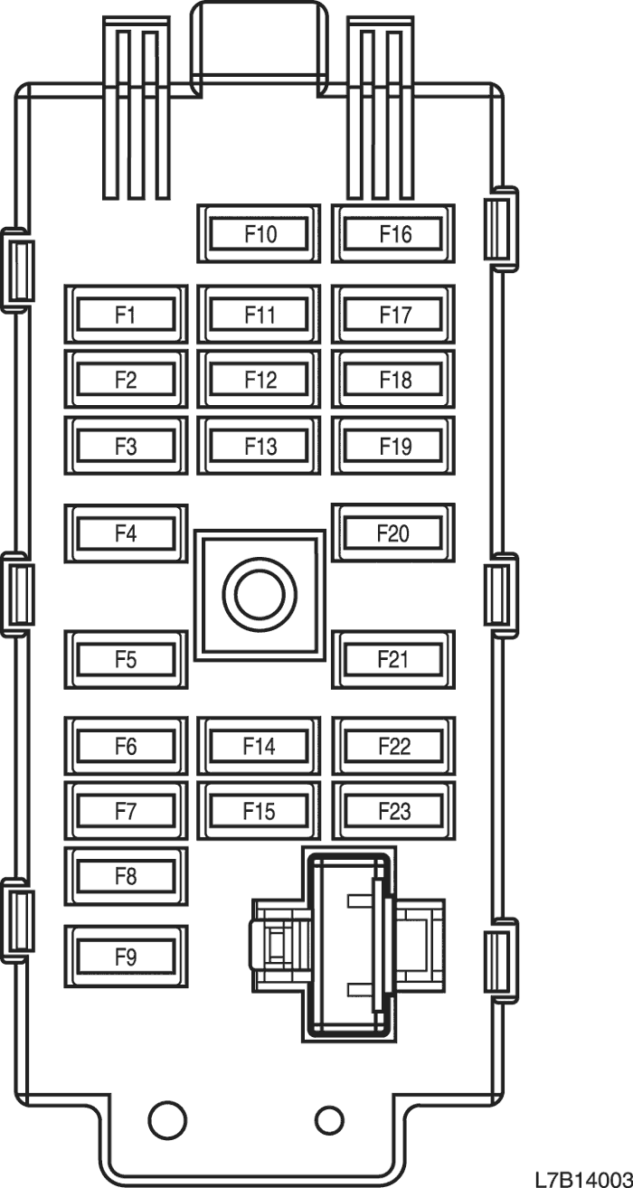

Mam 2 instrukcje do Epica, ale nigdzie nie widzę gdzie są bezpieczniki od tego, żeby najpierw to sprawdzić
