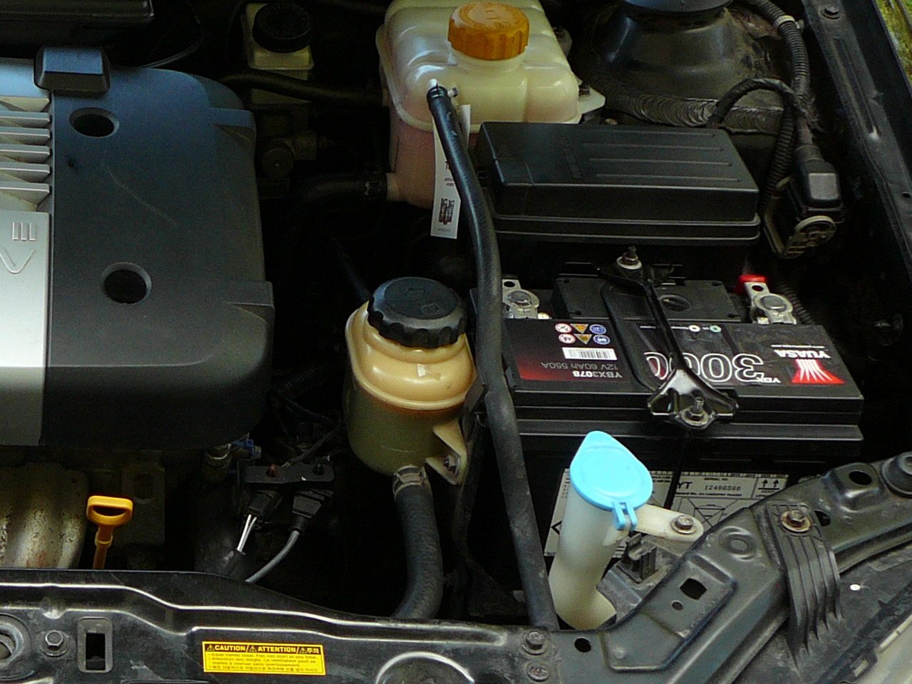

Musi być z klemami na wierzchu jak na obrazku. Przynajmniej u mnie taki co linkujesz nie pasował bo nie szło w te schowki klem zapiąć. Stary też taki miałem. 60ah, kupowałem niedawno. Sprawdź jaki masz u siebie żebyś nie odsyłał

Nie musi mieć klem na wierzchu, tylko zainwestuj raczej w dobrą markę, bo to co tam zaprezentowałeś nie warte jest uwagi, szczególnie ten Kozak, co to ma być
