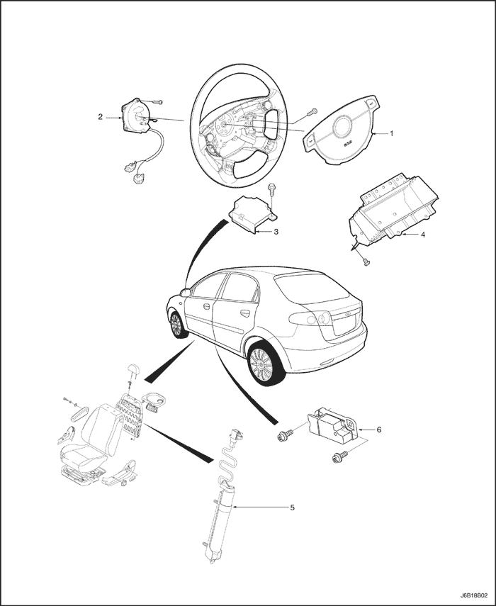

1. Zespół poduszki powietrznej kierowcy
2. Sprężyna zegarowa
3. Moduł diagnostyczno-czujnikowy (SDM)
4. Zespół poduszki powietrznej pasażera
5. Zespół bocznej poduszki powietrznej
6. Czujnik bocznej poduszki powietrznej
Procedura wymontowania
1. Odłączyć ujemny przewód akumulatora.
2. Obrócić kierownicę, aby umożliwić dostęp do wkrętu przycisku sygnału dźwiękowego. Wymontować wkręt przycisku sygnału dźwiękowego.
3. Obrócić kierownicę, aby umożliwić dostęp do drugiego wkrętu przycisku sygnału dźwiękowego. Wymontować wkręt przycisku sygnału dźwiękowego.
4. Zdjąć przycisk sygnału dźwiękowego i odłączyć przewody sygnału dźwiękowego.
5. Wymontować nakrętkę kierownicy i zacisk ustalający.
Ważne: Aby prawidłowo zamontować kierownicę, należy oznaczyć wzajemne położenie wału kolumny i kierownicy.
6. Zdjąć kierownicę za pomocą ściągacza KM-210-A.
7. W razie potrzeby odczepić pierścień stykowy od kierownicy.
Re: Jak wymienić kierownicę ?
: 31 paź 2014, o 08:53
autor: kliszka
Dzięki za podpowiedzi..troszkę się wystraszyłem tym rysunkiem i sugestiami instrukcji , spróbuję sam .Najwyżej będę musiał poszukać pomocy mechaniora :)
