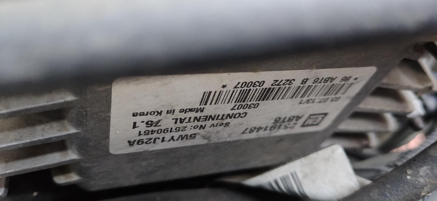

Moje auto miało przez ostatnie miesiące sporadyczne - lecz specyficzne problemy podczas jazdy - mianowicie potrafiło się zacząc telepać jak traktor a moc spadała o 50-70%. Pojechałem do mechanika który stwierdził wypadanie zzapłonu - ale nie umiał stwierdzić jaka jest tego przyczyna (wymienił próbnie cewke i wstawił nowe świece) lecz problem nie zniknął. Auto uspokoiło sie jednak i na miesiąc lub dwa wróciło do normy. W ostatnim czasie na stałe odłączyło mi 1 lub 2 cylindry - przyjechał inny mechanik. Stwierdził awarie sterownika 5WY1J29A. Czy jesteście w stanie cokolwiek mi podpowiedziec co mam robić w tej sytuacji? Gosć postraszył mnie mówiąc że takie nowe oscyluja w granicach 2 3 tysięcy a używane sa praktycznie nie do dostania...

Zacznijmy od tego czy awaria tego sterownika może mieć rzeczywiście wpływ na wypadanie zapłonu? Nie chciałbym zapłącić nie daj boże tych 3 tysięcy i okaże się że to nie to
Re: Awaria Sterownika
Oczywiście, że może bo to jego główne zadanie.

Ojojoj, sporo mógłbym opowiadać o usterce sterownika.
Mam nadzieję, że uda Ci się naprawić go (elektrobip oferował naprawę mojego sterownika za 800 zł), lub kupić gdzieś używkę i sklonować soft. U mnie fartownie operacja zakupu i klonowania zamknęła się kwotą 450 zł.
