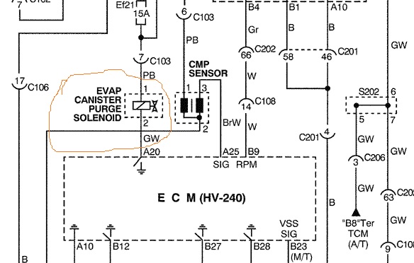

Witam czy ktoś wie gdzie znajduje się elektrozawór zaznaczony na czerwono lacetti 2007 silnik 1,4 16V

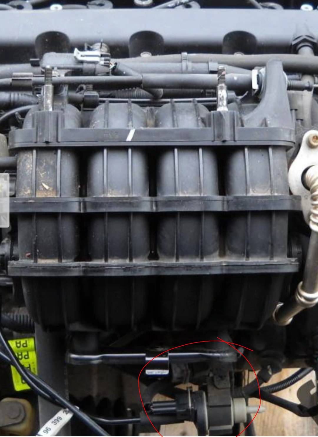

Jeśli nie będzie w miejscu zaznaczonym przez Bubu1769 to będzie przykręcony na grodzi obok czarnego zbiornika.
