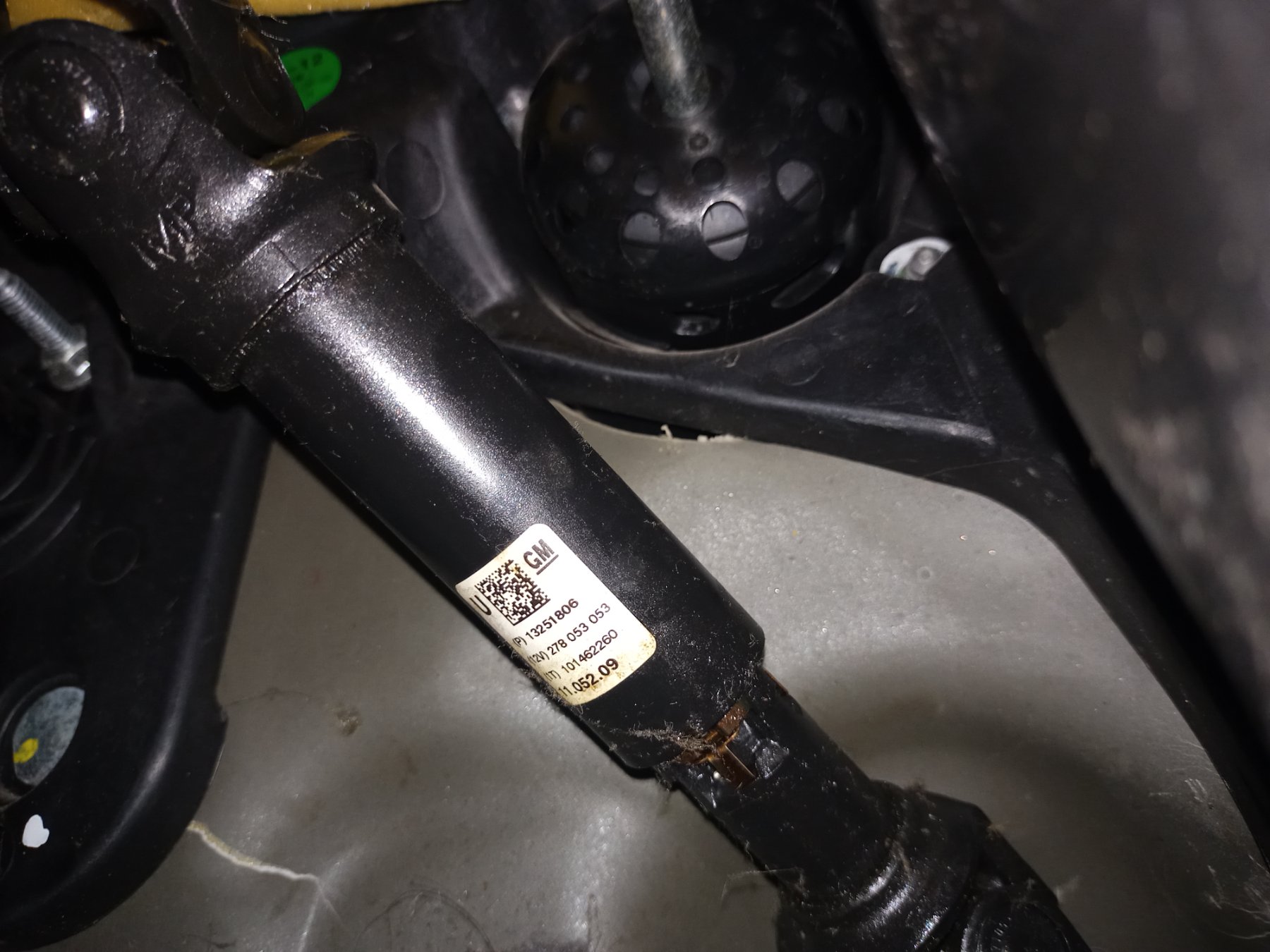

Witam wszystkich 😌, Cruze 2.0 163 km 2012 rok , czy miał ktoś z Was kiedyś problem z "syczeniem" spod kierownicy? Tzn jak ruszam kierownicą to jest cisza ale gdy jest bez ruchu to jest taki dźwięk jakby uciekało powietrze.. Ten dźwięk wydobywa się jakby z tego przegubu kolummy kierowniczej. Dodam ze układ wspomagania szczelny , w zbiorniczku nie ma pęcherzyków powietrza, pompa i wspomaganie chodzi bez uwag. Ale ten dźwięk już mnie denerwuje i muszę coś z tym zrobić.. Może ten przegub jest do wymiany? Bo jest lekko taki mokry, ale z tego co wiem to płynu tam przecież nie ma..
Czy może serwo? Ale po naciśnięciu sprzęgła czy hamulca nic sie nie zmienia i obroty też nie falują.. Pomóżcie...
Link do filmiku co się dzieje: https://files.fm/f/bvcfnhgqp

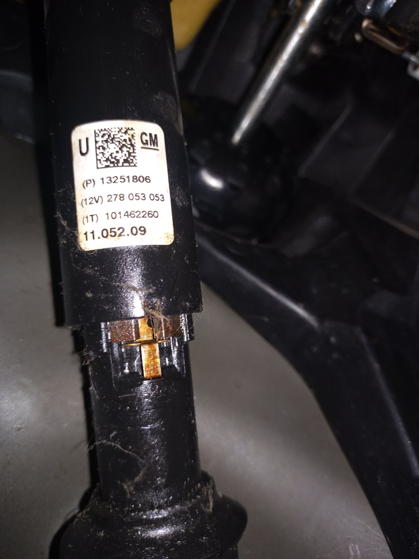

Pod maską cisza... Głos się wydobywa z przegubu.. Zdjęcia:
Znaczy no jakby z tego ale pewny nie jestem..

Akurat prawdopodobieństwo, że to co na zdjęciu syczy jest mniej więcej takie jak to że Ziemia jest płaska.
Jak nie pod maską to pod autem bym sprawdził, czyli komorę silnika z kanału.
Mi to pachnie np. pompą wspomagania/ przekładnią.
