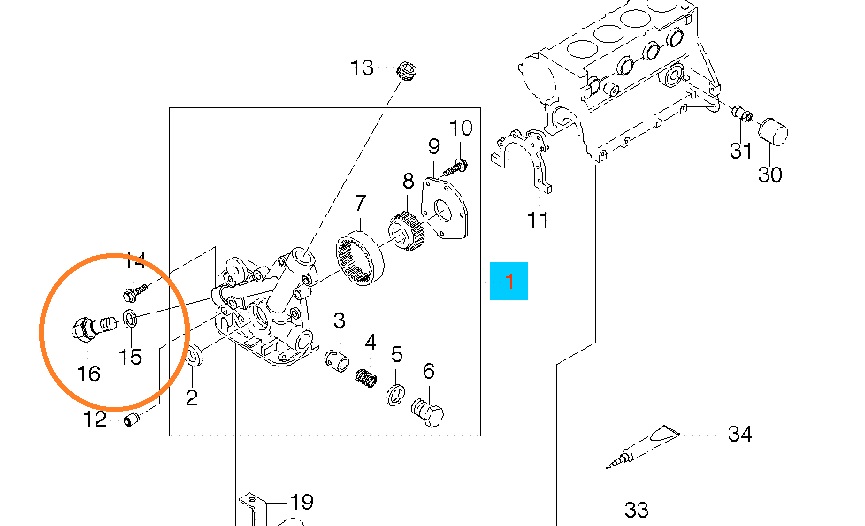

Witam ,mam pytanie które możne niektórym z Was wydać się retoryczne. Gdzie znajduje się czujnik ciśnienia oleju w Lacetti HB ? dokładnie w którym miejscu?
P.S - poci mi się silnik ,podejrzewam wymieniony czujnik bo uszczelka pokrywy została wymieniona i wiem ,ze spod niej nie leci..
Re: czujnik ciśnienia oleju
Według EPC
czujnik cisnienia.jpg (78.68 KiB) Przejrzano 1036 razy

Dzięki , w pewien sposób grafika którą zamieściłeś potwierdza moje przepuszczenia bo czujnik jest pod osłoną paska rozrządu ...czyli miejsca potencjalnie winnego pocenia się silnika .Potwierdzają to jeszcze plamy na plastikowej osłonie spodu ,dokładnie na wysokości paska.
