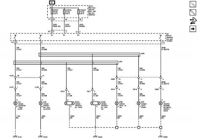

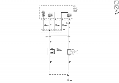

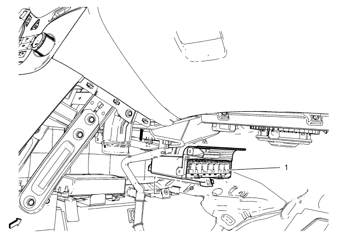

Sprawdź czy nie wypięło się gniazdo X1 z BCM. To się stało nagle samo czy miało związek z jakimś zdarzeniem?
Wrzucę schematy
Wrzucę schematy

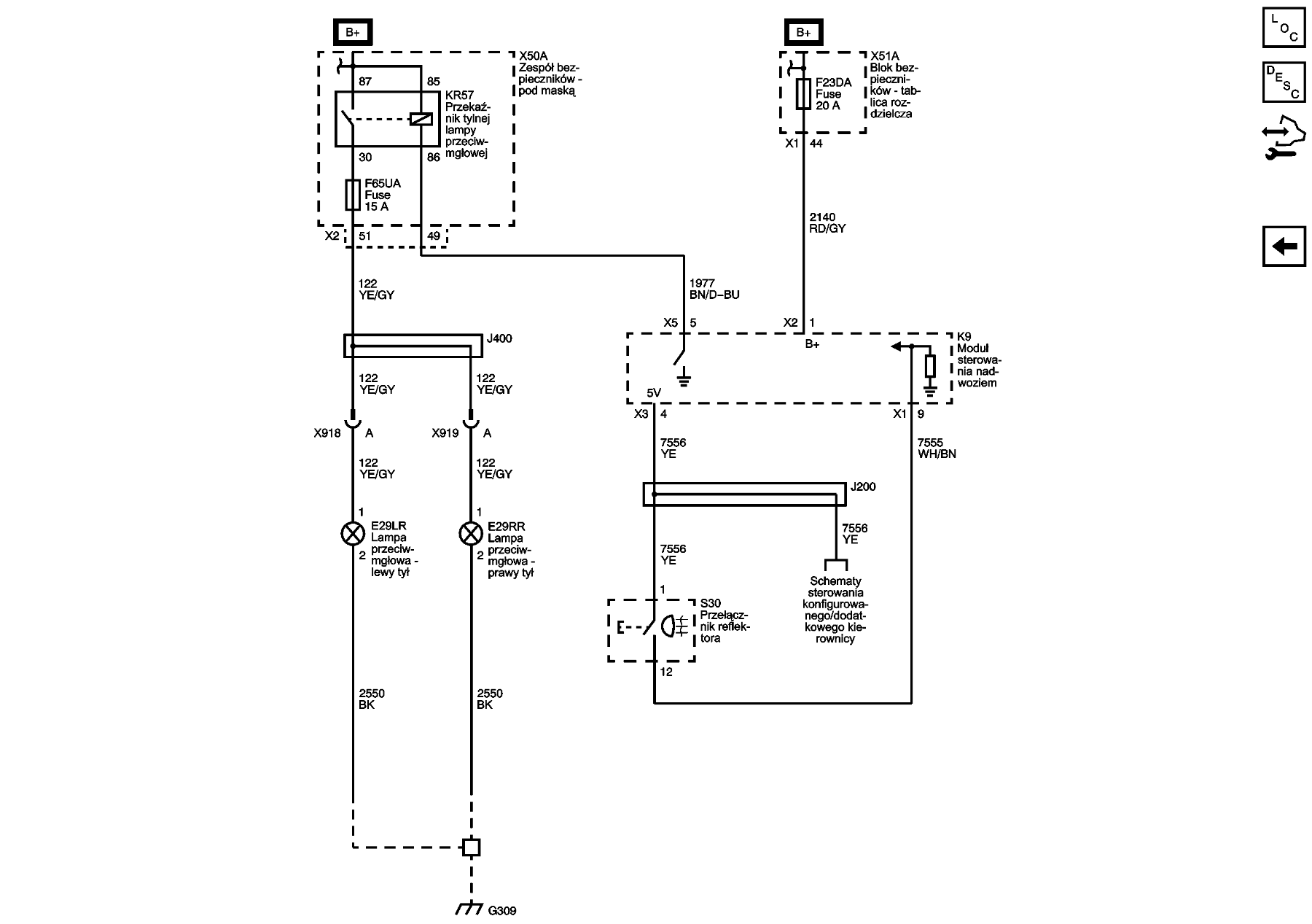

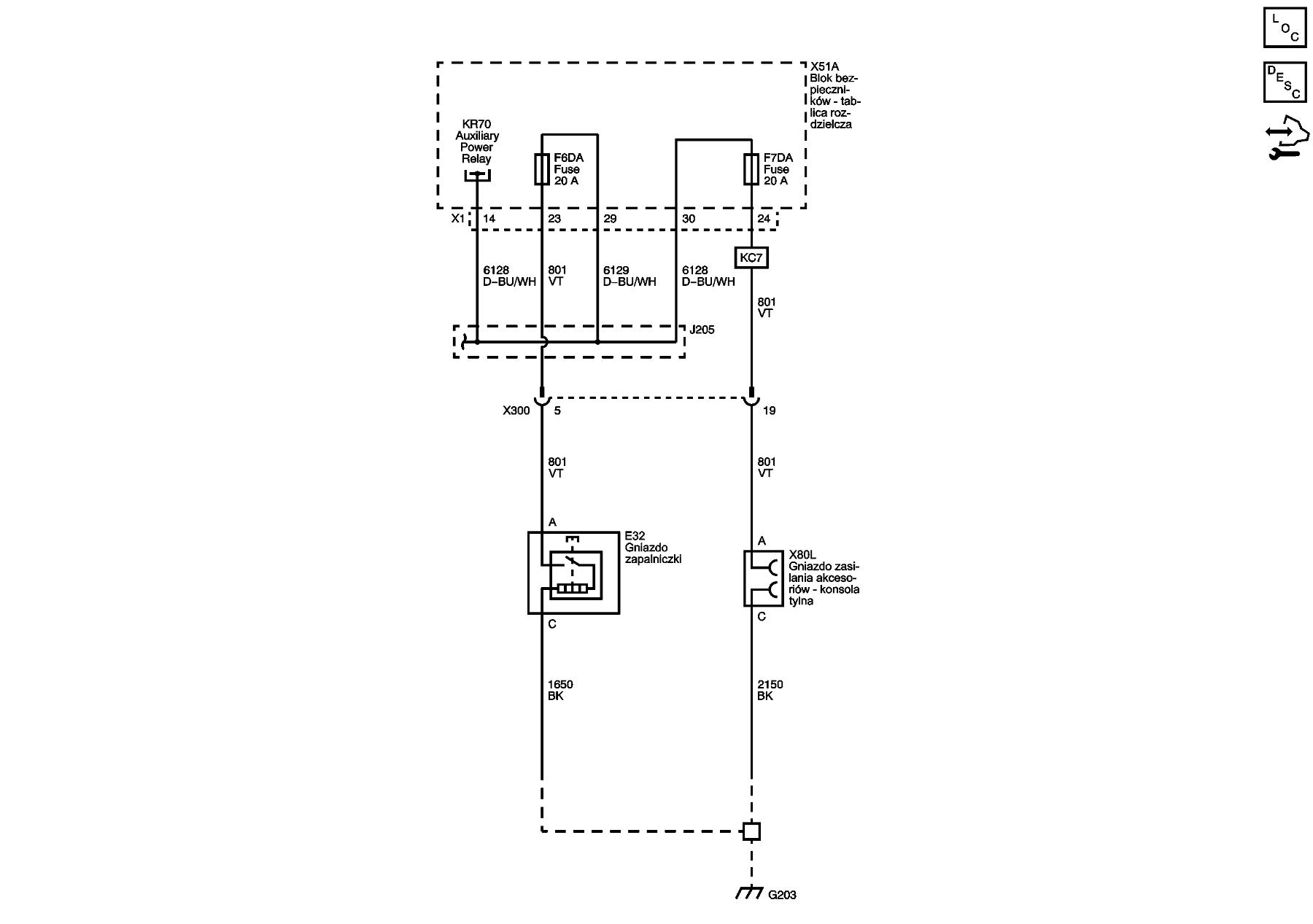

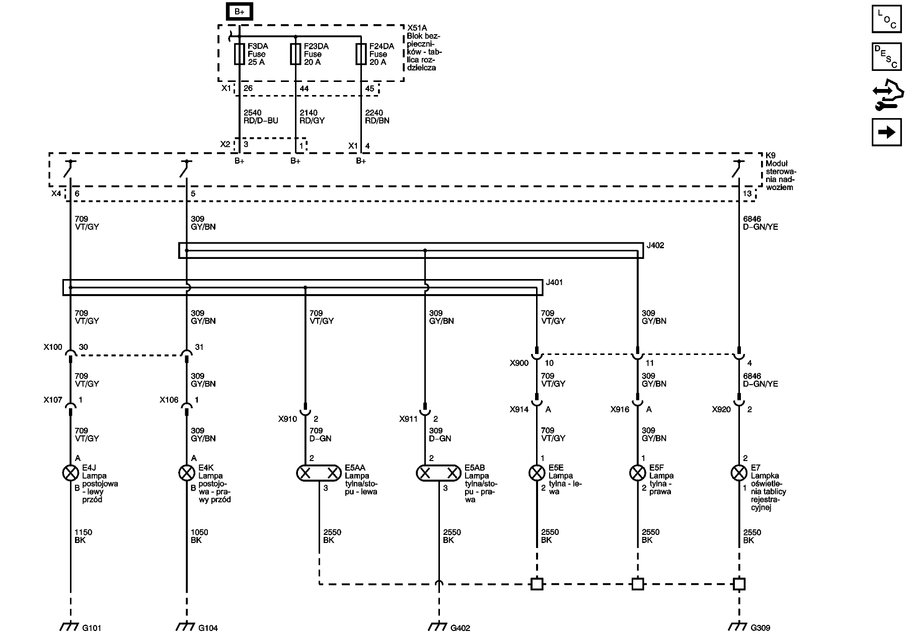

Witam podpinam się pod temat ponieważ nie działają mi tylnie siwiatła o raz tak samo zapalniczka sprawdziłem bezpieczniki w środku w aucie bezpieczniki są dobre. Na dopływie tych bezpieczników 6i7 nie ma napięcia szłem dalej tym tropem do przekazinika cewka w przekaziniku nie dostaje napięcia ominięcie przekazinika na krótko sieiatła się załączają i jest wszystko okej gdzie mogę jeszcze szukać pozdrawiam.
Re: Brak świateł
Tak jak w wątku, możliwe uszkodzenie BCM
