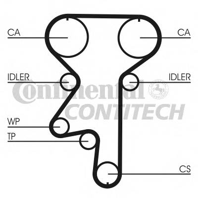

Witam, czy może ktoś posiada instrukcję jak ustawić rozrząd w silniku T18SED.
Auto zaliczyło zerwany pasek rozrządu :(
Re: Wymiana rozrządu w silniku T18SED
A jakie dokładnie potrzebujesz instrukcję?
Rozrząd ustawia się po prostu na punkty.

Niedługo też będę się zabierał za wymianę. Jak to jest z pozycją pompy wody? Podobno może być w trzech pozycjach i tylko jedna jest prawidłowa.
Pompa wody jest na mimośrodzie, prawdopodobnie pozostałość po czasie kiedy to ona robiła za napinacz rozrządu, tylko w jednej jej pozycji idzie później prawidłowo założyć i napiąć pasek rozrządu.
W 1.8 nie ma tak jak w 1.4/1.6, że pompą wstępnie napina się pasek?
W TIS-ie na ten temat nie wspominają.
