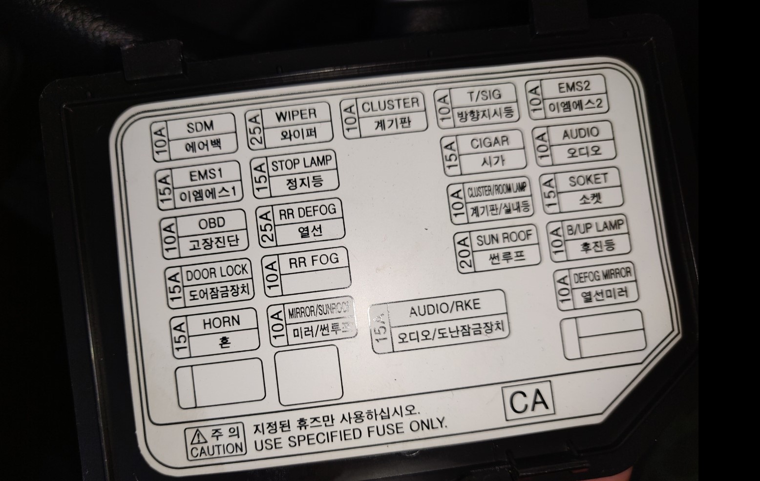

Starałem się przeczytać każdy wątek na temat świateł na forum, ale ostatecznie nadal nie wiem jak i czy można sprawić, aby na pozycji "OFF" nie świeciły się światła mijania w Aveo T250 HB 2011r.
Najwięcej informacji daje chyba ten wątek sprzed 7 lat: viewtopic.php?f=23&t=506
etac sugerował w nim odłączenie dwóch bezpieczników - jednakże ironstorm odpowiedział, że bezpieczniki wyłączyły u niego inne systemy, lecz nie automat świateł.
Samochód jest z polskiego salonu, więc nie mam pod kierownicą amerykańskiego modułu, który wystarczy odpiąć, aby pozbyć się problemu: https://www.youtube.com/watch?v=lOAh1v1wD-o
Załączam zdjęcie klapki skrzynki bezpieczników - niestety też bez wzmianki o DLR.
Nie mam zamiaru instalować żadnych ledów, chciałbym po prostu mieć możliwość wyłączenia świateł w samochodzie.
Czy ktoś wie jak pozbyć się tego problemu?

Re: Jak wyłączyć światła mijania? - Aveo T250 HB 2011 - DLR, skandynawia
Nie chce mi się drugi raz pisać.
https://m.facebook.com/groups/796952050 ... =permalink
Dokładnie o to mi chodziło. Dziękuję!
O ile samo przepięcie jednego kabelka wydaje się bardzo proste, to gorzej z dostępem do niego.
Jak dokładnie robił Pan to robił? Czy wyjmował Pan w tym celu tą skrzynkę z bezpiecznikami?
na forum nie ma PANÓW
Na Pana to ja za biedny jestem
Z tego co pamiętam to odkręcałem BCM-a żeby mieć lepszy dostęp.
Postaram się zrobić w miarę czytelny manual jak wyłączyć Skandynawie w Aveo, łącznie z załączaniem się postojówek dopiero po stacyjce.
Oj, bubu !
Postojówki chyba mają mieć możliwość załączenia przed stacyjką, tak samo jak klakson, mignięcie długimi i awaryjne.
Adam nie ma kontroli prądu żarówek ani kodów błędów na wyświetlaczu, więc sprawę wyłączenia mijania załatwia przekaźnik zasilany z postojówki, z mijania przewleczonymi przez styk czynny. W pozycji "0" przełącznika nie świecą postojówki, więc przekaźnik nie poda napięcia na mijania. Wadą rozwiązania jest fakt, że mijania nie zaświecą również w przypadku awarii samego przekaźnika lub przepalenia bezpiecznika w obwodzie postojówki, jednak ryzyko minimalizują dwa przekaźniki, po jednym na stronę. Można je wepchnąć gdzieś przy reflektorach i połączyć "lokalnie" w wiązce do lampy.
Rozszerzając projekt o lampki DRL, można je wpiąć na bierny styk, wykorzystując przekaźniki o zestykach przełącznych.
Słusznie, zapomniałem o tym.tdon pisze: 22 wrz 2021, o 09:50 Postojówki chyba mają mieć możliwość załączenia przed stacyjką, tak samo jak klakson, mignięcie długimi i awaryjne.
Czyli zrobię po prostu manual pominiecia skandynawi.
