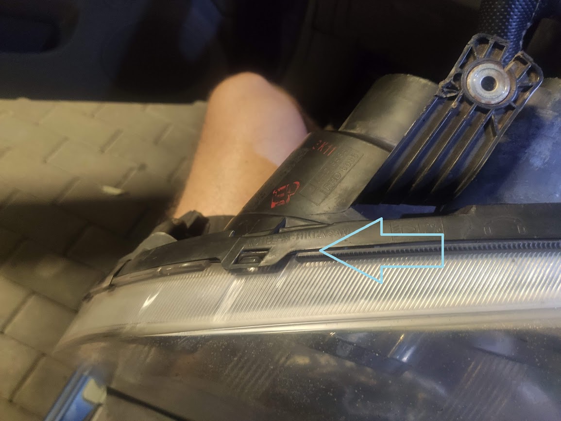

Czy ktoś może próbował rozebrać reflektor z obudowy tak żeby wyczyścić go od wewnątrz? Są plastikowe zaciski ale nie wiem czy można je zdjąć, mocno się trzymają i ciężko je podważyć.

szkło jest klejone do obudowy - musisz rozgrzać nagrzewarką po obwodzie reflektora (lub wstawić w karton z dziurą na nagrzewarkę i grzać przez klika minut) i wtedy może dopiero zacząć "otwierać"

Tylko jakby coś to trzeba skleić z powrotem dosyć dokładnie by nie parowało od środka i taka robótka może przez to nieco potrwać.

Coś doradzę na temat mycia reflektorów wewnątrz . Przygotuj sobie roztwór płynu do naczyń ( np. Ludwik Fairy -nie są "tłuste") z wodą destylowaną ( demineralizowaną) . Wlej do środka reflktora i ....potrząsaj do skutku . Jak już wymyjesz , to samą wodą demineralizowaną dobrze wypłucz i pozostaw do wyschnięcia.
Woda demineralizowana nie pozostawia smug . Niczym nie wolno szorować wewnątrz , bo stracisz odbłyśniki , które po latach użytkowania , są wygrzane przez żarówki . A jak chcesz mieć później ZAPAROWANE lampy , to śmiało rozbieraj

Polecam dobra opalarkę. 2-3 śrubokręty płaskie bądź coś innego płaskiego co umożliwi ci odgięcie szkła od obudowy.
Na złożenie są dwa sposoby. Albo składasz na ten sam klej który był w lampie ale trzeba uważać by niczym go nie pobrudzić i mocno go podgrzać by lampa była szczelna. Lub wyczyścić pozostałości kleju i użyć kleju butylowego że "sznurka"

Ale jemu chodzi o wyczyszczenie , umycie a nie np."dymienie" .To po co rozbierać , jak są prostsze sposoby na umycie ?

Nalewasz płyn do naczyń odpowiednią porcję do tego woda taka 30-40* i robisz szejka, możesz powtórzyć czynność kilka razy, później pluczesz kilka razy wodą ciepłą na sam koniec mozesz wlać wode destylowaną aby zminimalozować ryzyko ze po wyschnięciu bedą plamy po twardej wodzie, pewnie i tak parę zostanie i po robocie zostawiasz do wyschnięcia na grzejniku na kilka dni lub wrzucasz do piekarnika maks do 70* i zostawiasz na półgodziny lub dłużej i pozniej tam zostawiasz lampe do ostygniecia piekarnika i tyle koniec.

Jak sie dostanie ścierką do szkła , bez dotykania odbłyśnika , to też będzie dobrze wytarte i bez zacieków
