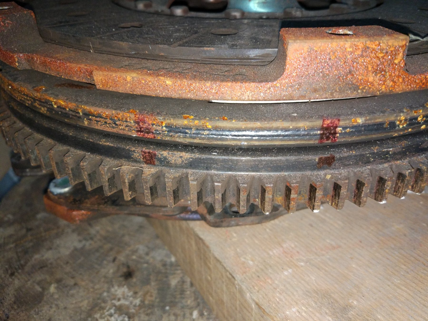

Sprzęgło z dwumasą wymieniłem po przejechaniu 270 tys. km i 10 latach.
Towarzyszące objawy:
- przy poruszaniu się na 1 lub 2 biegu i puszczeniu gazu było czuć szarpnięcie i taki charakterystyczny metaliczny dźwięk,
- przy dłuższej jeździe z większą prędkością dało się wyczuć twardsze sprzęgło przy pierwszym naciśnięciu.
Ogólnie dwumasa była konkretnie rozwalona. Na zdjęciu zaznaczyłem jej skrajne położenia.
Sprzęgło częściowo roznitowało się na piaście, ruch obrotowy 1-2 milimetry.
