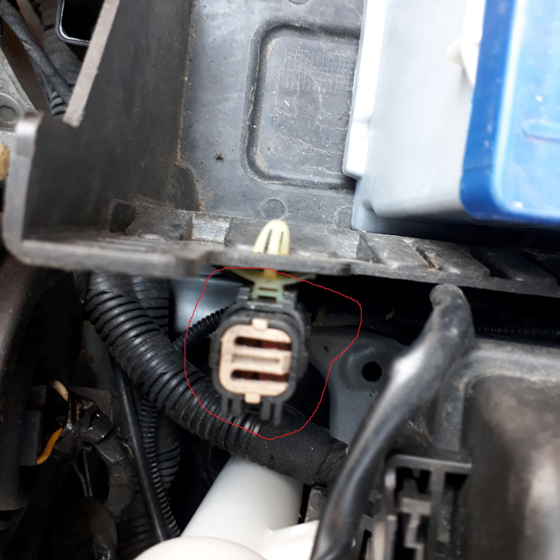

Poproszę o info, co to za gniazdo znajdujące się przy akumulatorze (Cruze benzyna).

A pytałem, bo przy okazji innych czynności zauważyłem, że gniazdo to nie jest z niczym połączone.

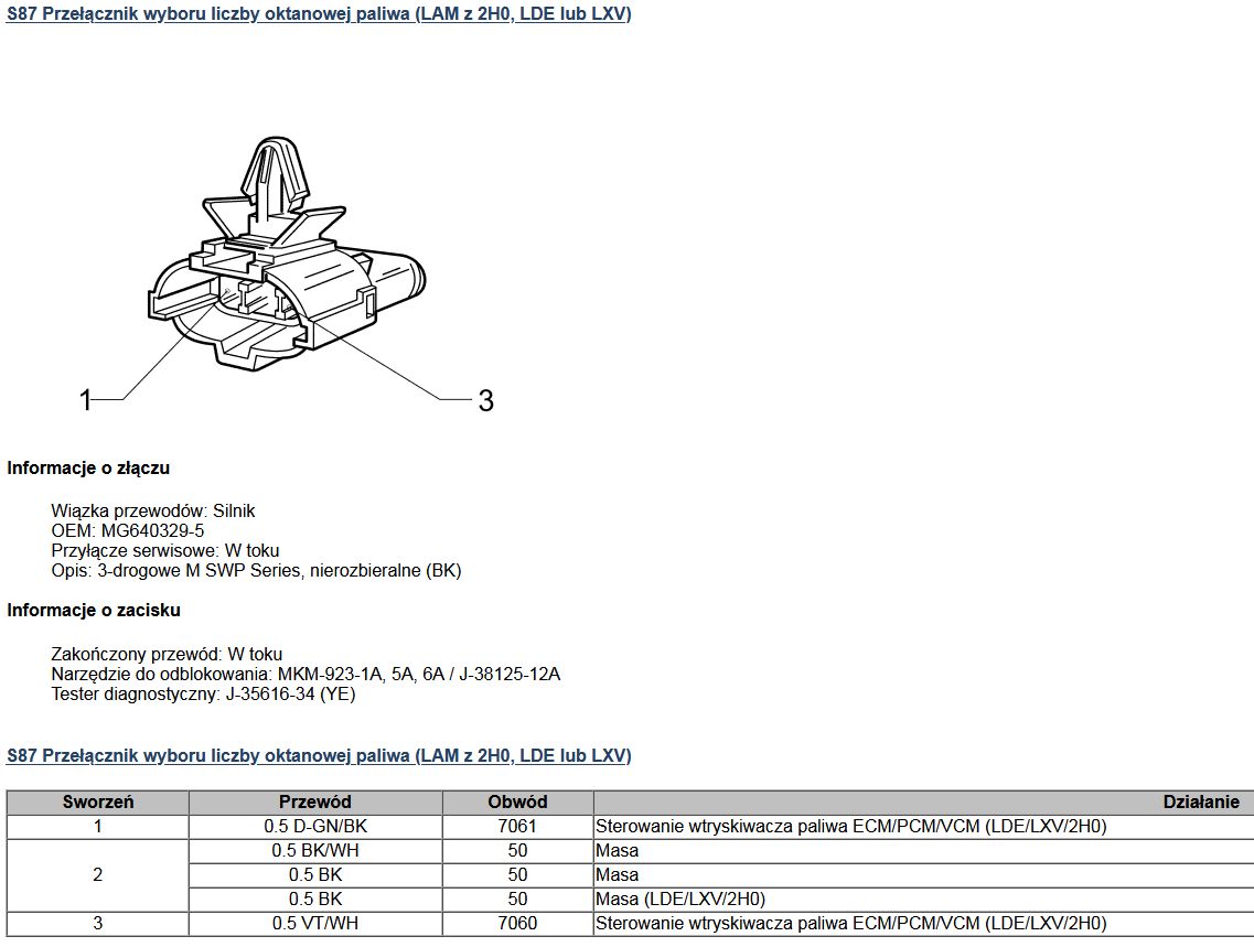

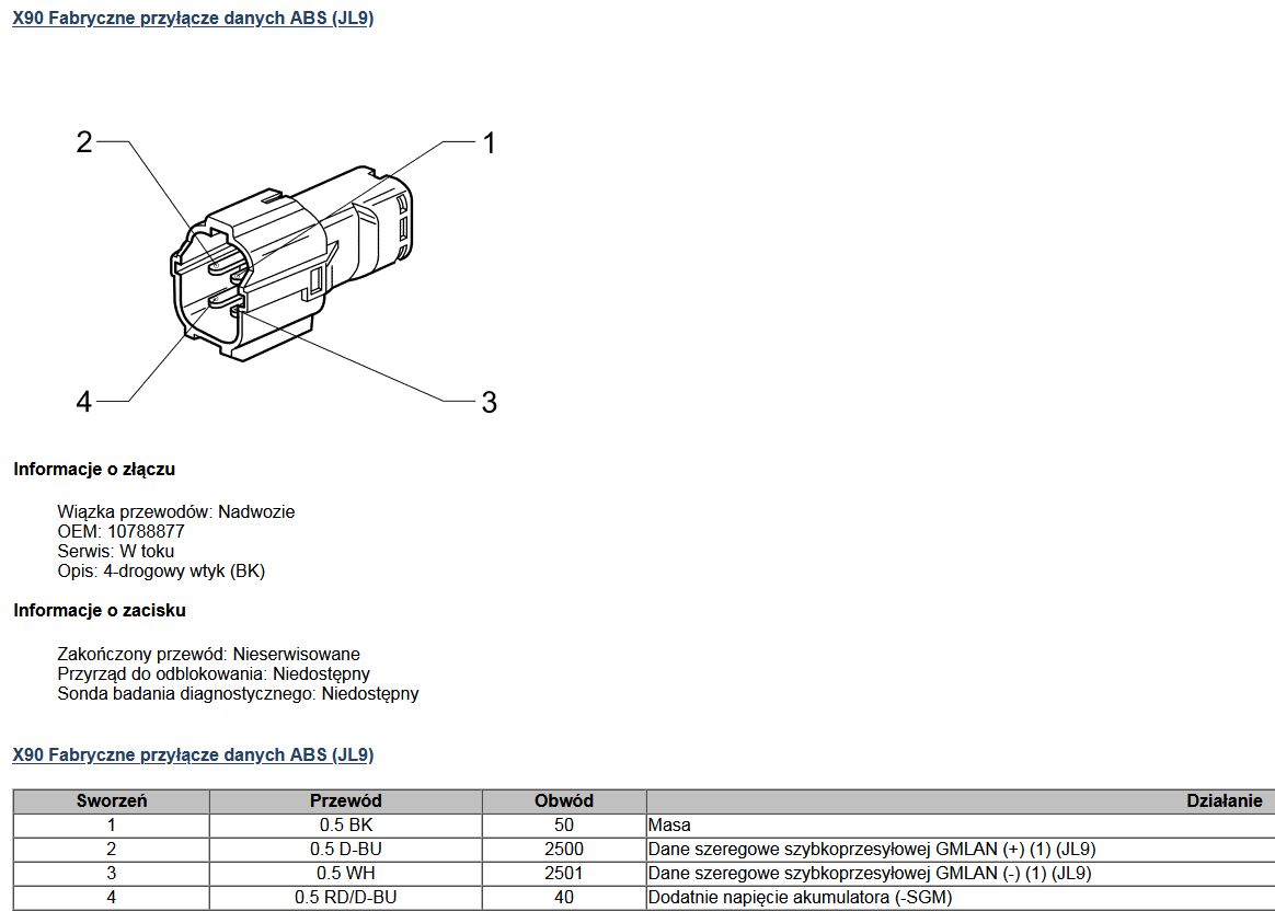

Dasz radę zrobić zdjęcie od strony przewodów bo u siebie w Aveo też myślałem że taka luźna wtyczka jest właśnie do korekcji liczby oktanowej a okazało się że jest właśnie do ABS-u a ta druga była schowana pod zbiornikiem wyrównawczym i miała wpięta zworę.

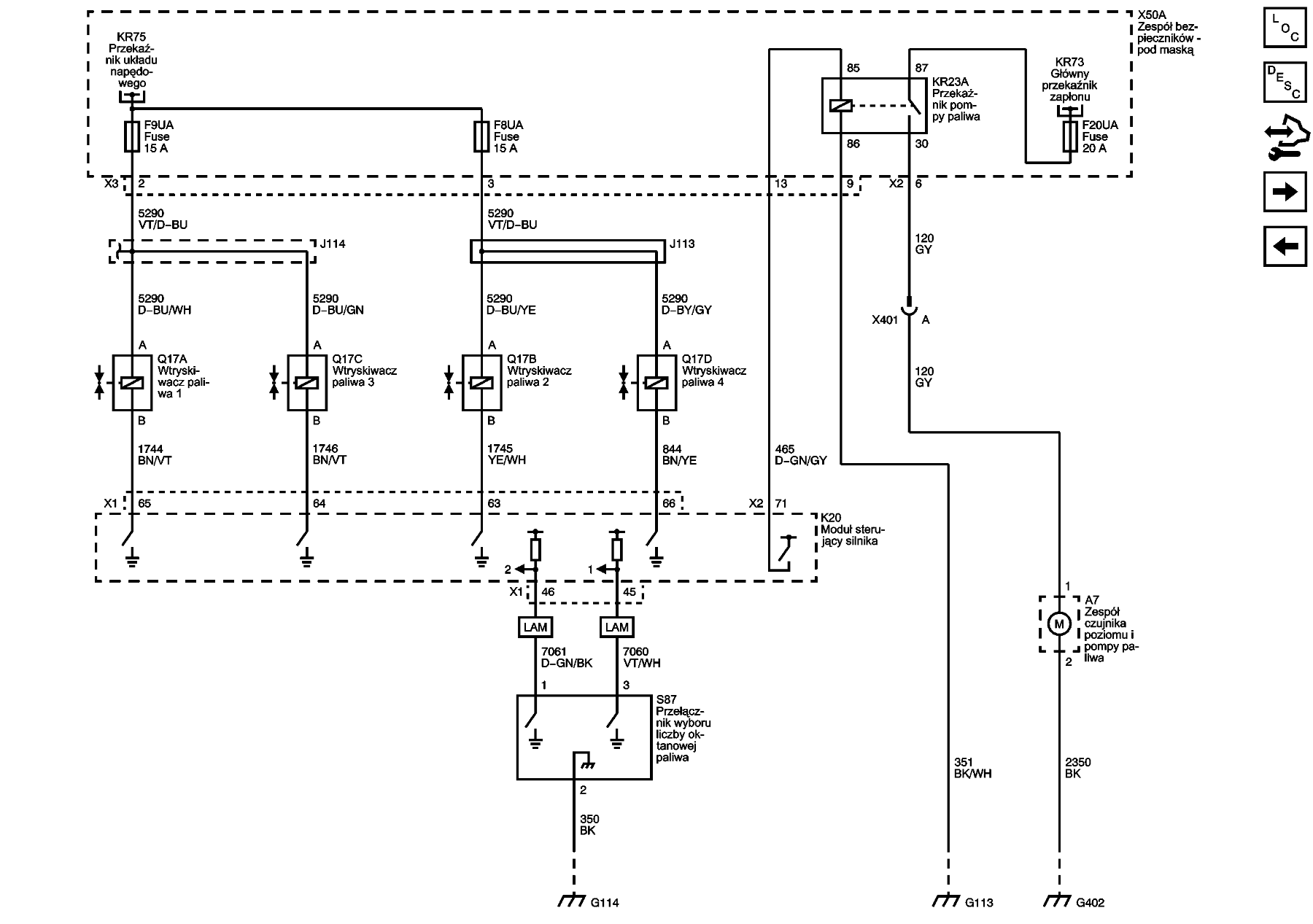

Dodatkowo na schematach ECM złącze wyboru liczby oktanowej ma tylko 3 piny.

A czy do użycia przez użytkownika czy nie to już kwestia dyskusyjna, to jest po prostu złącze CAN i z tego co szukałem to służy do komunikacji przy odpowietrzaniu hamulcy.
