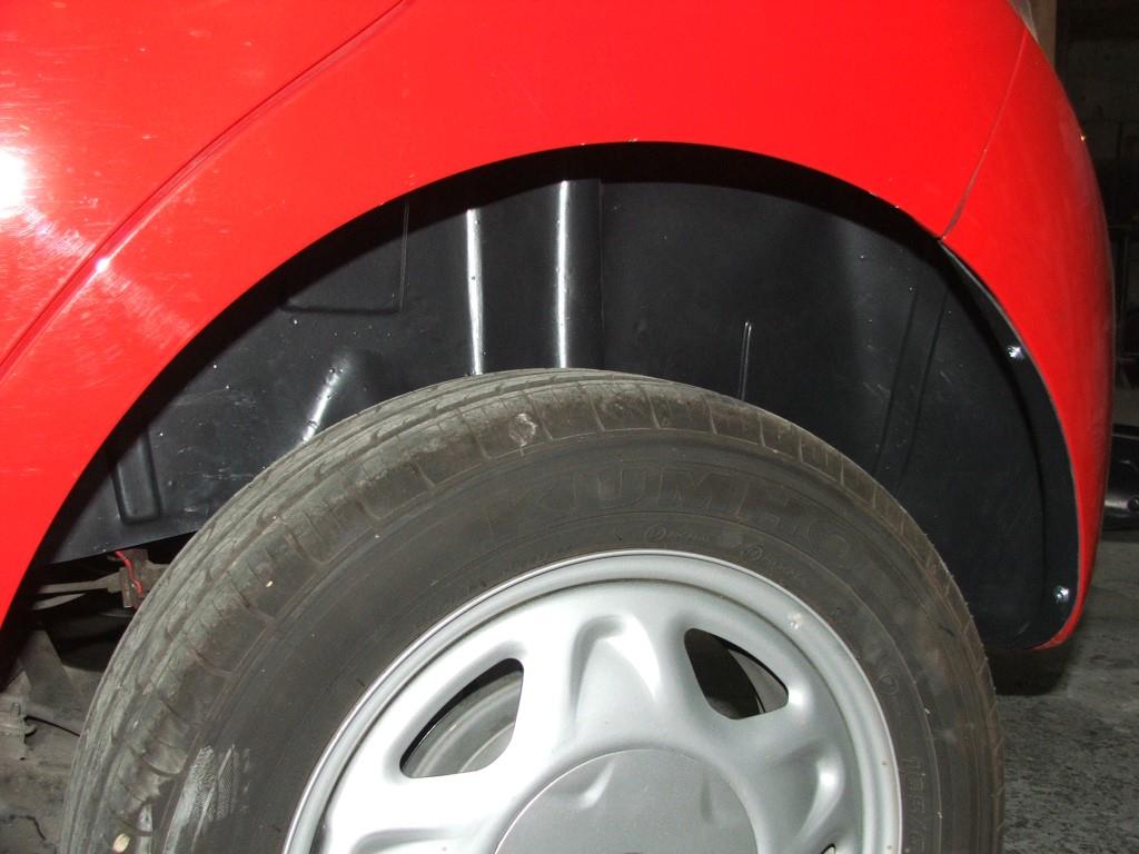

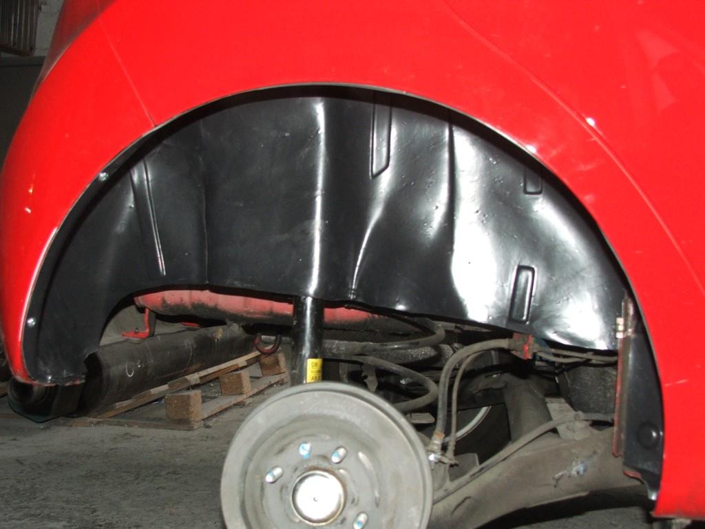

Mam zamiar kupić na allegro nadkola tylne, ma ktoś może schemat gdzie jakimi śrubami je przymocować. chce to zrobić jak najbardziej zbliżone do oryginału.
Re: Nadkola antykorozyjne tylne M300
: 5 mar 2017, o 11:48
W tyle nie było oryginalnych nadkoli, wiec jak zrobisz tak bedzie. Niestety nie ma żadnych punktów do mocowania
: 5 mar 2017, o 11:54
autor: pyton19881988
na tylni zderzaku od wewnętrznego konta są zaznaczone dwa punkty a dalej gdzie mocować , fajnie jakby ktoś kto już miał mógłby to pokazać.
: 5 mar 2017, o 12:26
One dosyć dobrze siedzą, w jednym miejscu oparte o próg, a w drugim przykręcone do zderzaka.
Ja dałem po jednym wkręcie ocynkowanym do podłuznicy
: 5 mar 2017, o 21:08
to jeśli zamotuję je na tych wkrętach powinno być ok? http://allegro.pl/spinka-wkret-mercedes ... 33641.html
: 5 mar 2017, o 21:13
Według mnie: ok
po 1 sztuce wystarczy, potem do zderzaka i nie ruszy się. Trochę opalarką dopasować.

: 6 mar 2017, o 09:07
brak ich jest jeszcze większym problemem. Ja przed założeniem wybrałem wiaderko piasku z prawego nadkola, znad wlewu paliwa.
Konstrukcja nadkola w samochodzie i sposób mocowania tez jest odmienny niz w Lanosie.
Także uważam, ze zakładając, więcej skorzysta niż straci.
