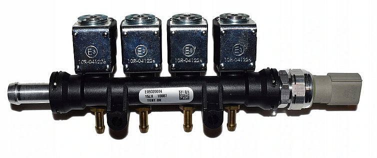

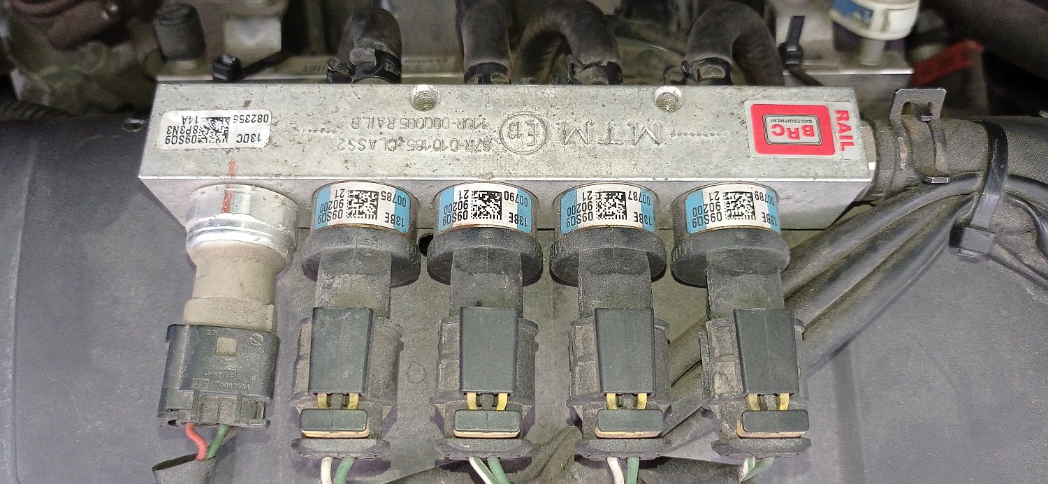

Ciekawe czy cała listwa od BRC Alba się nadaje na podmianę.
https://allegro.pl/oferta/listwa-wtrysk ... 0855832718
Z jakichś powodów są znacznie tańsze.
Czujnik zapewne da się wykorzystać stary.
To listwa do Alby: A to moja: Podrzuci ktoś wiedzę ?

Wróćmy do tematu listwy do Alby.
Nową można nabyć za 380 zł, gdy jeden wtryskiwacz mojego typu to wydatek rzędu 220 zł.
Gdyby dało się podmienić, to idę w to od ręki.
EDIT:
Jestem po rozmowie telefonicznej z gazownikiem.
Powiedział, że nowe wtryskiwacze BRC Alba są zbliżone konstrukcyjnie do Valteków, wymagają troskliwej opieki co 30-50 kkm i na pewno nie dożyją podobnych przebiegów jak stare konstrukcje.
Niniejszym zdecydowanie odradził przesiadkę na Albę.
EDIT:

Tomek ile zaoszczędziłeś jeżdżąc bezawaryjnie na gazie ?
Ja bym wymieniał na oryginał, chyba że chcesz auto sprzedać
