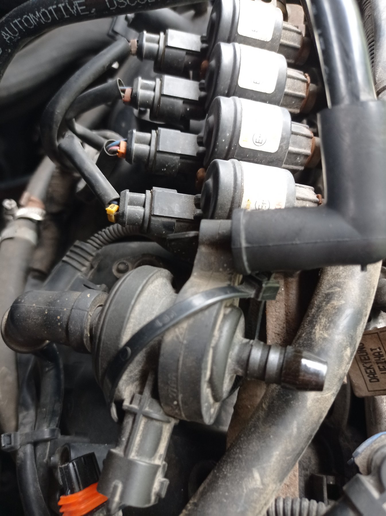

Panowie mam bardzo szybkie pytanie te cyrki z cykaniem mogą być jednak od tego zaworu bo cykanie jest jakby w kolektorze i dziś wyszedł błąd p0171 i obroty falują na wolnych a korekty wtrysku poszybowały. Poszukałem i sprawdzam też zawór i tu moje pytanie. Jak odłączyłem kostkę i przewód podciśnienia z prawej jak na zdjęciu, to po włączeniu silnika zasysa cały czas ten zaworek powietrze. Czy dobrze go sprawdziłem i czy dobrze myślę że nie powinien zasysać powietrza i jest zepsuty???

A jak się sprawdza odmę? To ta membrana w pokrywie zaworów? I rurka odchodząca od pokrywy zaworów? Ale czy ten zawór powinien zasysać powietrze do kolektora po odłączeniu kostki elektrycznej? Zasysa króćcem odłączonym że zdjęcia ponizej

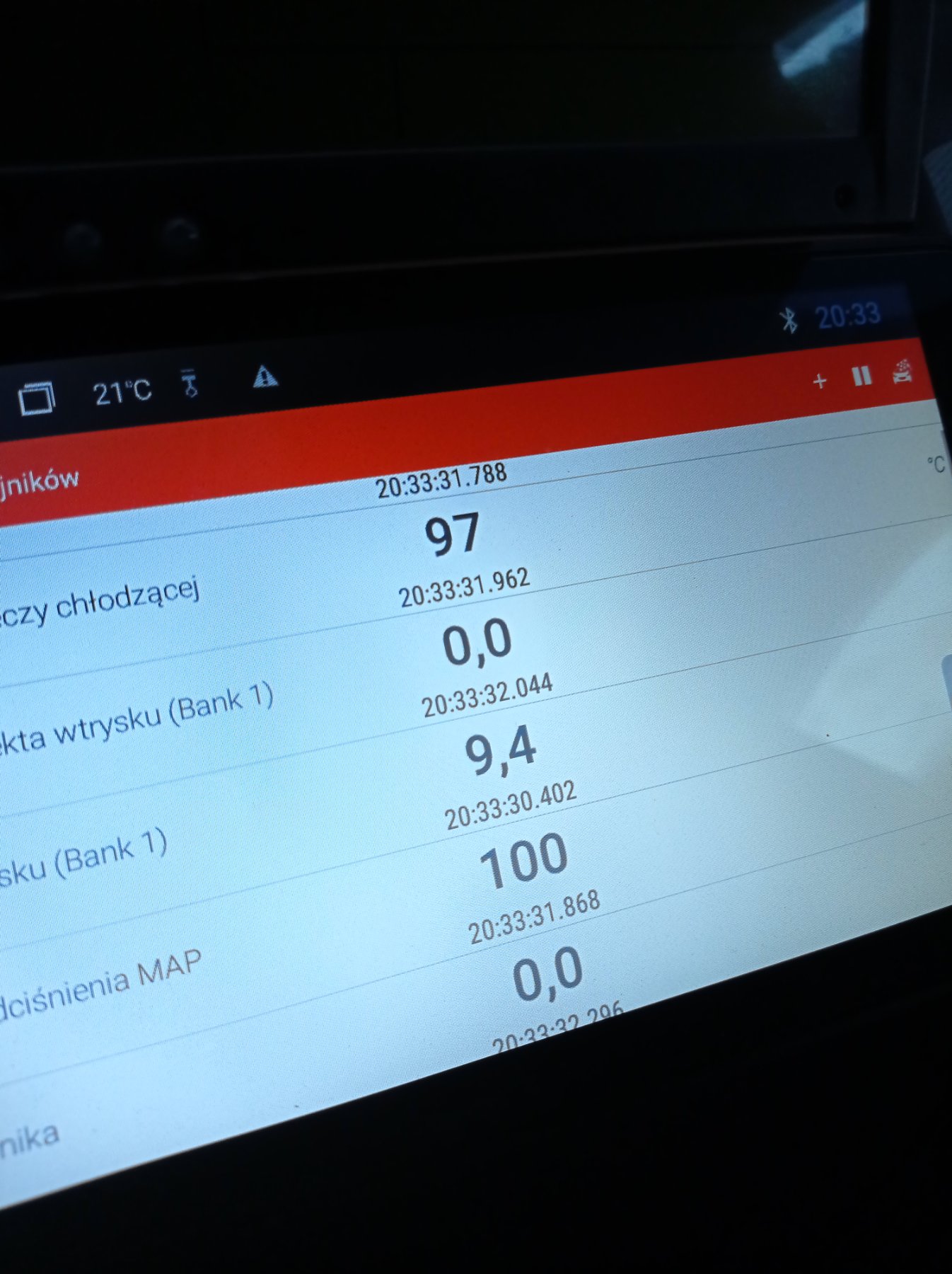

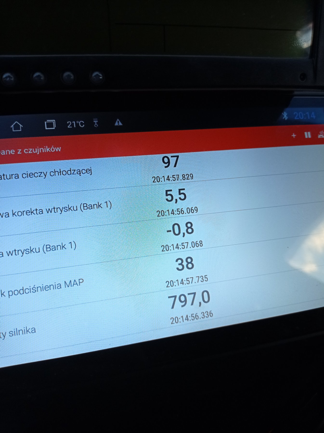

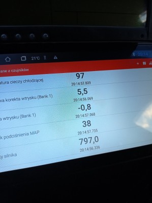

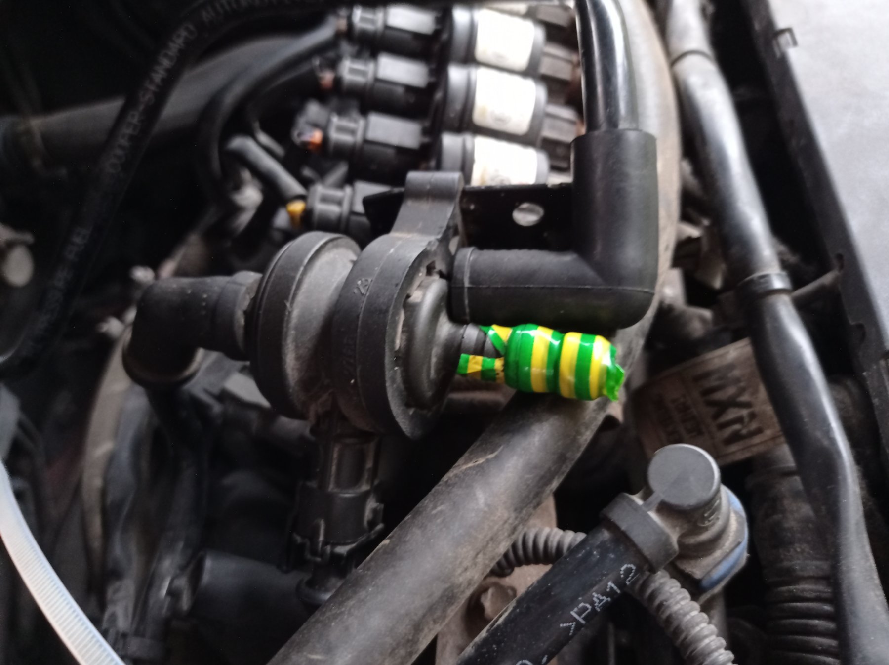

Dobra, do czegoś doszedłem. Jak zaczęły mi wariować obroty i wyskoczył błąd p0171 to korektę wtrysku miałem na wolnych obrotach -40%, a po wyłączeniu -70%. Zaślepiłem zawór oparów paliwa śrubą od strony wejścia przewodu z baku i go zamontowałem. Odpaliłem pudło, trochę obroty się podbijały, przegazowałem, zgasiłem, błąd wykasowałem. Zrobiłem ok 5 km i korekta na wolnych obrotach jest jak na zdjęciach. Silnik nie telepie się, obroty równe na pb i na LPG. Muszę jutro kupić ten czujnik, ale też zastanawiam się nad wymianą tego separatora odmy. Mam pytanie czy jak go zakupie to łatwo się wymiana z dekla zaworów. Bo w starszej astrze 3 gdzieś tam wysyłałem do regeneracji kiedyś. Myślę żeby go wymienić, bo teraz jak pochodził na wolnych obrotach kilkanaście minut i te 5 km dynamicznej jazdy mam wrażenie że lekko zasysa korek wlewu oleju jak teraz próbowałem. Na allegro znalazłem takie całe separatory, ale czy można je samemu w łatwy sposób wymienić i na co uważać żeby nie kupować potem całej obudowy zaworów. Będę wdzięczny za podzielenie się wiedzą odnośnie wymiany tego separatora.

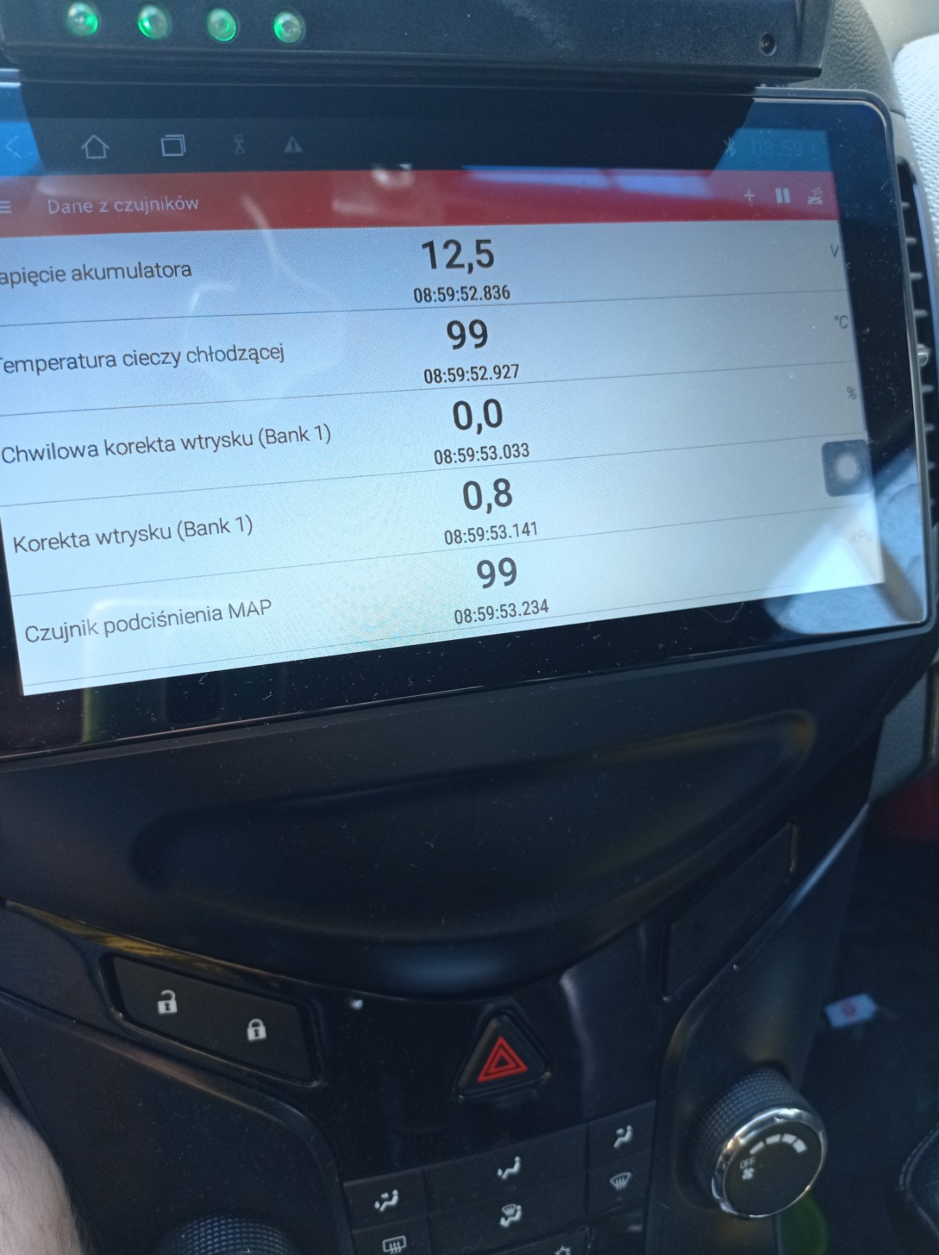

Po wymianie zaworu korekty długoterminowe po wyłączeniu silnika zeszły do takiej wartości.
