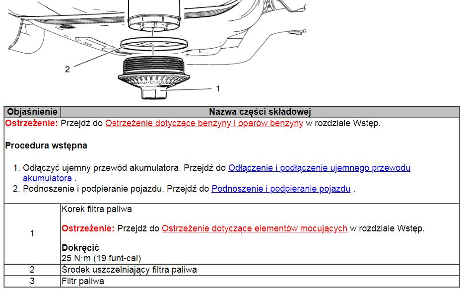

Jaka nasadka

Tak ciężko położyć się i zmierzyć
Prawdopodobnie 36 dokręcić
25 N·m tak jak u mnie w Olku z tym samym siknikiem

Ja mam inny dylemat z tym filtrem. W sprzedaży są filtry najczęściej z jedną dużą uszczelką do dekla filtra (duży oring o przekroju prostokątnym) ale są też i z dużą i z małą, którą jak pokazują na Youtube zakłada się na króciec wewnątrz obudowy filtra. Może źle widzę ale na tym króćcu jest wg. mnie oring o przekroju okrągłym. Ten mały, który był w zestawie filtra paliwa Meyle ma przekrój prostokątny/kwadratowy. Nie wymieniłem go więc na wszelki wypadek, bo gdyby nie uszczelnił to paliwo ssane było by nie przez włókninę filtracyjną. Ma ktoś wiedzę na ten temat ? Albo dlaczego większość sprzedawanych filtrów paliwa ma tylko uszczelkę do dekla?
