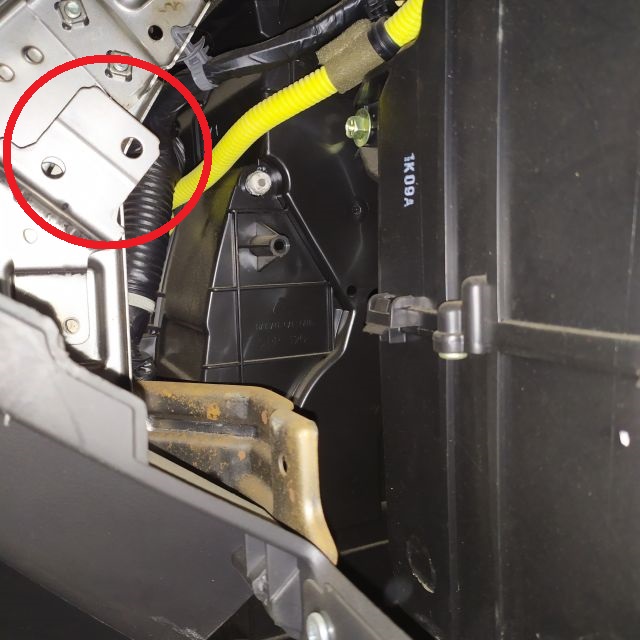

Rozumiem że masz oryginalny centralny zamek bez zdalnego sterowania i zamierzasz zainstalować siłownik w drzwiach kierowcy żeby nim sterować resztą.
Moje pytanie jest takie czy jeśli wyciągniesz schowek to z lewej strony nie będzie złącza oryginalnego alarmu?
Jeśli tak to sugerował bym zapoznać się z tym tematem.

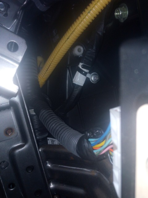

Wrocilem na tarczy. Bylem przekonany, ze peszle widoczne na Twoim i moim zdjeciu to ten sam element. Wyglada na to, ze sie mylilem.
Czy, zeby wydobyc modul alarmu musiales rozkrecac tunel albo kokpit? Peszel widoczny na moim zdjeciu chowa sie gdzies pod uchwytem na napoje.
Wrocilem i sytuacja wyglada nastepujaco.
W schowku brak przekaznika/centralki.
To samo w nogach u kierowcy.
Czyli jezeli dobrze zrozumialem inne posty na forum. To musze wpiac sie pod BCM? Szara skrzynka z bezpiecznikami na zdjeciach?

Moduł alarmu jest na wierzchu, widoczny zaraz po zdemontowaniu schowka, mocowany do tej blachy.
Czy ten czarny peszel jest ze złączem to tego nie wiem, postaram się jutro sprawdzić u siebie.

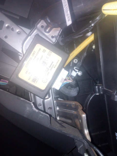

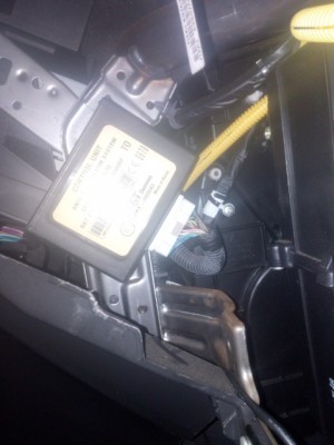

Sprawdziłem jak to wygląda u mnie.
Moduł alarmu jest tak zamontowany
A tak wychodzi do niego złącze

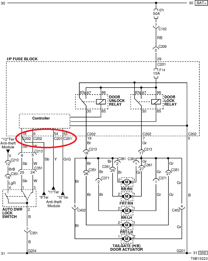

Kontunuujac temat. Przyszla centralka i mam nadzieje, ze bedziesz w stanie mi pomoc.
Dolaczony do niej jest taki oto schemat. Jesli dobrze rozumiem, to w sytuacji gdy interesuje mnie tylko zamykanie/otwieranie drzwi to bede musial podlaczyc cztery kable (zaznaczone na skanie).
Oznaczalo by to, ze musze podpiac sie (na poczatek) kablem bialym do 53 i bialo/czarnym do 54 w C201 (lub odwrotnie).
Tylko skad wziac 12+/12- w tym miejscu?
Czy jakies znaczenie ma czy "wezel" zrobie przed czy za zlaczem?
Oraz w ktorym miejscu podpiac silownik z drzwi kierowcy?
Re: Zamek centralny - kable
Tak, jeśli piny 53 i 54 złącza C201 nie zadziałają to spróbuj piny 6 i 18 w złączu C202.
Zasilanie możesz wziąć z pinu 29 złącza C201 i pinu 5 złącza C202.
Pisząc "węzeł" masz na myśli połączenie przewodów?
Za złączem raczej nie dasz rady bo ta już jest BCM.
Jeśli wszystko zadziała tak jak myślę to dokładanie siłownika w drzwiach kierowcy będzie nie potrzebne.
