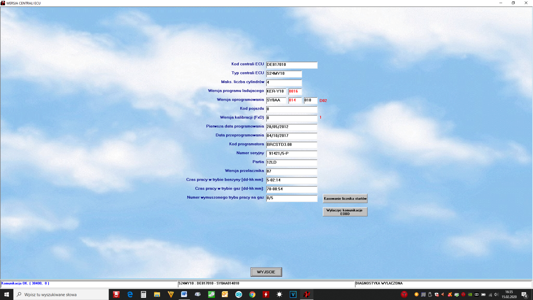

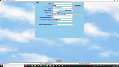

A o jakie ustawienia Tobie chodzi?

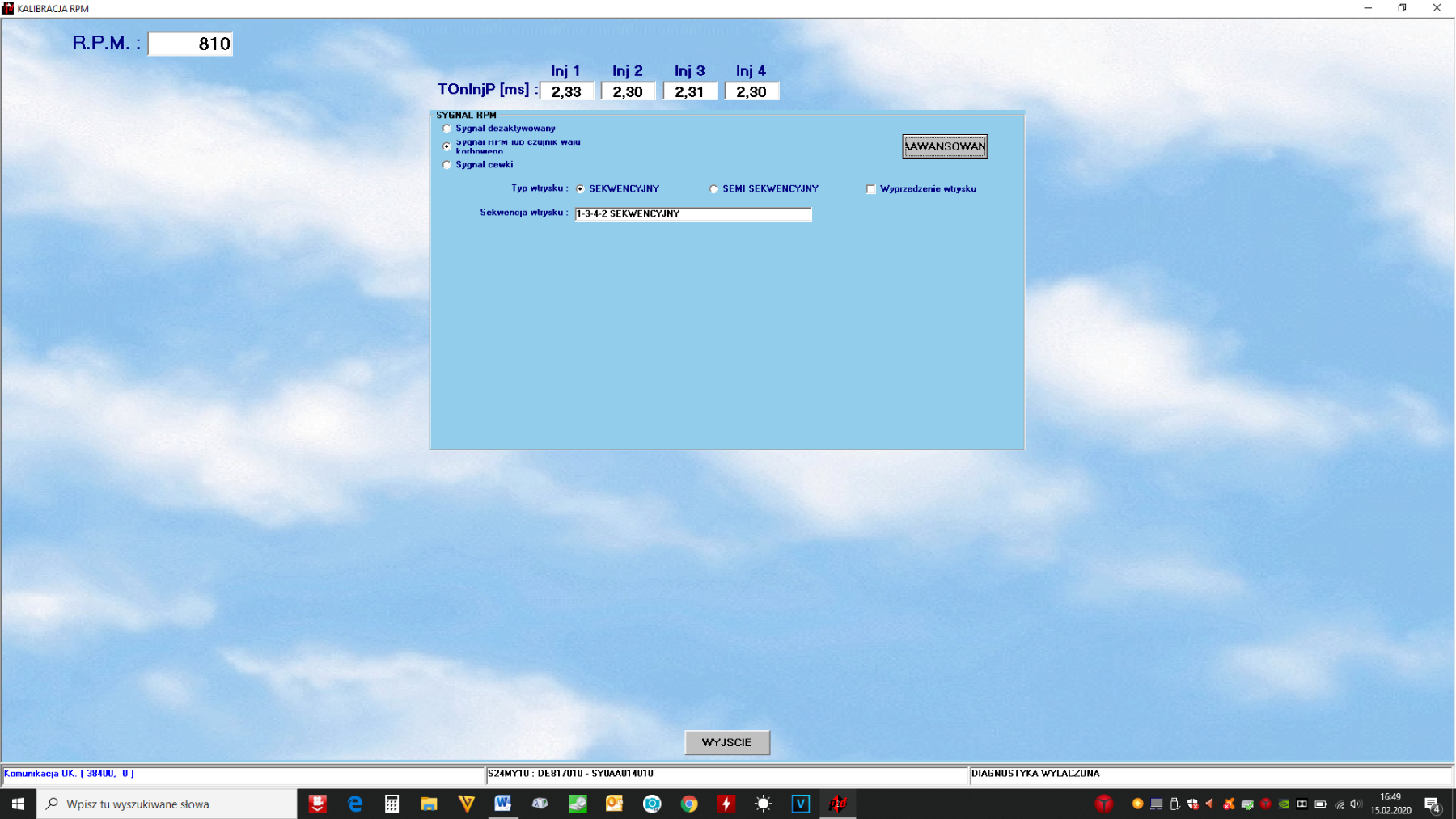

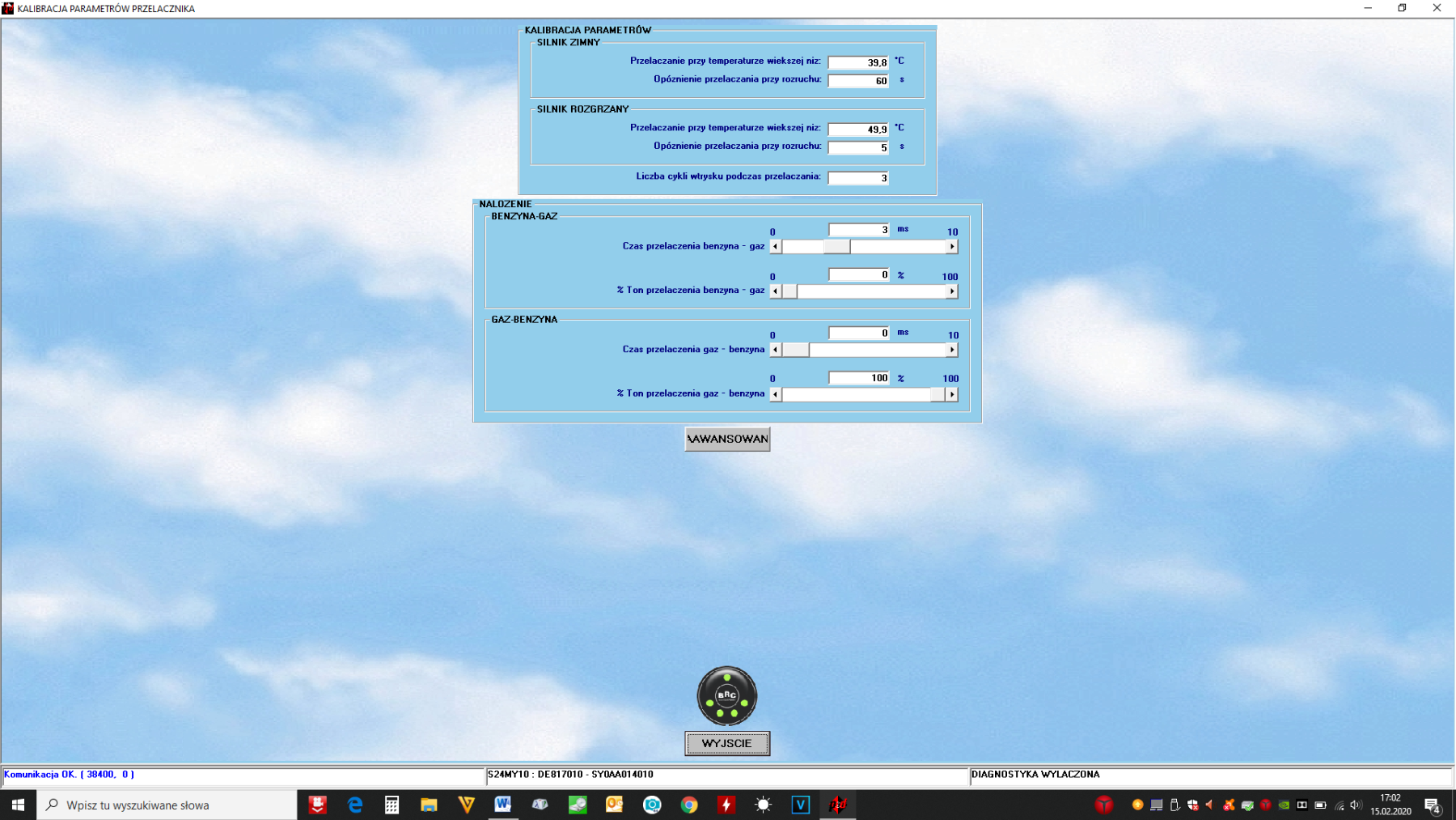

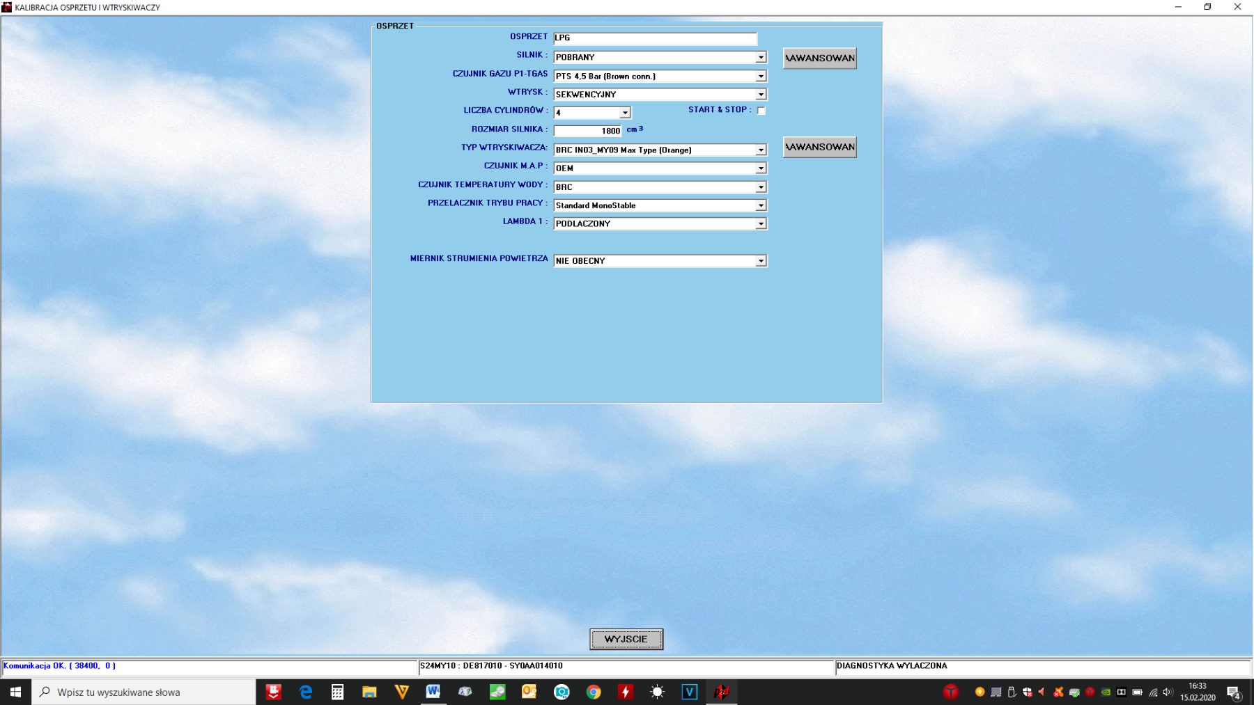

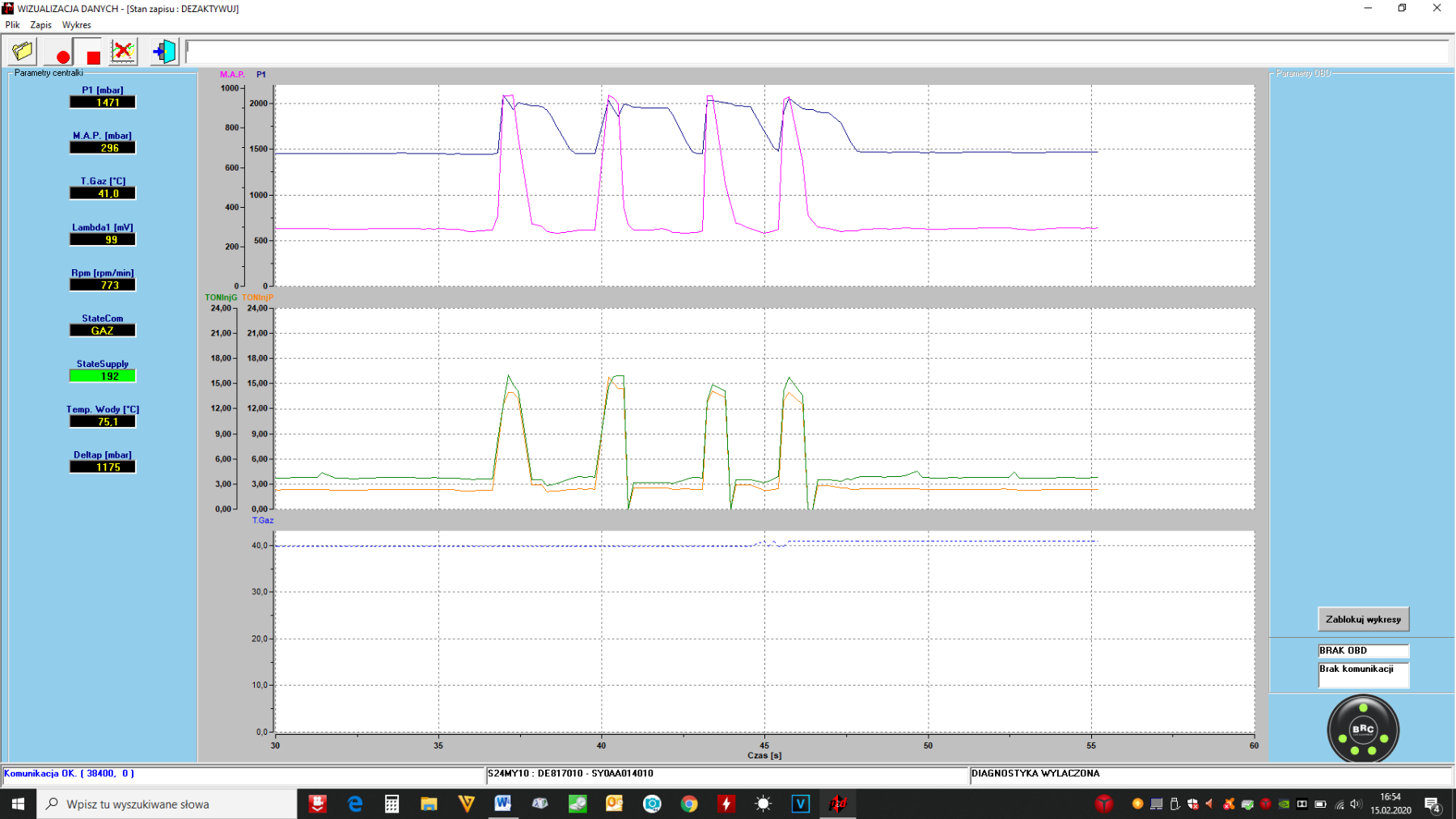

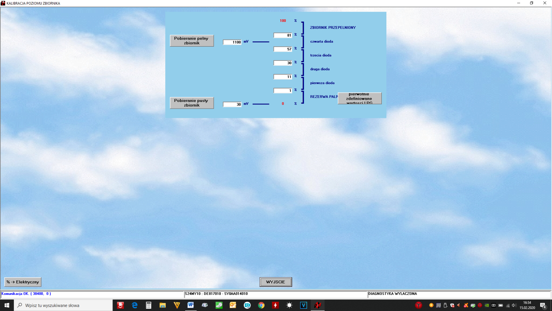

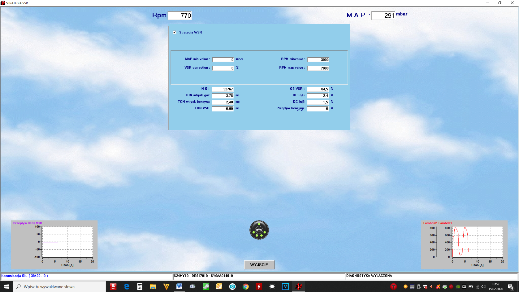

Raczej każdy z nas ma inaczej ustawioną instalację. Ja np mam dość wysokie ciśnienie na reduktorze.
Jak znajdę jutro chwilkę, to podejmę się pod instalację i zrobię parę fotek.
barus
Posty: 1616
Imię: Czesław
Lokalizacja: Bielsko-B
Re: Reset centralki brc
Post autor: barus »
Masz tu parę moich fotek.

Wydaje mi się, że mam w domu kopię ustawień do mojej sq24 w pliku na laptopie. Dziś wracam z urlopu z Mazur, będę wieczorem. Mogę udostępnić.

Hej nie wgrałem jeszcze nastaw ale wedle zdjęć które mi wysłaliście to miałem dobrze poustawiane.chevi jeździ nie dusi się nic niepokojącego się nie dzieje spalanie też w normie także na razie nic nie kombinuje pozdr
