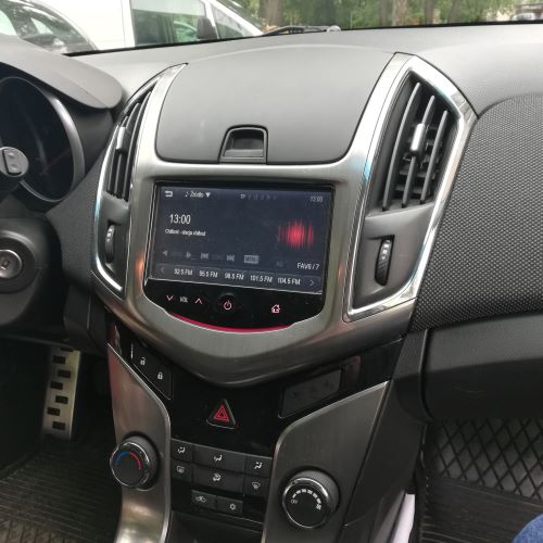

Zamieniem radio podstawowe z odtwarzaczem na płyty cd na radio LG LSP2GTA. Dokupiłem panel górny z wentylatorami. Dodatkowo poprawiono VIN do auta. Radio działa. Ma 2 wejścia antenowe jedno ukf drugie dab. Jestem zadowolony całkowity koszt około 450 pln. Jeszcze nie ogarnołem całości. Czy ktoś wie z jakiej aplikacji działa nawigacja?

Ramki są bo mam zamontowaną i ją kupiłem. Musiałem kupić dodatkowo do lewarka biegów bo była w innym kolorze. To radio obsługuje nawigacje po połączeniu przez aplikację z telefonem. Telefon musi mieć min Android 10. Aplikacja kosztuje 4,1 zł. Na razie mam telefon z Androidem 9, więc jeszcze nie testowałem.
Radio wyświetla to co jest na telefonie, ale nie jest to rewelacja i d.. nie urywa.
Oto radio w moim Cruze.
