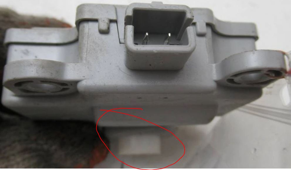

Prezes podczas dłubania przy samochodzie stwierdził że silnik sterowania klapką obiegu wewnętrznego kręci się bez przerwy (nie zatrzymuje po zmianie położenia klapki). Silnik dziś rozbebeszony - sprawny (zresztą jest prymitywnie prosty - nie ma się w nim co zepsuć)
Co dalej może byćspieprzone żeby powodować brak zatrzymywania się silnika po osiągnięciu położenia krańcowego. Czy zatrzymanie silniczka jest realizowane przez jakieś krańcówki czy może pomiarem wzrostu prądu na silniczku ?

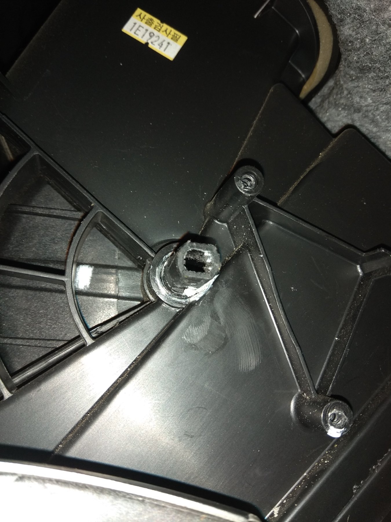

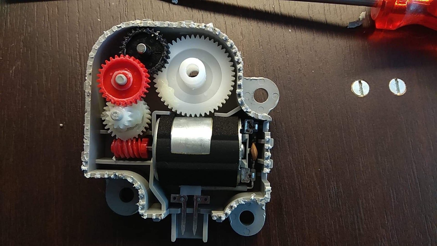

Pęknięta jest tulejka zdawcza przekładni napędu. Skutkiem tego wałek napędzający klapkę, okrągły z podfrezowaniami po dwóch stronach, przeskakuje i stoi w miejscu, kiedy silnik pracuje. Ponadto Miłoszowi nie udało się zatrzymać silnika ręcznymi manewrami klapką, zatem jest prawdopodobne, że nie ma tam krańcówek i sterownik mierzy prąd.

Więc sprawa wygląda tak: silnik rzeczywiście kręci cały czas (bez wzglądu na położenie klapy, którą zresztą daje się bez problemu ustawić w skrajnych położeniach - ręcznie). Więc zatrzymanie zapewne jest realizowane poprzez pomiar prądu. Silnik zmienia obroty w zależności od położenia przycisku.

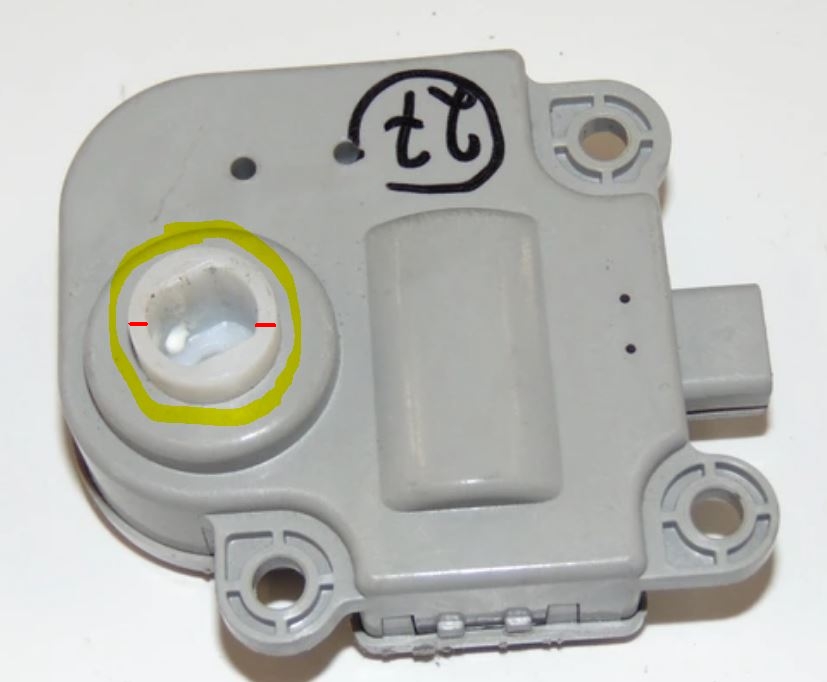

Problem tkwi w tym że silnik obraca się na trzpieniu klapy. Nie zauważyłem wcześniej małego pęknięcia na wyjściu z silniczka. Będę próbował reanimować silniczek przez nałożenie np.: podkładki, żeby uniemożliwić "rozchodzenie się na boki" elementu silniczka podczas obrotu na wałku klapy (na żółto hipotetyczna podkładka, na czerwono mniej więcej pęknięcie):

Ja naprawiam takie uszkodzenia przez zatopienie na zewnątrz oczka wykonanego z drutu miedzianego
( średnica zależnie od grubości ścianki naprawianego elementu ) podgrzewając za pomocą lutownicy.
Końce oczka powinny być mocno połączone przez zlutowanie aby ponownie się nie rozeszło.
Po ty należy wyrównać powierzchnię za pomocą pilniczka, aby średnica pasowała do otworu w obudowie. Operacja delikatna, ale do wykonania.

Ja zazwyczaj próbuje dopasować kawałek rurki, kolanka bądź jakiegoś adaptera od instalacji miedzianej.

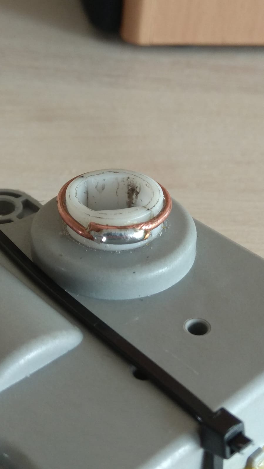

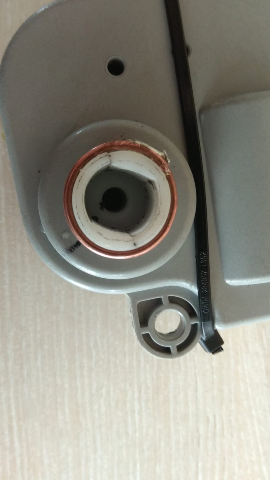

Poszedłem Twoim tropem ale lekko zmodyfikowanym. Zakręciłem kółko z drutu miedzianego 1,5mm zalutowałem po czym nałożyłem na mocny wcisk na wałek zdawczy silnika. przed zsunięciem zabezpieczyłem klejem. Wygląda na to że operacja zakończyła się sukcesem.maru22 pisze: 16 maja 2021, o 20:55 Ja naprawiam takie uszkodzenia przez zatopienie na zewnątrz oczka wykonanego z drutu miedzianego...
