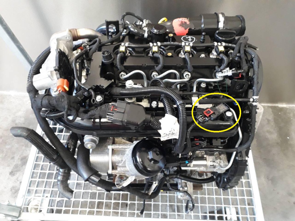

Cześć. CRUZE 1.7 VCDI. Mam od jakiegoś czasu wrażenie, że turbina nie zawsze tak samo ciągnie. Jednego dnia w podobnych warunkach czuć że ciągnie innego jest mniej odczuwalna szczególnie na 2 biegu(turbina 30000 km po regeneracji). Błędów brak. Chciałbym czujnik map wyczyścić. Sprawdzić jego połączenia. Bardzo pomocne będzie foto z jego lokalizacją.

Może tu?

Dzięki za pomoc. Czujnik po wyjęciu był jak czarna gruda. Wyczyszczony benzyną ekstrakcyjną. Auto nagle nie stało się rakietą, ale jakby zrobiło się lżejsze i na 2 turbina też ciągnie.Pytanie tylko czy zawsze tak jest, że zawalony czujnik nie krzyczy błędów.
