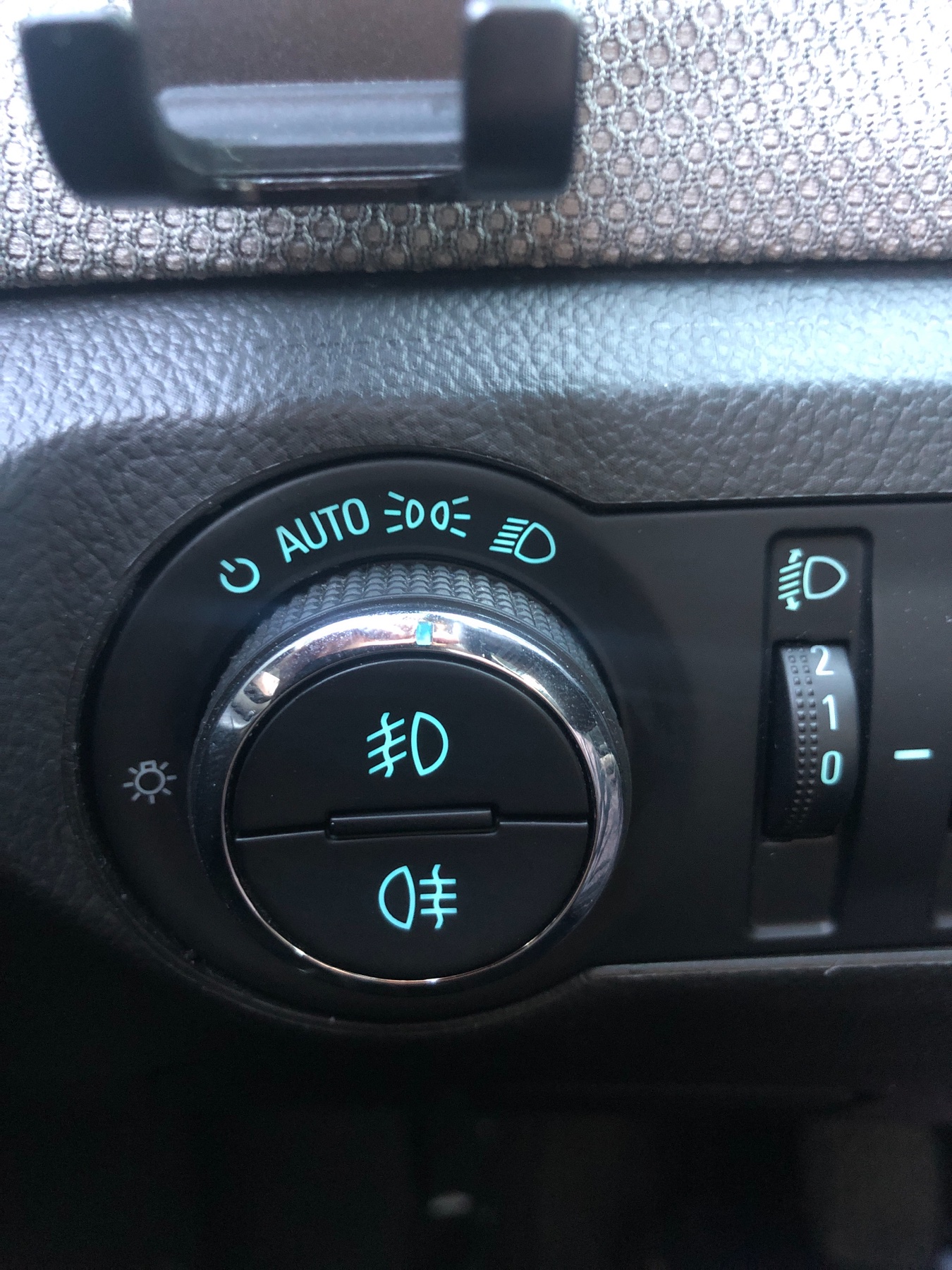

Cześć,
odebrałem wczoraj cruze'a z warsztatu. Nie wiem co zrobili, ale wyłączyli mi automatykę świateł. Próbowałem już na wszystkie sposoby i nadal nie mogę ich włączyć. Możecie coś mi podpowiedzieć. Wystarczy dać off i znowu na auto, prawda?
Z góry dzięki!

a jak miałeś wcześniej?
Same się załączały po włączeniu silnika?

Tak, same się włączały po uruchomieniu. Teraz nie działa to. Pojęcia nie mam dlaczego
Re: automatyczne światła
to przekręć pokrętło w prawo i będą zapalać się automatycznie zawsze.

Mam ustawione na światła, ale wtedy nie wyłączają się. Po nocy na tym padł akumulator.
nie ma prawa się nie wyłączać jak dasz maksymalnie w prawo. Na zdjęciu masz ustawione pozycyjne i one rzeczywiście nie gasną.
Zapytaj warsztat co robili, bo setki ludzi by chciało mieć wyłączone te światła.

Tak nie ogarniam, że masakra, sorry.
Powiedz proszę, tak mają być ustawione, żeby się zapalały i same gasły, tak?
tak ma być.
Chyba że sobie założysz DRL, to dajesz na AUTO.
Auto krajowe, czy import?

Sprowadzone miesiąc temu, ale działa, teraz dopiero sprawdzone. Super, dzięki za pomoc!
