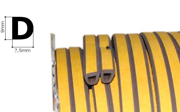

mi najbardziej przeszkadzało trzaskanie ramki z tablicy rejestracyjnej o blachę, co powodowało że było dość głośno:)
pomogło oklejenie ramki uszczelką do okien. Teraz już rejestracja nie trzaska a klapa zamyka się dużo ciszej:)

Ja w sparku też kleiłem tablicę rejestracyjną - efekt ogromny

Ale czasem tablica daje złudzenie, że to klapa tak pierdyknie
A jak podkleisz to masz inny odgłos zamknięcia.

dokładnie w orlando ramka tablicy jest tak zamontowana że strasznie trzaska przy zamykaniu, ja u siebie chyba 1 czy 2 dnia ją podkleiłem, inna sprawa że nie chce widzieć jak wygląda klapa jak ta rejestracja tak kilka razy dziennie przez rok-dwa uderza o lakier:)

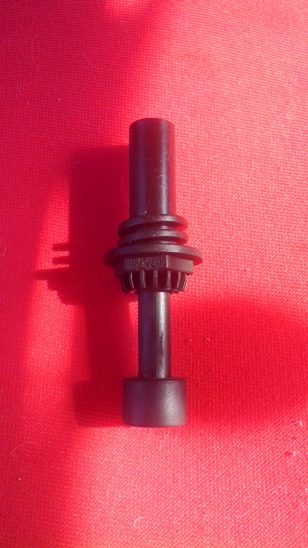

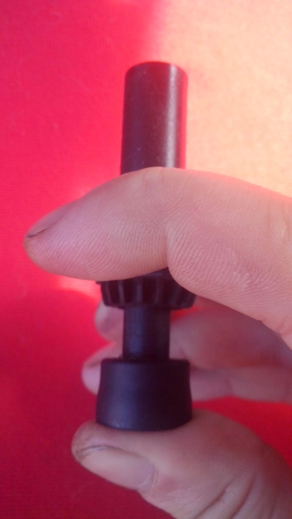

Jako że bawiłem się wczoraj tym zarażonym tematem DRL poszedłem do samochodu żony bo tam skrytka na narzędzia:)
i jak zamykałem bagażnik słuchowo stwierdziłem że zamyka się znacznie ciszej.. choć nigdy się nad tym nie zastanawiałem w a orlando w zasadzie przeszkadzała mi tylko podczas zamykania rejestracja. Ale otwieram ten bagażnik od żony jeszcze raz i znalazłem coś takiego: jest to wkręcone w klapę i wydaje mi się że amortyzuje podczas zamykania, nie wiem jak dla klapy ale by to ścisnąć 2 palcami trzeba użyć dość znacznej siły:)
nie wiem czy to powoduje że zamyka się ciszej czy jakie to ma mieć zastosowanie ale coś takiego w klapie bagażnika w każdym bądź razie jest.

próbowałem to na internecie znaleźć ale nie umiem. na 100% jest to w Grande punto, Bravo i alfie gulietta. mają to zamocowane w tylnej klapie

tylko w zasadzie jak się tak teraz zastanawiam to to może nie służy do zamykania a do otwierania... a autach co napisałem (seicento chyba też) klapa odskakuje kawałek przez co jest możliwość otwarcia klapy z pilota. Ta sprężyna powoduje że klapa sama lekko się uchyla bo nie ma tam żadnych klamek i gdyby się nie uchyliła to pewnie ciężko by się ją otwierało. Orlando ma mikro styk, przez co nawet nie ma osobnego zamknięcia bagażnika na pilocie (tak jak w np gulietta) i by otworzyć bagażnik i tak musimy w olku pociągnąć za klapę. Ale to tylko moja teoria jutro wykręcę to i sprawdzę jak się otwiera bagażnik bez tego:)
