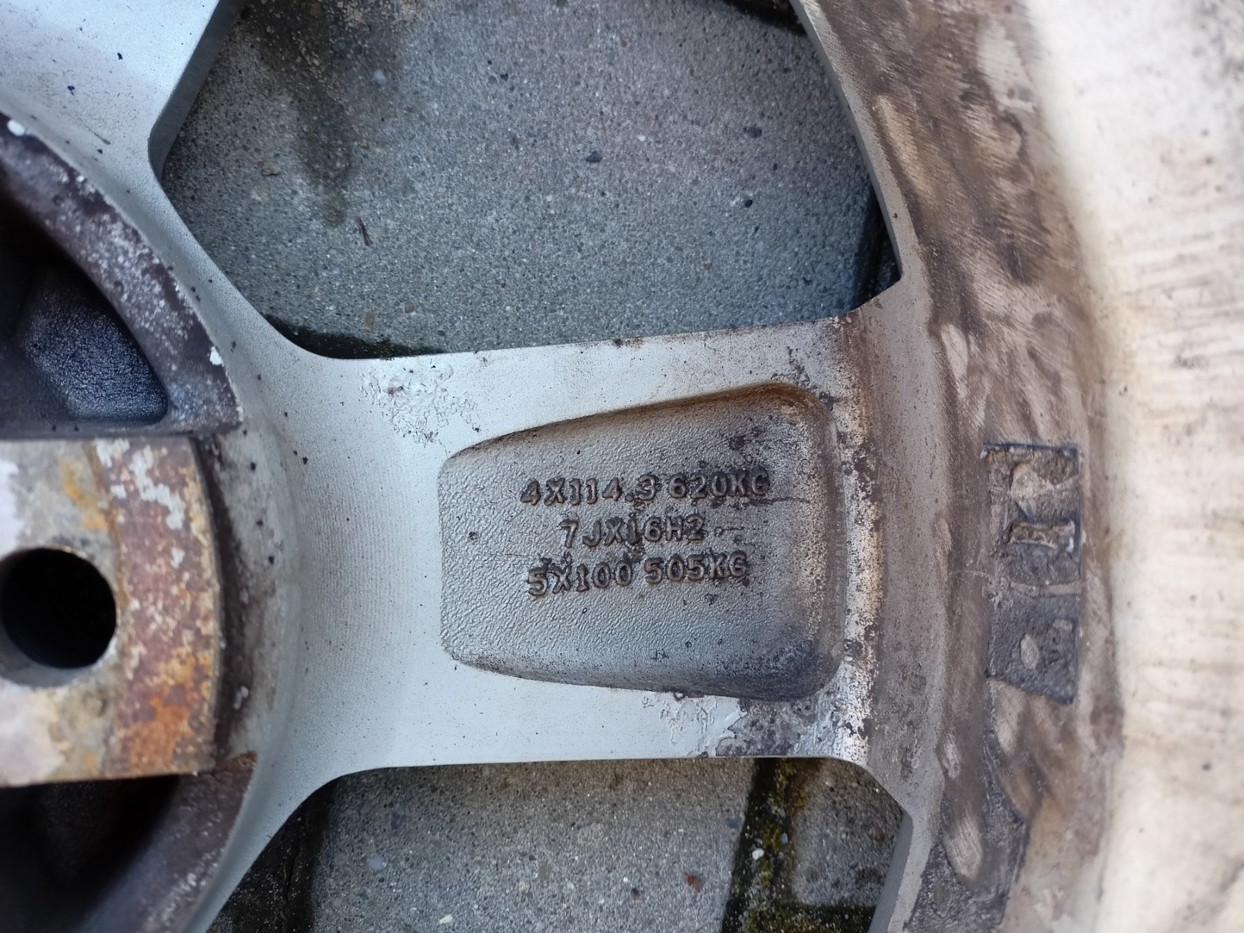

Mam cruza z 2010 1.6 113km . Kupiłem z felgami alu a na nich pisze 5x100 7JX16H2. ??? Stalowych brak.
Re: Rozstaw szpilek
raczej ich nie założysz do Cruze :)
Re: Rozstaw szpilek
Ale on je już chyba ma na samochodzie.
Re: Rozstaw szpilek
Może trzeba kolegę poprosić o jakieś zdjęcia, bo to coś dziwne co piszę.

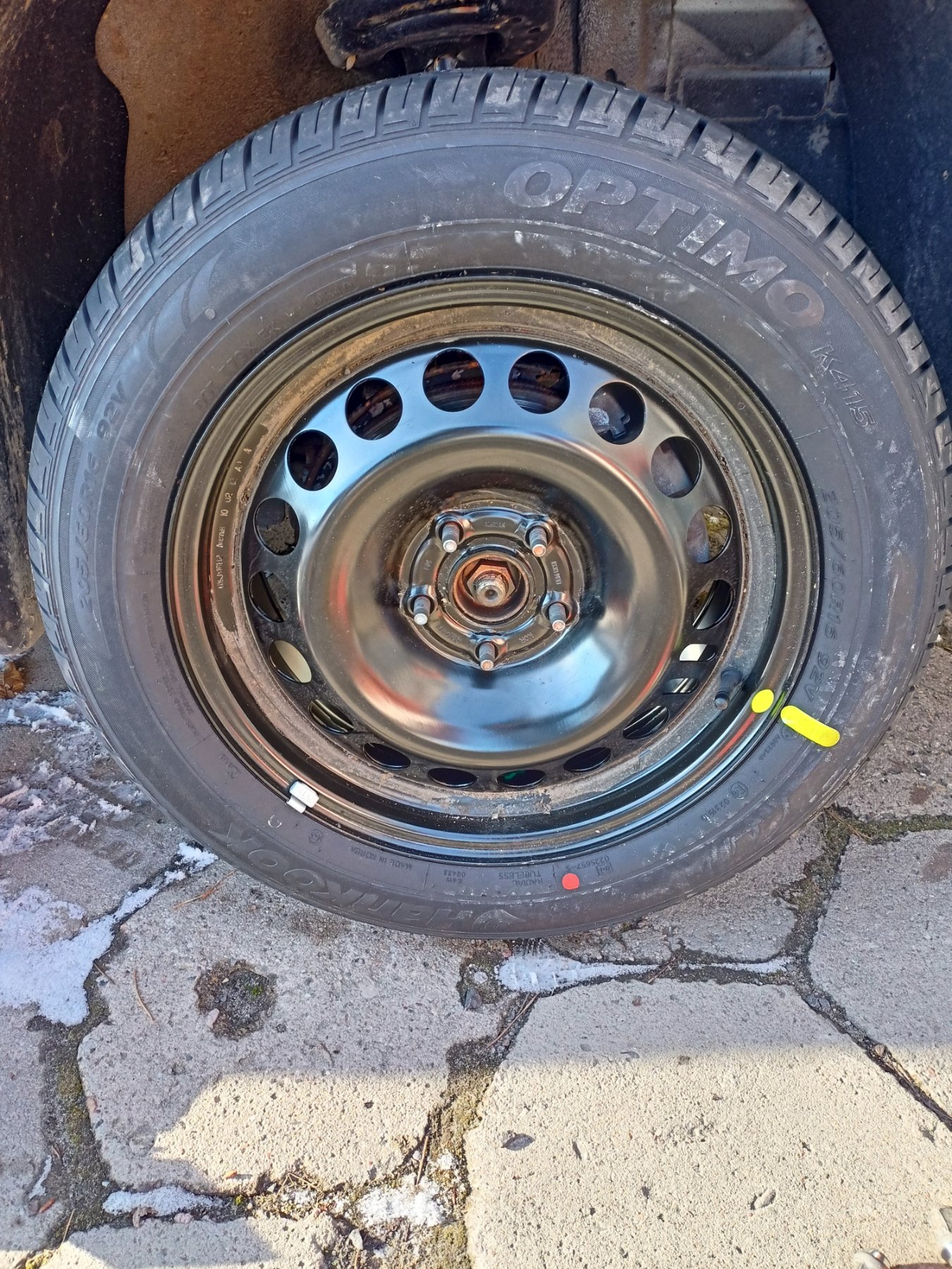

Jutro będę w garażu. Odkrecę koła zrobię fote felg i piasty. Koła mam założone, z takimi kupiłem. Auto sprowadzone z Finlandii.
KKKrystian1
Posty: 5
Rejestracja: 21 gru 2021, o 14:34
Imię: Krystian
Samochód: Cruze sedan
Silnik: 1.6, 113km
Lokalizacja: Kraśnik
Re: Rozstaw szpilek
Post autor: KKKrystian1 »
Alu 5x100. Felga stalowa z zapasu jest nieużywana. Pasuje, czyli nikt piast nie wymieniał. Auto z 2010 i opona na feldze stalowej również 2010.

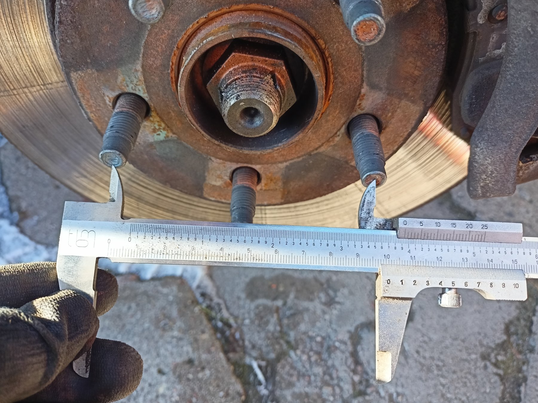

Tak się nie mierzy rozstawu śrub w przypadku montażu na 5:
https://rozstawsrub.pl/jak-zmierzyc/
https://www.sklepopon.com/artykuly/jak- ... b-w-feldze
To oznaczenie na feldze to nośność felgi w zależności od typu montażu, u góry jest podane 4x114,3 620 kg a na dole 5x100 505 kg.

Ok. Dziekuję za linki i info. Przeczytałem. Jutro zmierzę jeszcze raz.
KKKrystian1
Posty: 5
Imię: Krystian
Silnik: 1.6, 113km
Re: Rozstaw szpilek
Zmierzyłem felgi. I rzeczywiście jest 5x105. Dziękuję wszystkim za zainteresowanie. Pozdrawiam.
