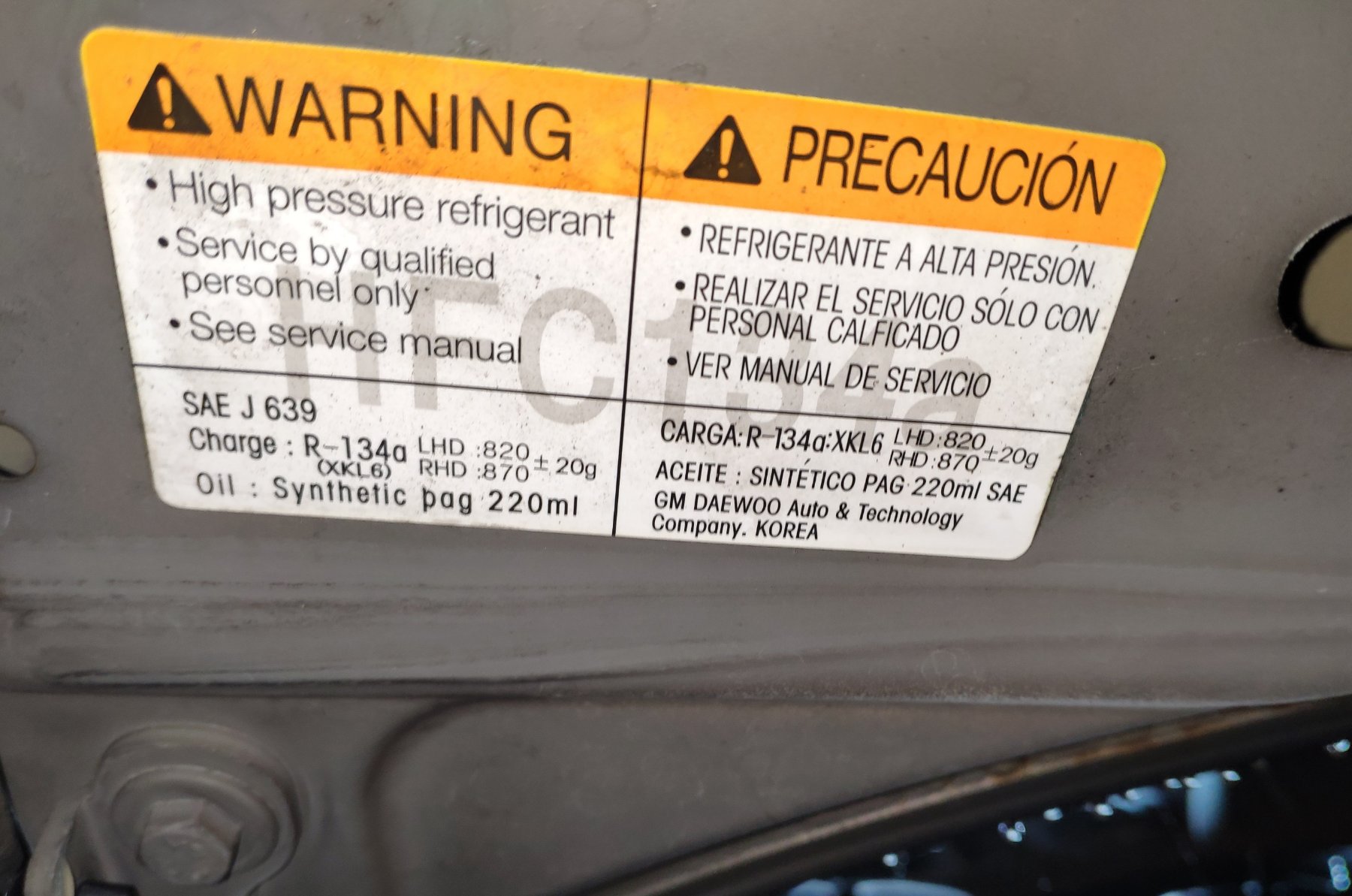

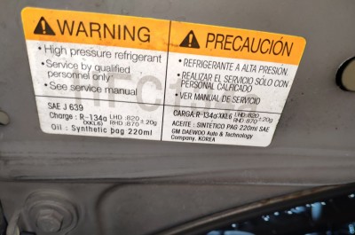

Re: Ilość gazu w układze klimatyzacji
Ja dobijałem 2 lata temu, ale nie pamiętam ile w sumie było. Wiem, że dobili 162g czynnika i 16g oleju. W wolnej chwili zobaczę co jest u mnie na naklejce, ale chłodzi kozak

- Arbi
- Posty: 1099
- Imię: Albert
- Samochód: Epica
- LPG: Vialle LPE-7 (LPi)
- Lokalizacja: Skulsk

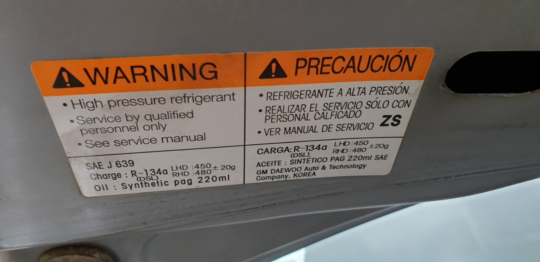

A to moja naklejka:
U Ciebie w nawiasie pod rodzajem czynnika jest XKL6, a u mnie DSL. Na razie nie mam pojęcia co to znaczy, ale w wolnej chwili poszukam. Może to się jakoś przelicza...?
Jeśli tak, to wszystko jasne. Do Diesla wchodzi po prostu mniej gazu. Szkoda tylko, że w żadnej serwisówce o tym nie wspominają.
