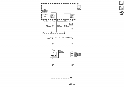

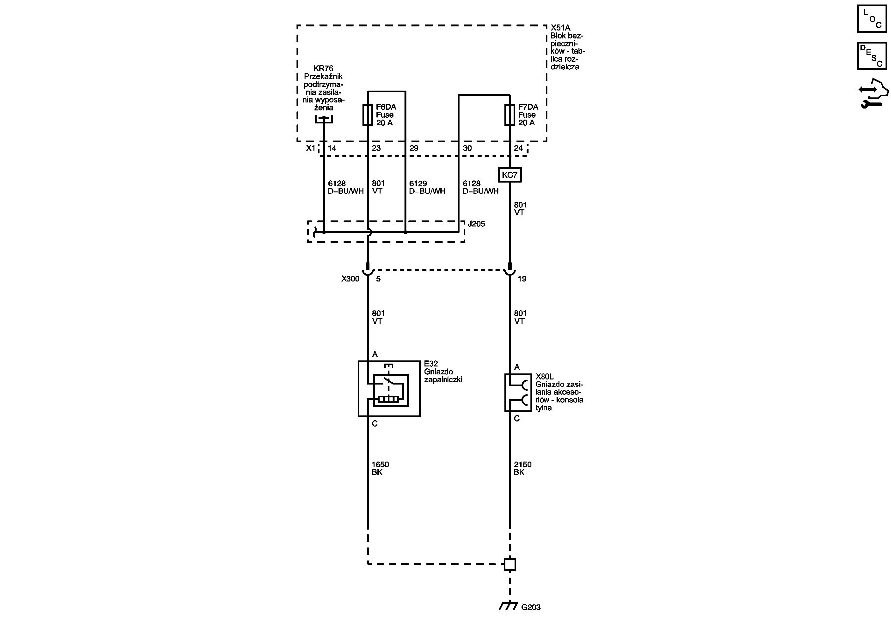

Czy gniazdo zapalniczki w bagażniku (1.8 2013 HATCHBACK) ma stałe zasilanie, nawet po zamknięciu auta i upływie godziny lub pięciu? :ocochodzi:
Re: Gniazdko zapalniczki
Według schematów nie powinno.

A to jest dobry schemat? Bo w zapalniczce zasilanie jest po kluczyku a w gniazdku w bagażniku bez kluczyka...

U mnie też w bagażniku jest przed zapłonem. Kamera tam umieszczona działała nonstop
Dobre to na lodówkę z piwem jak parkujesz na parkingu przy plaży :P
Ja niestety opieram się jedynie na dostępnych mi schematach.
Nie jestem w stanie stwierdzić czy w TIS-ie są one poprawne czy nie.
