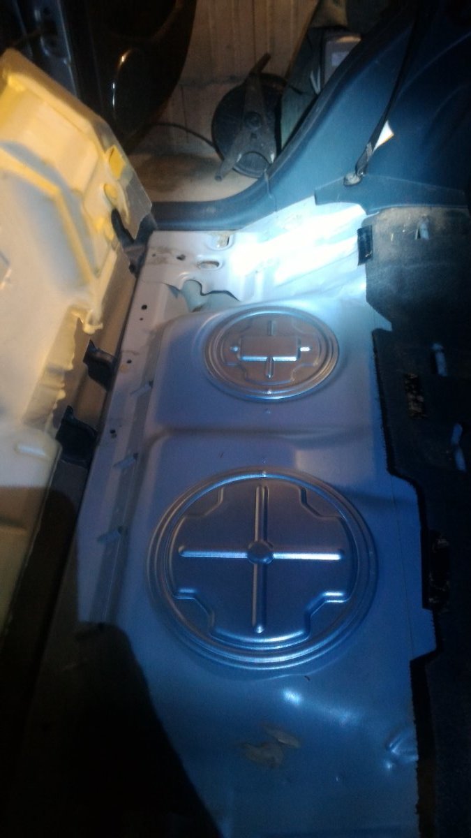

Witam Państwa.
Proszę o informacje jak otworzyć dekiel w podłodze pod tylną kanapą pod tapicerką, umożliwiający dostęp do pompy paliwa w baku?

Re: Rewizja pompy paliwa
Tak, próbowałem młotkiem, rękami a nawet butami
(podeszwa adidasów ma dobrą przyczepność)
Delikatnie zacząłem podważać ale zaczęło się zniekształcać.
Nawet silnym magnesem próbowałem przykładać, licząc że jest jakiś rygiel na patencie...po czym napisałem na forum
Jak możesz to daj zdjęcie rantu tego dekla bo na tych zdjęciach wygląda że jest to po prostu przetłoczenie a nie osobny element.
On się ściąga. Widać na tym filmie w 4:30 min.
https://youtu.be/sHVTnvyj_4w
Czy ja dobrze widzę, że tam jest klej?
Tak.
Ona jest klejona.
Czyli dobrym sposobem było by podgrzanie jej opalarką, ewentualnie suszarka ale może być ciężko, i wtedy dopiero próba jej demontażu.
Ona jest klejona.

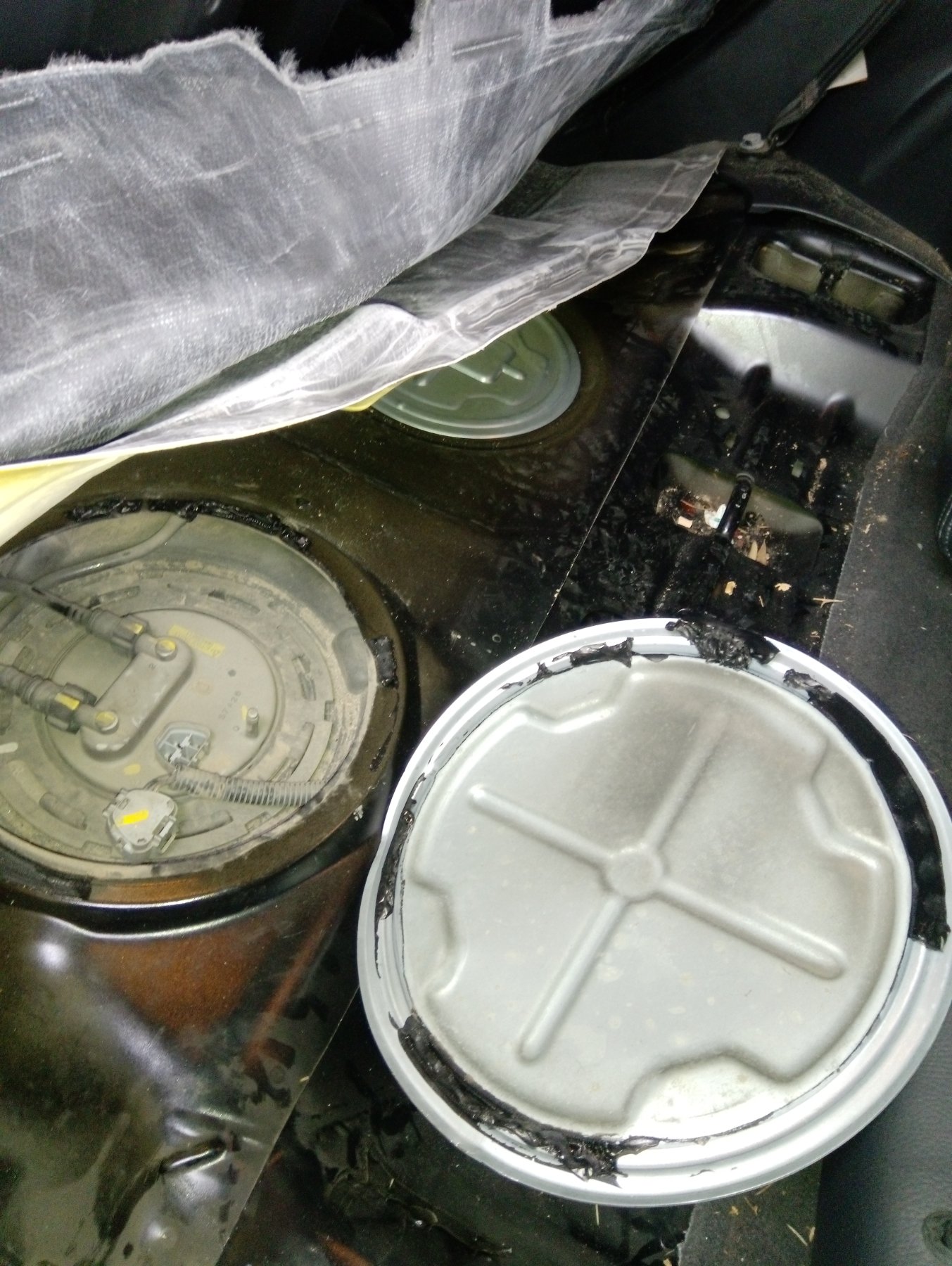

Dziękuję za wszystkie wskazówki.
Rzeczywiście jest klejona na coś w rodzaju Sikaflex/Teroson. Po podgrzaniu udało się ją odkleić.
Jako, że auto unieruchomione zdala od źródeł prądu, zastosowałem zwykły termofor z wrzątkiem do podgrzania
Teraz naprawa pompy to już pikuś.
Swoją drogą ciekawe po co te znaki ustalające...
Pozdrawiam wszystkich.
