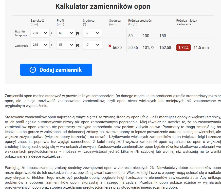

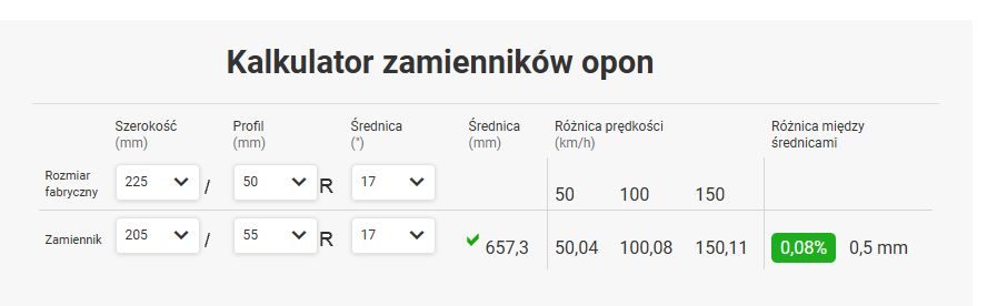

A no chciałbym torochę podnieść profil opony żeby lepiej tłumiła wyboje. znalazłem coś takiego
Dodano po 1 godzinie 43 minutach 58 sekundach:
W pierwszym przeliczniku wyszło że 215/55 nie będą dobre ale już 205/55 są Ok. Czy takie opony będą na prawdę aż tak źle wyglądać ? https://allegro.pl/oferta/4x-205-55r17- ... 0212499132
Re: Zmiana profilu oponChevrolet Cruze
ale wtedy już felga inna.
Sprawdź sobie potem kalkulator szerokości felg do szerokości opony.

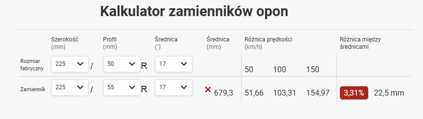

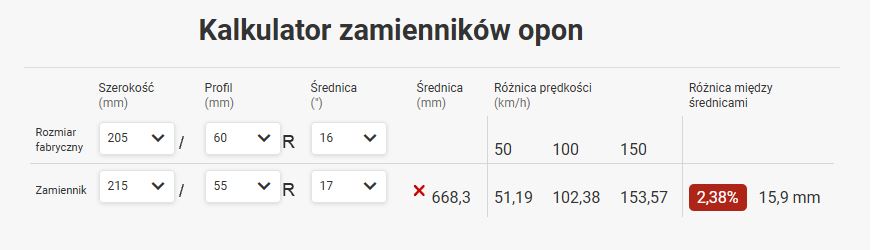

Ja bym poszedł w 215/55 R17. Sam o tym myślałem kiedy jeszcze miałem Cruze. W USA to był standardowy rozmiar do Cruze.
U nas wzorcową oponą do Cruze jest 205/60 R16 i to do niej porównuj w kalkulatorach inne rozmiary.

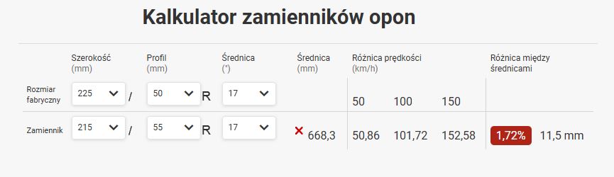

Ja miałem taki sam problem w orlando i aby go rozwiązać przeszedłem z 17" (dokładnie ten rozmiar o którym pisze autor wątku) na 16" - 215/60/16 (o ile mnie pamięć nie myli). Generalnie takie jak zaleca producent, żeby kiedyś nie mieć problemów przez niehomologowany rozmiar.
Komfort wkroczył na nieznany wcześniej poziom
Poza tym zobacz, że w twojej kalkulacji wyszło, że różnica średnic całych kół to tylko 0,5mm, więc tak na prawdę w ogóle nie zmieniasz wysokości boku opony. Aby to zrobić musisz zastosować mniejsze felgi + plus wyższe opony. Wtedy końcowe średnice kół pozostają na tym samym poziomie.
Jeszcze inna opcja to macanie opon przed zakupem. Jak masz wysoki indeks nośności i jeszcze rant ochronny, to boki są faktycznie sztywne. Wtedy można próbować organoleptycznie wybrać takie, które będą miały delikatniejsze boki. Podobno Micheliny takie właśnie są.

Zgadza się, niestety po przeliczeniu wszystkich opcji nie zyzkuję nic na wysokości bocznej ścianki opony. Szkoda mi tych felg bo są całkiem niezłe a z drugiej strony na komforcie jazdy też mi zależy... Nie wiem tylko czy cała gra jest warta świeczki bo kupno nowych felg i opon to niemały wydatek. Co do homologacji to chyba nie ma problemu o ile średnica koła jest zachowana. Cierpi na tym niestety komfort jazdy bo Cruze nie należy do dobrze wytłumionych aut.Kgrzy pisze: 24 lut 2021, o 19:38 Ja miałem taki sam problem w orlando i aby go rozwiązać przeszedłem z 17" (dokładnie ten rozmiar o którym pisze autor wątku) na 16" - 215/60/16 (o ile mnie pamięć nie myli). Generalnie takie jak zaleca producent, żeby kiedyś nie mieć problemów przez niehomologowany rozmiar.

Kolego są niedozwolone, bo co? Bo Oponeo wyświetliło na czerwono w kalkulatorze?
Co najważniejsze - pisałem już że w kalkulatorze wzorcową oponą do Cruze jest 205/60 r16 i to do niej trzeba porównywać zamienniki. Twoja 225/50 r 17 też już jest zamiennikiem wzorca. Jeśli za wzór będziesz dawać kolejne zamienniki zamienników to można powoli dojść do koła ciężarówki i nadal będzie na zielono wyświetlać.

Dozwolone są do 1,5% większe a według kalkulatora 215 też są nieco za duże. Co prawda nieznacznie ale skąd mogę wiedzieć czy mnie nie zamkną jeśli spowoduję jakiś wypadek i będę miał niewymiarowe opony...
