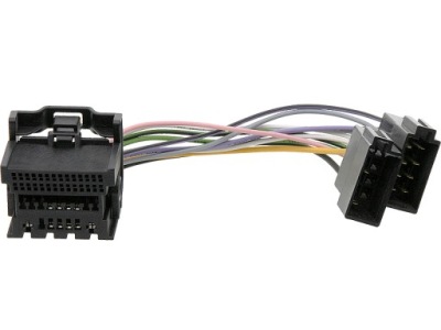

Złącze ma być takie:
Rozumiem że wiedziałeś o tym.
