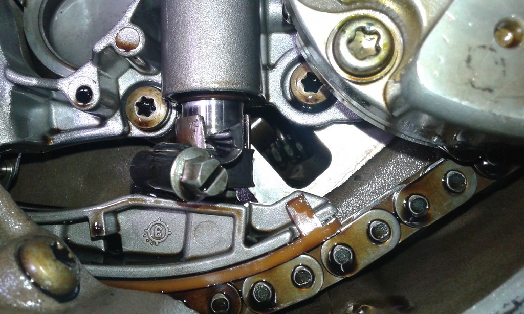

Popraw rozrząd, znaki tak, ale jeśli nie włożyłeś blokady na koła zębate to nie odpali, częsty błąd nawet warsztatów. Zdejmij wtyczkę z czujnika wałka, a po dłuższym kręceniu zapali.

W moim nie było wejścia na tę blokadę wiem, że to koło wałka wydechowego składa się z dwóch części, które sie poruszają. Ustawiłem tak jak było, przez otwór nie było gwintu na blokadę tylko mały okrąg.

Tam nie ma gwintu!! Jeśli wiesz że koła są ruchome to jak je ustawiłeś prawidłowo bez blokady? rozbierz włóż blokadę EN-50433 i odpali. Jak się przyjrzysz blokadzie zakumasz o co chodzi.

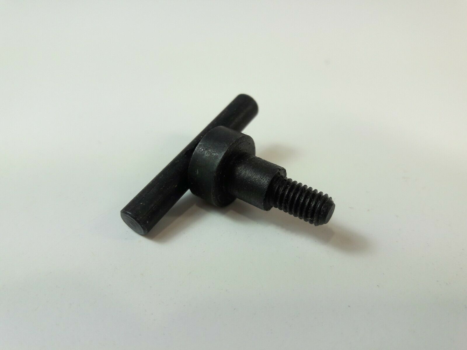

Jak chcesz blokadę tak na szybko to chyba jest to gwint 6 a dalej 8, każdy tokarz Ci to dorobi.

Problemu nie ma jeśli się wie o co chodzi, wystarczy popatrzeć na blokadę, bez blokady można oznaczyć położenie zębów koła podwójnego, /lub jak na filmiku/ wkładanie wiertła w miejsce blokady skutkuje przestawieniem wałka. Zawsze lepiej przed robotą wiedzieć co i jak blokować bo czasem skutki bywają tragiczne. Zawsze jest satysfakcja jeśli samemu można naprawić auto, pod warunkiem że robi się to zgodnie ze sztuką, ale można i tak.

Toldek miał rację, odpalił po odpieciu czujnika i dłuższym kreceniu. Nie dopatrzyłem tego otworu na przestrzał w kole walka wydechowego. Jest tam gwint na śrubę 6. Zrobiłem blokadę ze śrubki, przestawiłem koło i odpalił. Dzięki za pomoc[emoji846]
