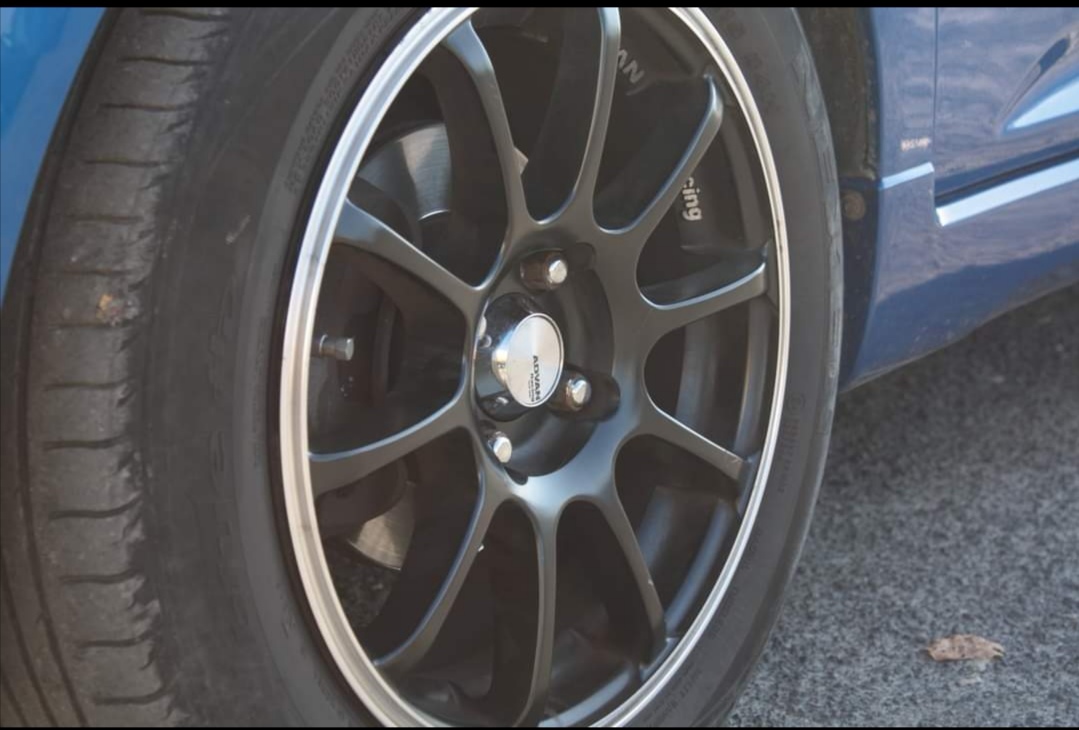

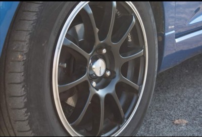

Zakupiłem wczoraj Sparka. Sprzedający jeździł w lato na felgach Advan Racing 15x6.6jj (zdj poniżej) i oponach 185/60/15.
Z moich ustaleń do ww. felg, żeby zachować odpowidni stosunek średnicy opony pasują 195/50/15.
Zastanawiam się nad zakupem do tych felg opon całorocznych Laufenn G Fit 4S z rantem ochronnym, gdyż te felgi maja dość wyraźny rant.
https://www.oponeo.pl/dane-opony/laufen ... #329586000
Proszę Was o radę z waszego doświadczenia, czy te felgi 15 calowe plus te opony 195 nie są zbyt duże dla Sparka. Chodzi mi o komfort jazdy, o to czy zawieszenie nie dostanie za bardzo w kość w jeździe typowo miejskiej po naszych cudownych drogach.
Myślałem nad alternatywą felg 14x4.5j Chevrolet et orginalne plus opony 165/65/14. W tym przypadku nie ma najmniejszych problemów z rozmiarami. Ale w tym przypadku szkoda mi felg, które otrzymałem z samochodem.

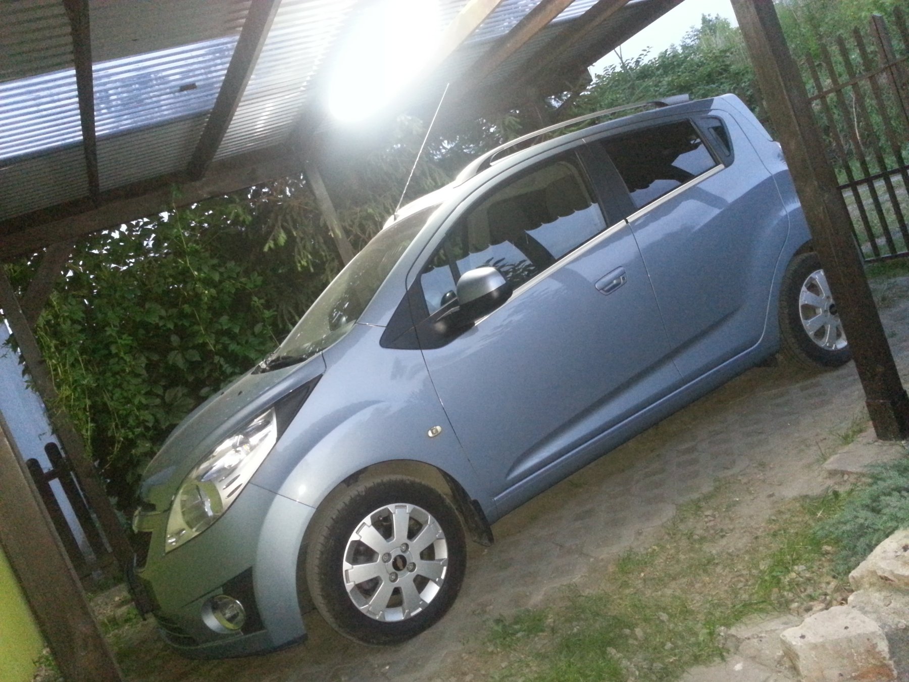

Gratulacje z okazji powiększenia stajni ;) W felgach nie doradzę, bo żona jeździ na fabrycznych, ale wrzuć fotę całego auta bo mnie ciekawi jak na takich wygląda.
Zawieszenie Sparka jest o niebo wytrzymalsze niż Cruze, a przede wszystkim ciche.

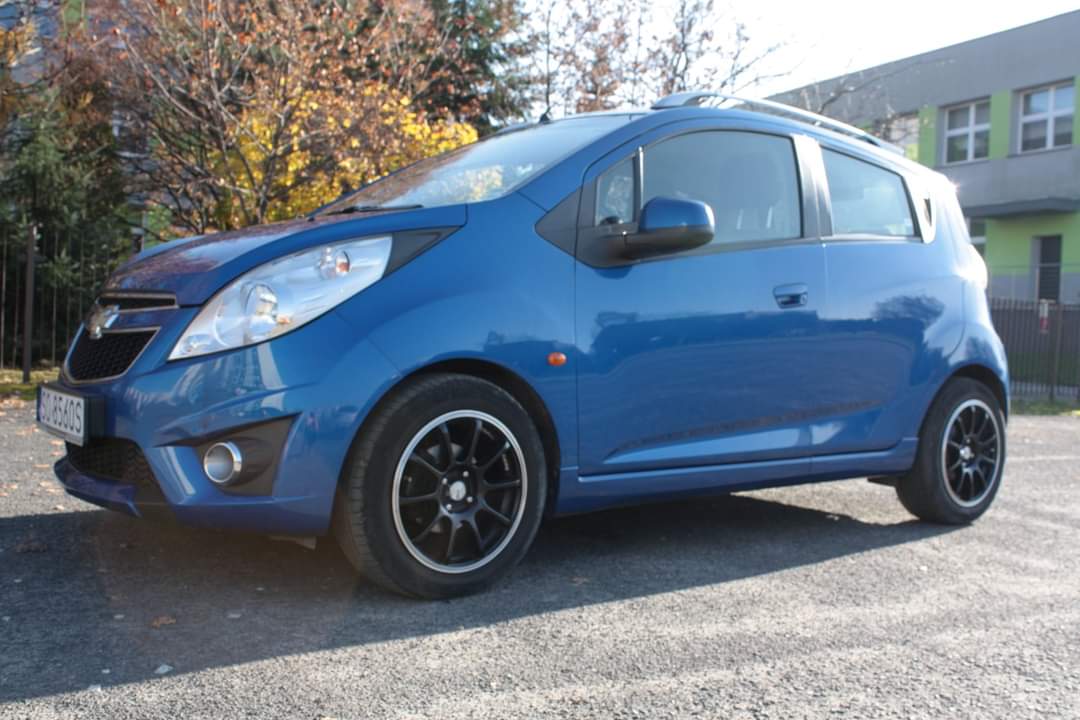

Tak wyglądał na ogłoszeniu sprzedawcy. Docelowo chyba zdecyduję się na te felgi z oponami 195/50. Zobaczymy jak się będzie sprawować
Re: Chevi Spark 1.2 LT 2010
Spark i felgi do niego mają jeden problem. Nic nie pasuję w 100% - tylko oryginał.
Nietypowe ET, nietypowa szerokość felgi i nietypowy rozmiar opon. Jak nie pasuje oryginał pozostają takie układy jak na zdjęciu, gdzie nie każdemu pasuje.
Najbardziej zbliżone są koła z bliźniaka w Suzuki.

o tensam kolor co w sparku mojej żony - fakt felgi dobrać to jest magia - ja na lato założyłem ten innego producenta w 185 no i wystają z przodu tak 1-2 cm poza obrys pojazdu.

mam takie felgi w sparku...
a opony do tego 165/60/15 i wystarczy dla mnie - nie staruję nim na 1/4 ani w wyścigach czy kjs-ach
do normalnej jazdy w sam raz

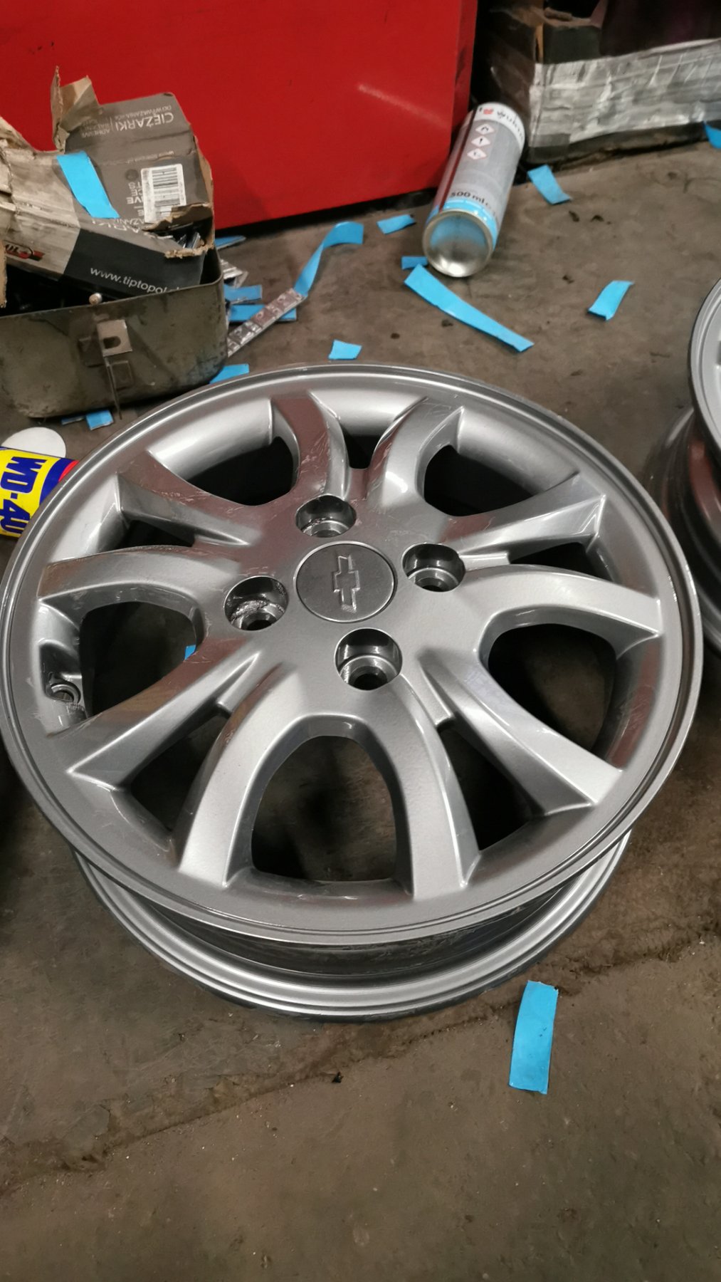

Po przemyśleniach zdecydowałem się na zakup felg jak poniżej. 4.5x14 wypiaskowane i odmalowane proszkowo. Udało się je kupić za 450 zł. A do tego zamówiłem dziś Hankook Kinergy 4S2 165/65. Myślę że to będzie najrozsądniejsze rozwiązanie.
Te 15" felgi będę wystawiać na sprzedaż. Rozstaw śrub 4x100, 6.5" szerokie, otwór ponad 70 mm (muszę dokładnie zmierzyć) ale mam pierścienie redukcyjne na docelowy do Sparka rozmiar. Muszę też sprawdzić jakie jest w nich ET.
