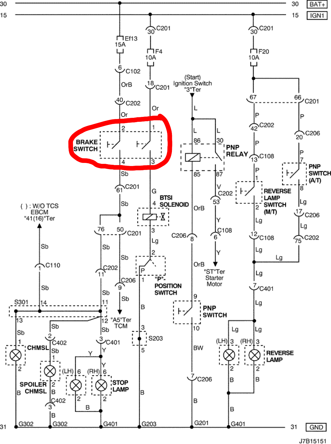

Mam nietypowy problem mianowicie gdy odpalę samochód i będę chciał go zgasić w momencie gdy mam wciśnięty hamulec to mogę wyjąć klucz z stacyjki a auto pozostanie odpalone i zgaśnie dopiero w momencie puszczenia hamulca . Dzieje się też tak że gdy mam zgaszony samochód a w cisnę hamulec to robi się tak jakby był włączony zapłon a klucza nie ma w stacyjce.
Jak to naprawić?

Masz jakiś problem z wiązką przy czujniku pedału hamulca bądź samym czujnikiem.
Do tego czujnika dochodzi zasilanie stałe jak i poprzez stacyjkę.

może być problem z wiązką idącą do klapy bagażnika w tej gumowej przelotce
Re: Problem z zapłonem
To też bardzo możliwe, wtedy napięcie wracało by się zasilaniem od wycieraczki.
