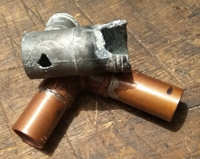

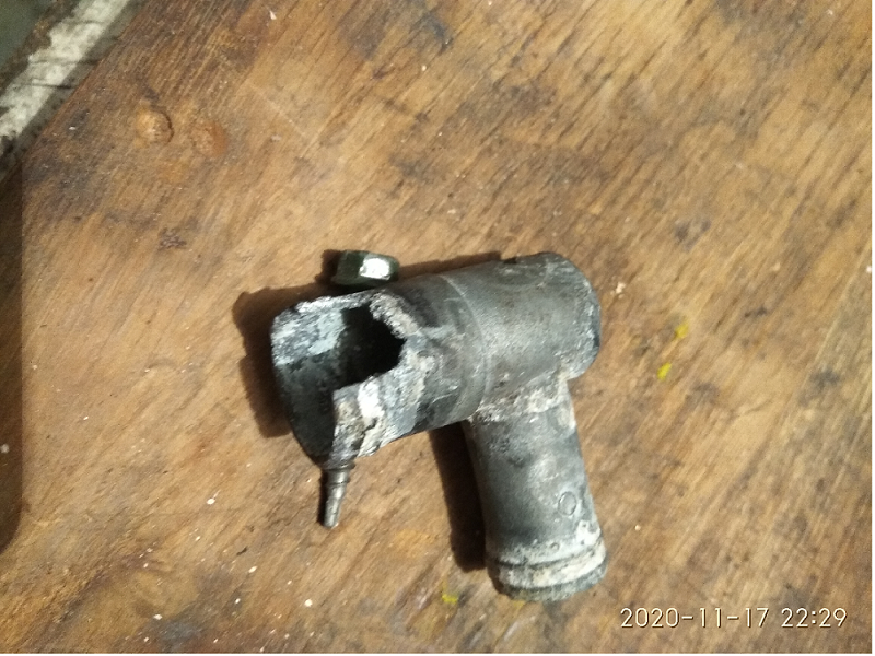

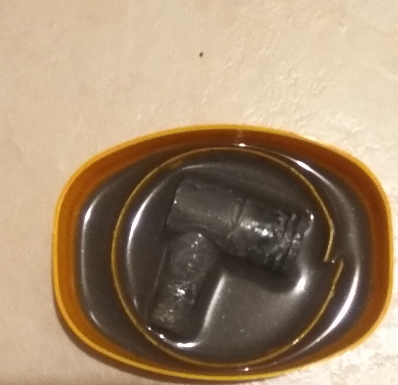

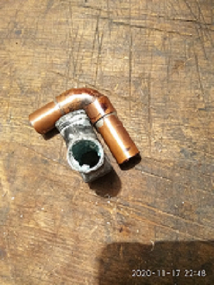

Oto co ujrzały moje oczy , po likwidacji wycieków w instalacji wodnej lpg
I moje pytanie do was . Po jakiego grzyba , instalator zakładał przy szeregowym połączeniu takie kolanka?
Na zdjęciu kolanka , można zobaczyć co mam w całej instalacji chłodzącej . Chyba to były płyny serii G11
I już na 99% wiem , co siedzi w nagrzewnicy i dlaczego nie grzeje .

A tak wygląda płukanka KAMIXEM . Zobaczcie co się dzieje z "szajsmetalem" po 3-y godzinnym moczeniu w roztworze z wodą 1:1 . Kolor extra ( był przeźroczysty). Nalot rozmiękczyło , ale nie odpadł od ścianek . Może jak pompa będzie chodzić , to pęd płynu usunie ten nalocik.

No i zastosowałem z powrotem......... Borygo
Układ wypłukany , zmienione przewody parownika na silikonowe ( o niebo lepsze od tych co były) a grzanie powróciło do normalności . Parzy w ręce na wolnych obrotach
Ja co raz dokręcałem i dalej ciekło a raczej parowało. Dopiero metoda "latarki i ciemności" , pokazała co i jak. W końcu dzisiaj , założyłem nowe silikonowe przewody + szersze opaski i jak na razie sucho. Z gratulacjami (dla siebie
) na razie sie wstrzymam , bo muszę jeszcze sprawdzić termostat.
Jak już opaski dokręcasz na maxa i dalej wieje płyn , tzn. że masz rozwarstwione przewody albo zdeformowane trójniki.pool80 pisze: 12 gru 2020, o 17:19 Dynagel leję do Cruze, lałem do Lanosa i nie wiem czy jeszcze do poprzedniego. Nigdy mnie nie zawiódł, nie będę kombinował, i właśnie jestem na kupnie 1l dolewki, bo coś spieprza pomalutku, pewnie jakiś trójnik od lpg.
