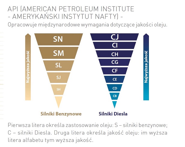

Witam, pytanie tyczy się oleju. Podaje tylko przykład:
Gdy samochód potrzebuje oleju o specyfikacji np. API - SL a ja mam olej o specyfikacji który spełnia dwa: np.
API - SM/SN (bo wiadomo że olej jakosciowo o jedno ,,oczko wyżej stosowany może być, a niżej już nie"). Czyli SM może być, a SN już nie bardzo. I tu jest pytanie czy taki olej nie zaszkodzi silnikowi? Chce kupić jakiś inny olej niż Dexos 2. Z góry dziękuje i proszę o ,,normalne odpowiedzi". I wiem że dużo ludzi nie zwraca na to uwagi...

Ok, rozumie to, a pytanie się głównie tyczy specyfikacji API?

Moim zdaniem można stosować SM i SN, tam gdzie wymagane jest SL, ale ważne też są inne parametry.
