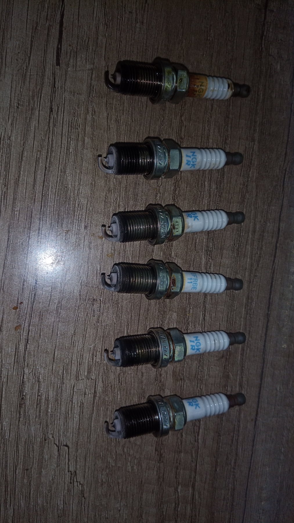

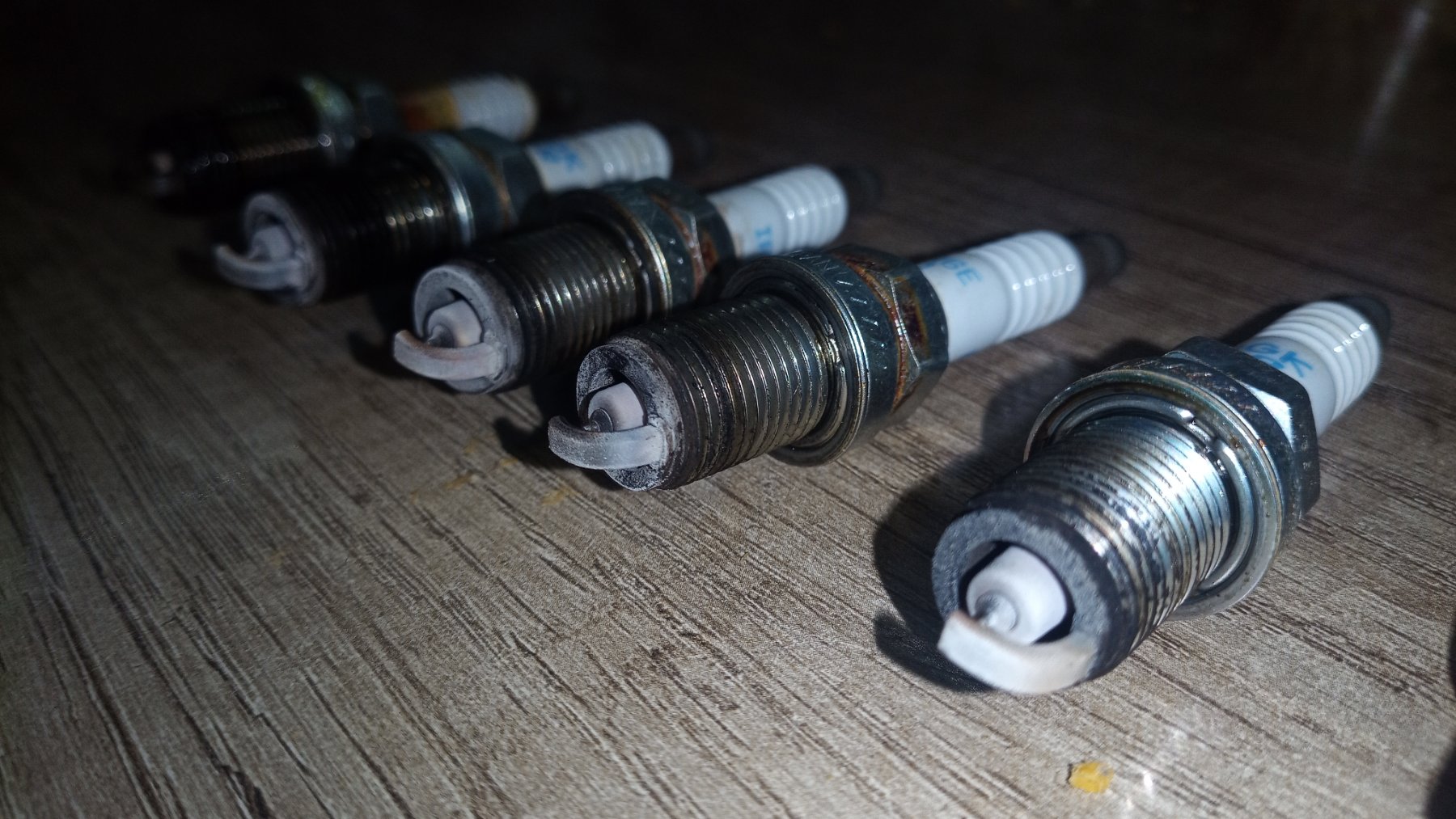

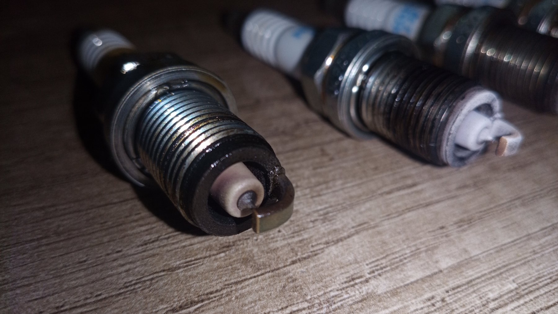

Witam wczoraj wymieniałem świece . Niestety po wykręceniu 1 swiecy olej był na górze świecy tzn na fajce. Ale wydaje mi się że też na elektrodzie bo jest czarna . Nie mam żadnych objawów UPG. Czy to może być np tylko uszczelka pokrywy zaworów ?

Przy wykręcaniu się ubrudziła. Jeśli w otworze świecy stoi olej to znaczy że uszczelka pod klawiaturą puszcza

Też tak myślałem . Tylko ta elektroda wygląda jakby była mokra . Ale zacznę od wymiany uszczelki pokrywy . Dzięki !

Faktycznie ta pierwsza świeca wygląda trochę dziwnie. Ja bym wymienił uszczelkę i sprawdził te świece za jakiś czas. Kraviec ma rację, najlepiej wymienić też podkładki. Ich nr to 96378075.
