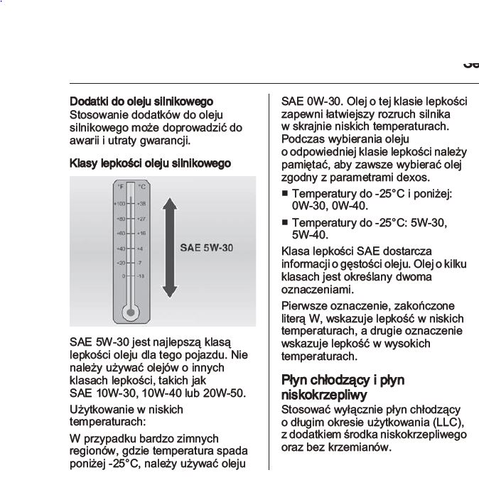

" Wlany Castrol 0W40 zgodnie z normą" jak norma to dexsos2 to olej dobry. Według instrukcji 0W40 jest ok.
Re: Drżenie silnika i wyciek oleju spod uszczelki klawiatury
ale jest zapis - "5W30 jest najlepszą klasą lepkości oleju do tego pojazdu."
a 0W30 to na Syberie lub Islandie.

Napisze ogólnie, głupoty wypisujecie. Wlany olej jest odpowiedni

Współczesne oleje po rozgrzaniu to praktycznie woda. Różnica między 0W40 a 5W30 w "gęstości" czytaj lepkości w naszych rejonach geograficznych jest praktycznie żadna, różnice pojawiają się dopiero w bardzo niskich temperaturach lub bardzo wysokich.
