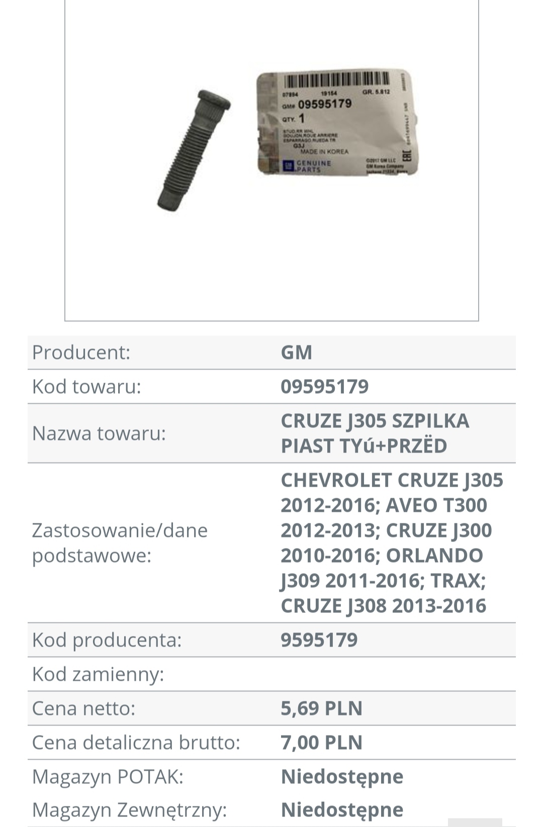

A czy taka szpilka podejdzie ??
https://doopla.pl/pl/p/Szpilka-kola-Ast ... ra-C/13321
Kod GM towaru etc katalogowo taki sam jest, a nie chodzi o parę zł tylko zależy mi na czasie a niechce zamawiać pięć razy
Re: Szpilki Koła i nakrętki
09595179 to jest numer szpilki i pewnie pasuje nie tylko do Cruze.

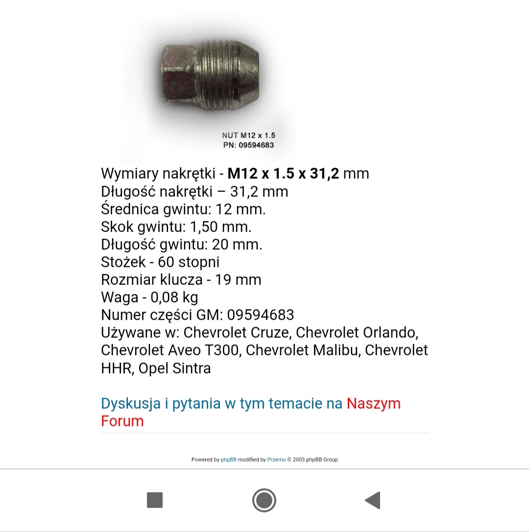

Panowie wykopane w internecie, rozmiar się zgadza nr katalogowy Gm też
https://sklep.dixi-car.pl/nakretka-kola ... 10742.html
I cena nie zabija 😎
Tzn nr katalogowy inny ale parametry ponoć te same
