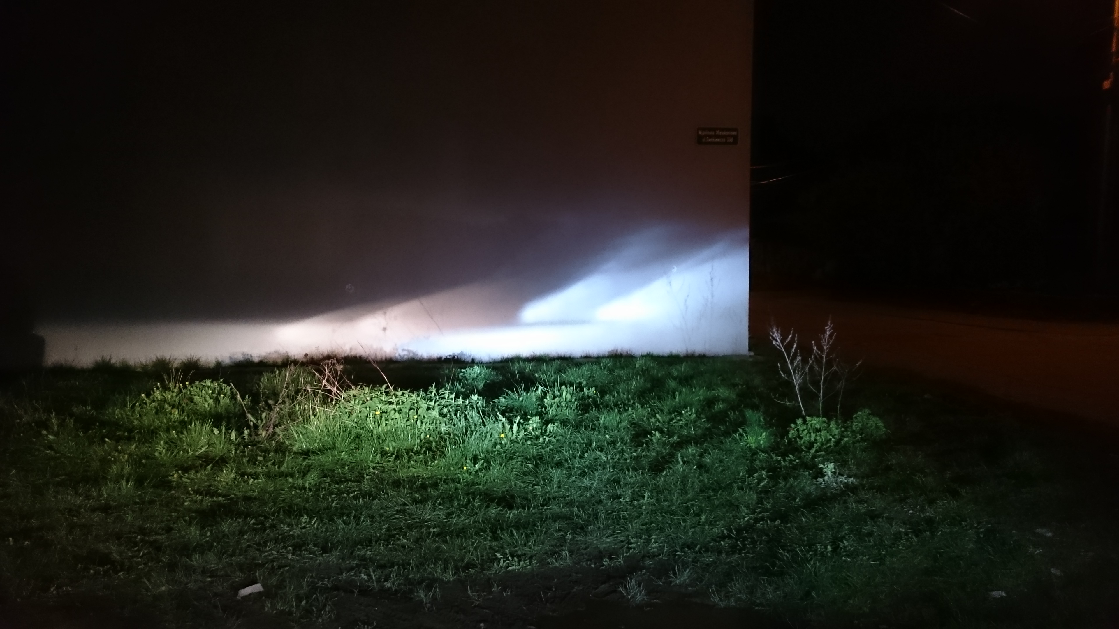

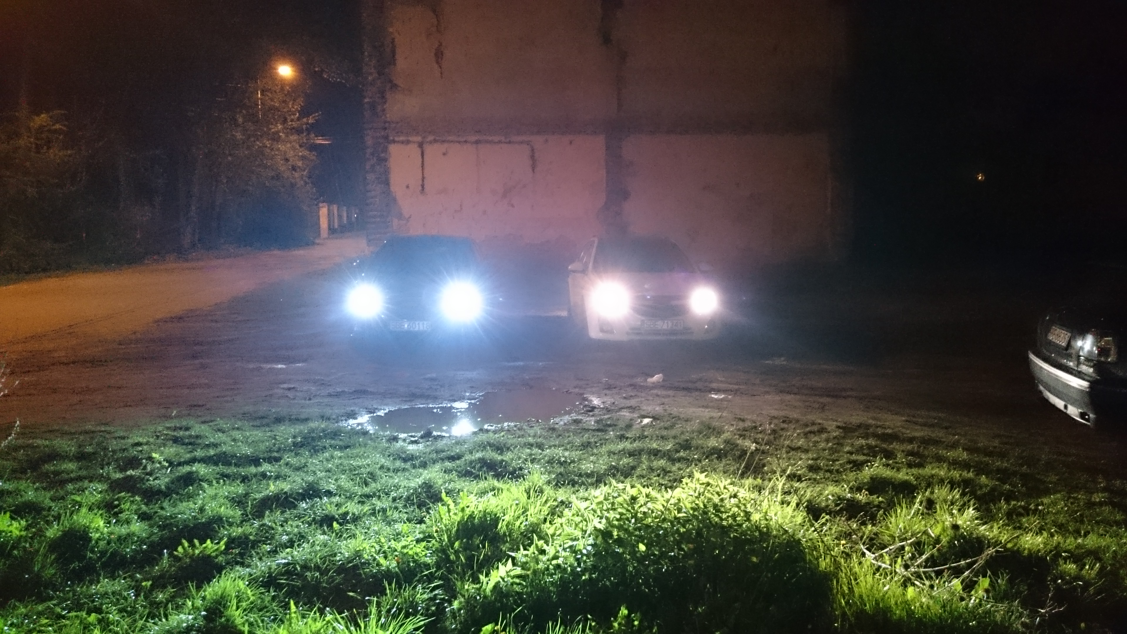

tak wyglada test porównawczy w samochodzie Cruze
LEDy wymagaja regulacji.
Darek podaj zródło produktu.

O ile wiem przy oryginalnych Philipsach jest możliwość regulacji i "gry" światła cienia poprzez odkręcenie radiatora od żarówki i pozycjonowanie, następnie zakręcenie radiatora.
Można tak regulować żarówkę na krótkich odpaleniach w ramach testów pozycji.
Zostało to zrobione?
Wiązką nie jest idealna.
