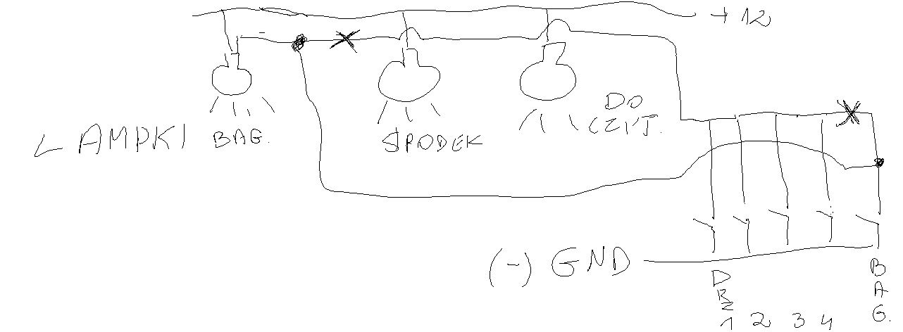

Hmm, a to nie będzie odpowiednie przerobienie masy?
Wyobrażam to sobie tak, że mamy wszystkie żarówki podpięte do +12 a masa jest rozwarta przez krańcówki, sztuk 5. Wystarczy, że jedna zwiera do masy i wszystkie lampki świecą.
A jakby tak rozciąć masę w punktach z X-em i połączyć tam, gdzie kropki?
Za jakość sorry, rysowane rysikiem na szybko :)
Re: Połaczenie ze soba światel wewnatrz kabiny
No coś takiego, trzeba do krańcowek podłączyć masy do konkretnych lampek, żeby się zapalały w chwili otwarcia danych drzwi.

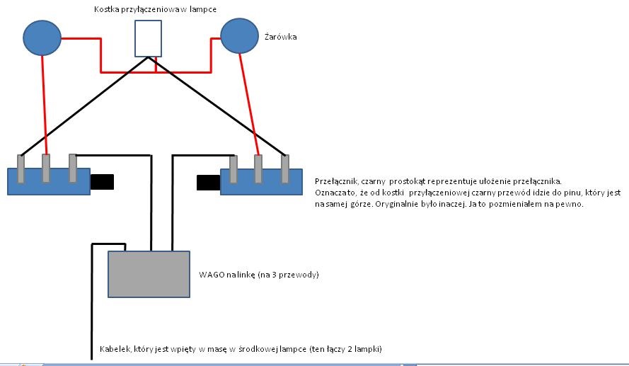

:zastanawiasie: W końcu udało mi się zebrać i wyciągnąć lampkę.
Wygląda to tak, jak na załączonym zdjęciu. Nie pamiętam, co zmieniałem w oryginalnym układzie. Jak widać wyciągnąłem jeden z przełączników, by było lepiej widać, co i jak jest połączone.
Dodatkowo zamieszczam schemat, bo nie wiem, czy ze zdjęcia wszystko jest dobrze widoczne. Nie jest to ani profesjonalny schemat, ani zrobiony w profesjonalnym narzędziu, ale mam nadzieję, że do osiągnięcia zamierzonego działania, wystarczy :)
Dodatkowo nie patrz na koszulki termokurczliwe, które są przy żarówkach. Początkowo wpiąłem się bezpośrednio do żarówek. Na pewno zaświecenie lampki do czytania (jednej lub drugiej lub obu) powodowało zapalenie się tej na środku. Jak wspomniał Seba pewnie można się posilić diodą i nie powinno być tego problemu (to było chyba to, co spowodowało, że nieco to przerobiłem, bo o diodzie nie pomyślałem)
