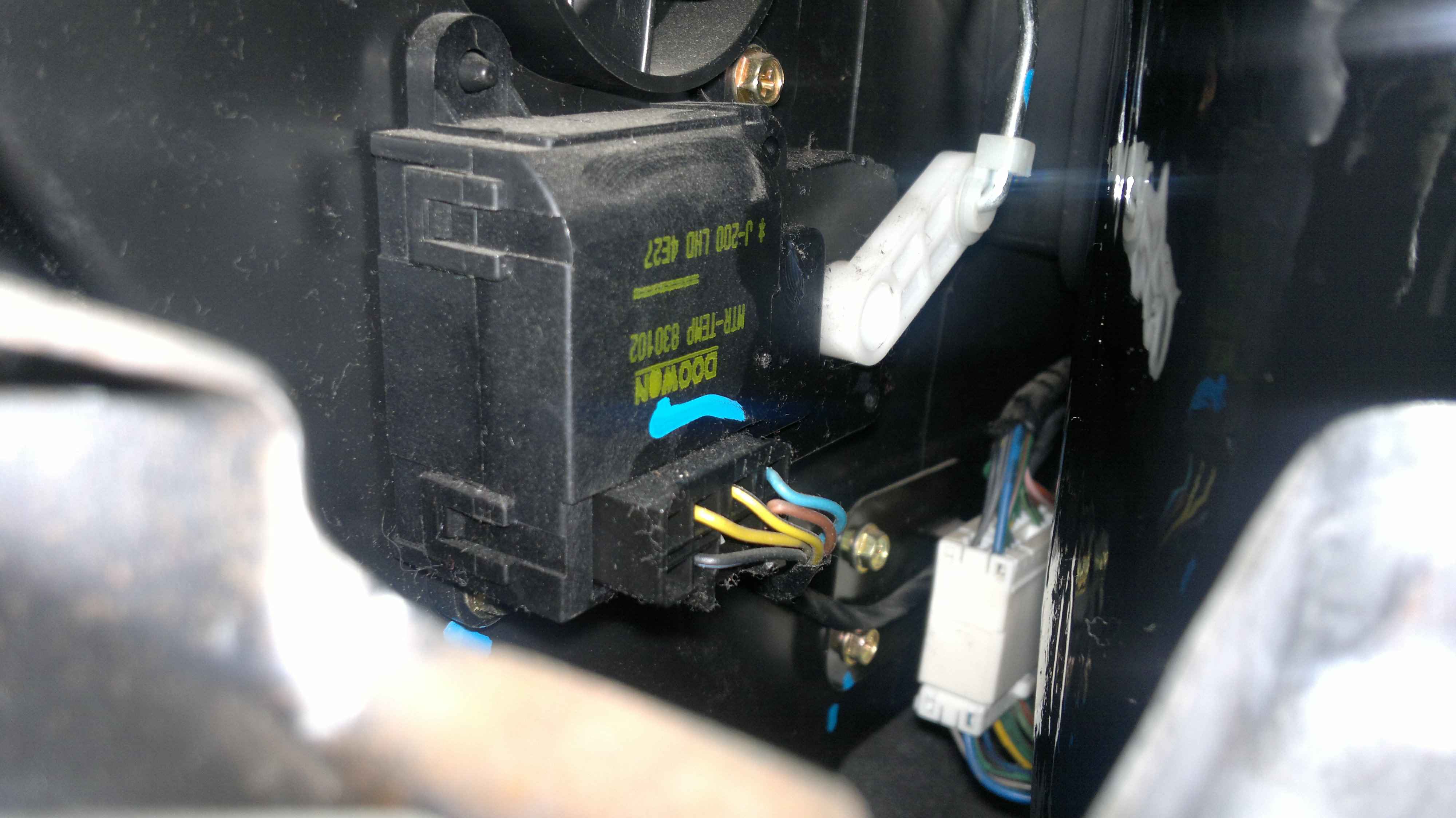

Hej,
Mogę rzec, że ponad 2 tygodnie temu najprawdopodobniej zażegnałem problem. Winowajca widoczny na zdjęciu.
Trafił Sebastian. Faktycznie ten silniczek przestawia klapki zależnie od ustawionej temperatury w automatycznej klimatyzacji. Wcześniej wydawało mi się inaczej. Silniczek kupiłem i czekał na wymianę już jakiś czas. Koszt 20zł. Wcześniej udało mi się nieco pociągać za cięgna i na jakiś czas wystarczyło. Problem powrócił i wtedy po kilku miesiącach nie wytrzymałem i zdecydowałem się na wymianę. Od ponad 2 tygodni spokój.
Wymiana tragiczna. Wydaje się, że silniczek jest na wierzchu, ale dostęp do 2 śrubek jest mocno utrudniony. Mimo małej grzechoteczki, jedna śruba już blokowała się w połowie, bo grzechotka opierała się o plastiki wentylacji. Trzeba było pozbyć się grzechotki i ręcznie samą nasadką odkręcać.
Przy montażu oczywiście, aby oszczędzić nerwów ewentualnej osobie, która miała by to kiedyś wymieniać jeszcze raz, olałem tę śrubkę (na szczęście nie jest konieczna).
Posumowując:
- koszt używki - znikomy (20zł)
- ilość czasu - zajęło mi to około 1,5 godziny (zmiany narzędzi, próby z przegubową przedłużką do grzechotki, śrubokręt, klucz oczkowy itd). Może gdybym miał giętką przedłużkę, byłoby lepiej.
- ilość przekleństw użyta podczas prac: duża {:/
- stopień pobrudzenia: duży (te obudowy wentylacji są zalane chyba jakimś uszczelniaczem - kleista maź, jak smoła). Dobrze robić to w rękawiczkach bo potem ciężko to domyć (uwaga dla potomnych)
- Uwagi dodatkowe: dobrze mieć matę masującą lub skorzystać z usługi masażu ... pozycja, w której się operuje jest podobna do zmiany filtra kabinowego bez demontażu schowka i półeczki pod nim. Ból pleców gwarantowany. Z tym, że zmiana filtra trwa krócej.
- Cisza w kabinie: bezcenna :)
