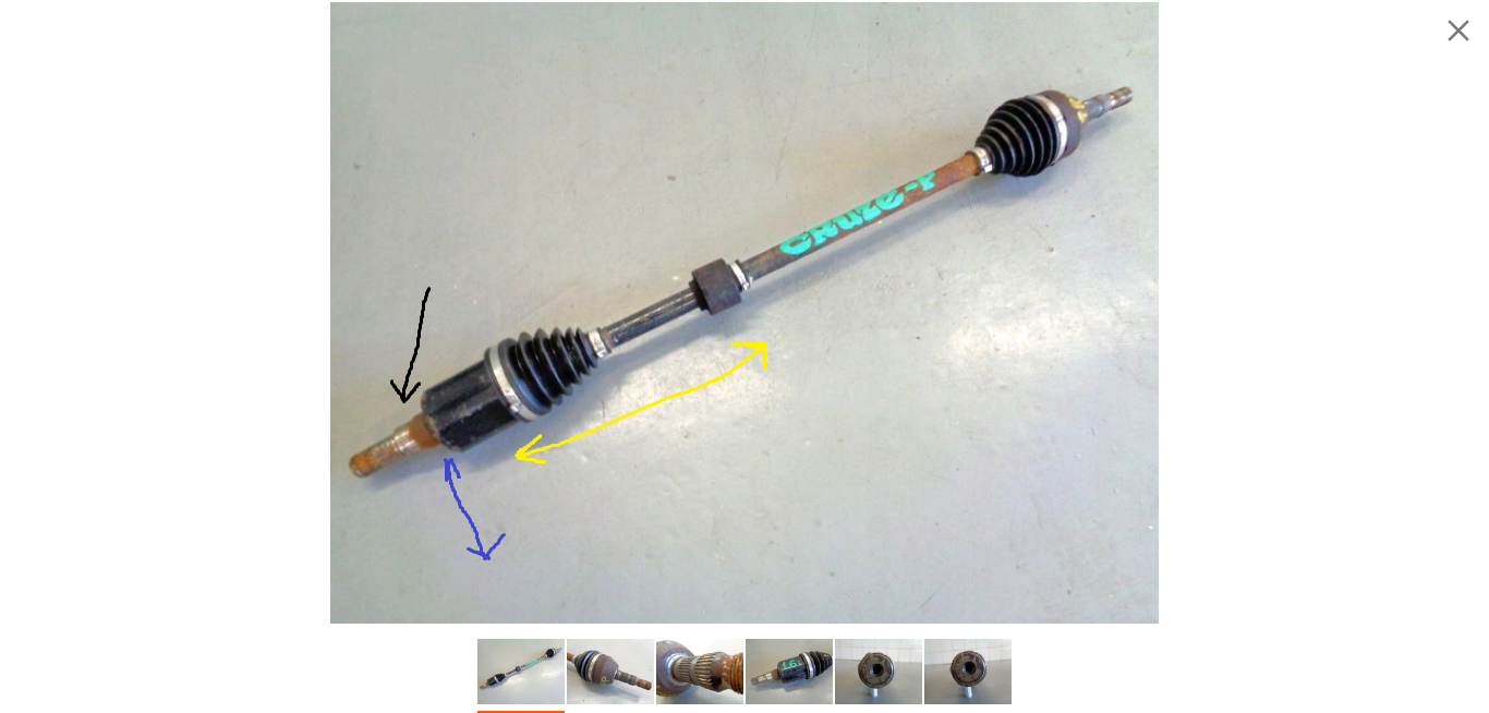

Witam. Dziś postanowiłem sprawdzić te pół osie i tak...
Na zdjęciu tam gdzie jest czarna strzałka to czy tam znajduje się łożysko podpory półosi? (Bo nie umie go znalez).
Wyczułem luz tak jak na żółtej strzałce w dwie strony, ale to normalne. (Jak się myle to proszę poprawić).
Kolejny luz to niebieska strzałka, luz wyczuwalny przy przegubie wewnętrznym tam gdzie wchodzi zaraz do skrzyni, góra i dół? (czy tam właśnie jest te łożysko i tam chyba nie powinno być luzu?) Proszę o wyrozumiałość jak coś nie tak napisałem.. . Dziękuje.

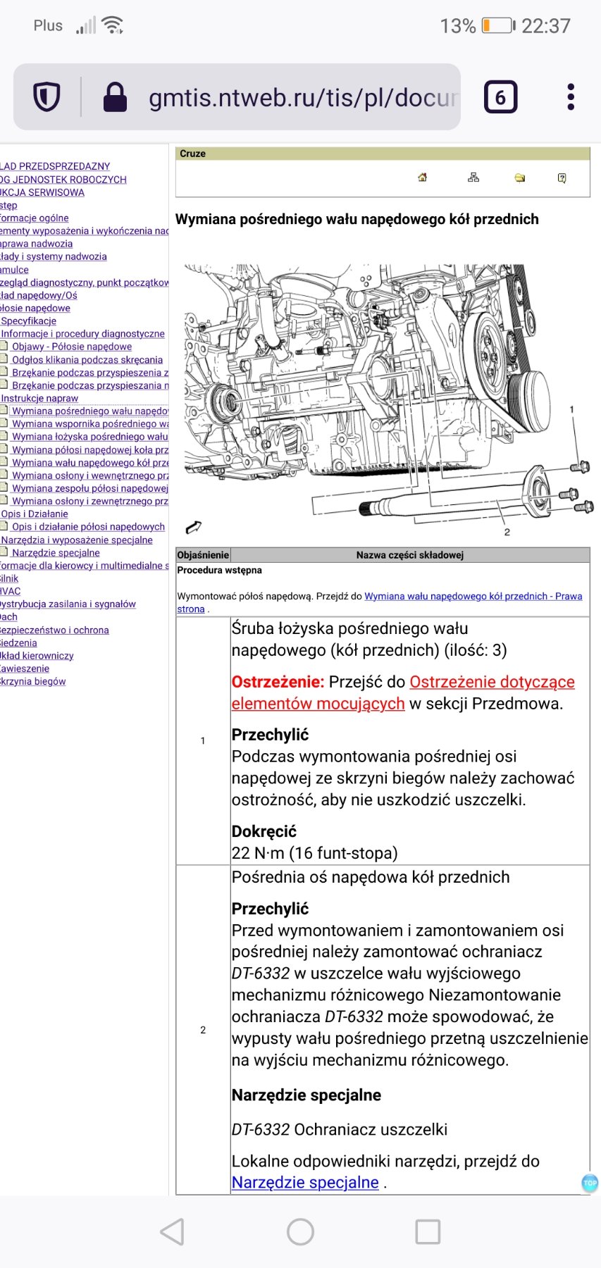

Nie spojrzałem w Twój profil. W dieslu wygląda to tak.

No właśnie. A w benzynie tego nie ma... A jak te luzy?
