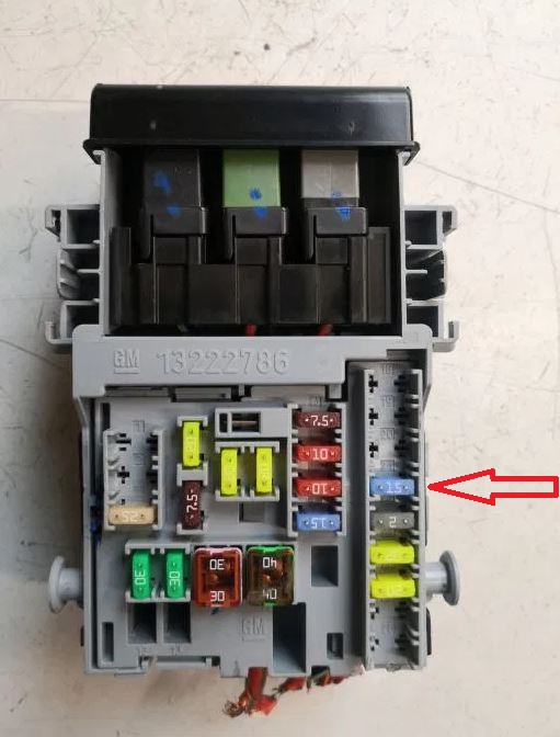

W kabinie wyjmij bezpiecznik nr 21 na 5, 10 min „wskaźniki i przyrządy”. Później włóż z powrotem i sprawdź, czy pomogło.

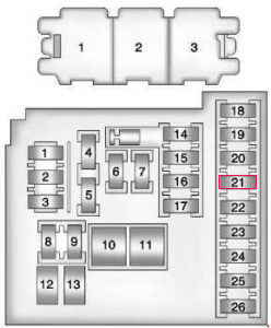

Nie wiem czy to dobry schemat ale jeśli tak to chodzi pewnie o ten bezpiecznik. Mam go wyjąć przy wyłączonym zapłonie ?

Tak, to ten bezpiecznik. Wyłącz zapłon.

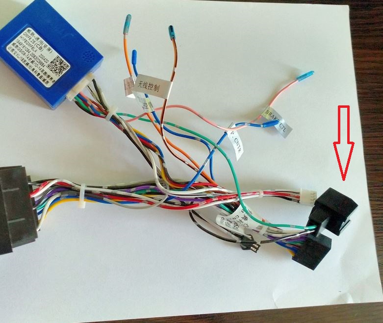

Chińczyk tesla. Transmiter od kamery cofania. Musiałem wziąć prąd z kostki radia żeby go zasilić Teraz kamera działa źle a dźwięków w kabinie brak. Wyjęcie bezpiecznika nic nie dało. Odpiąłem właśnie klemę i czekam te 10 minut
Re: Zanik sygnałów dźwiękowych w kabinie.
W przypadku tego radia to nie pomoże. Sprawdź czy kabelek do głośniczka jest podpięty.

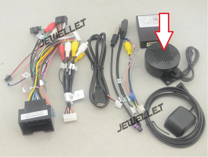

To jest brzęczyk odpowiedzialny za te dźwięki ?

To może być głośniczek od tych dźwięków kierunkowskazów i innych gongów
Mozuk pisze: 21 wrz 2020, o 21:29 To jest brzęczyk odpowiedzialny za te dźwięki ?
TAK
