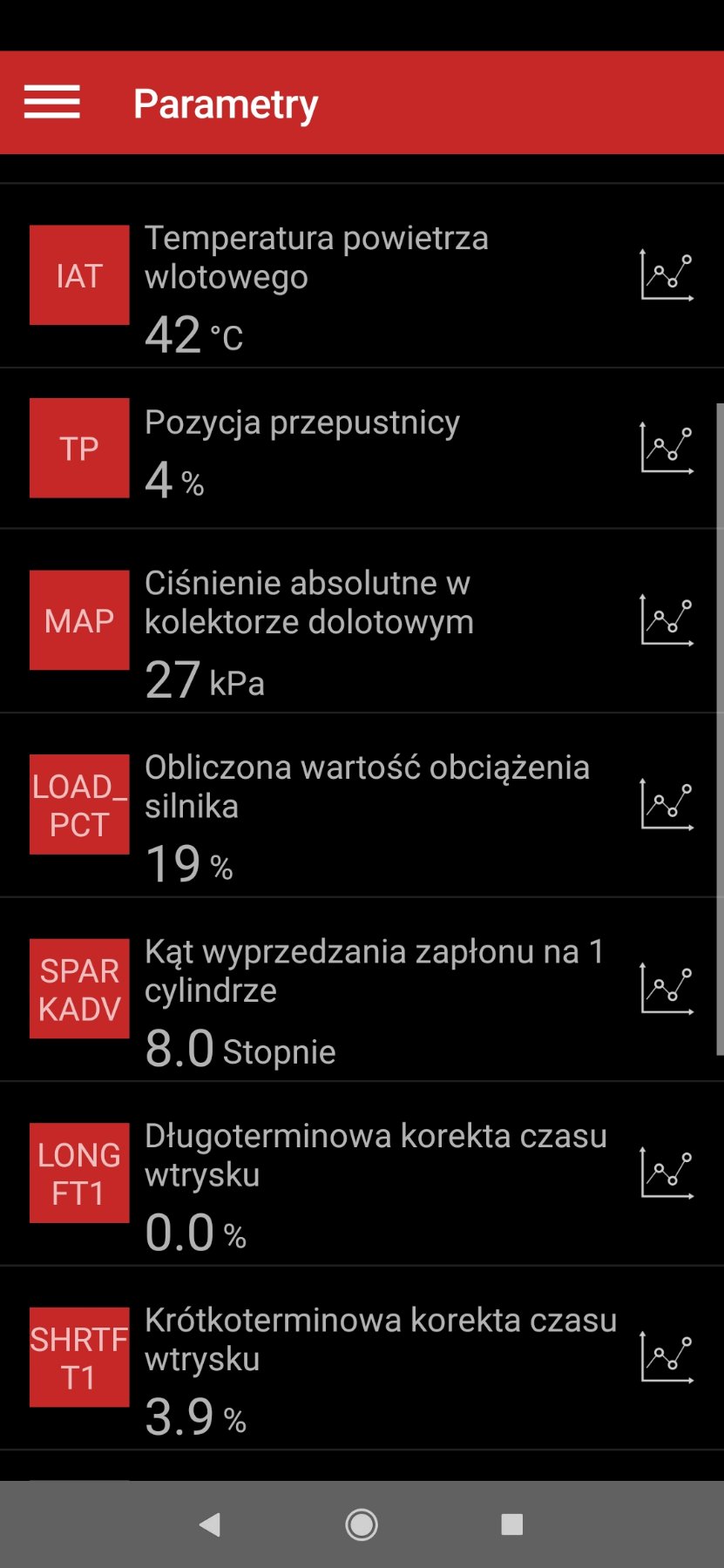

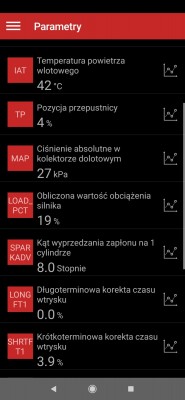

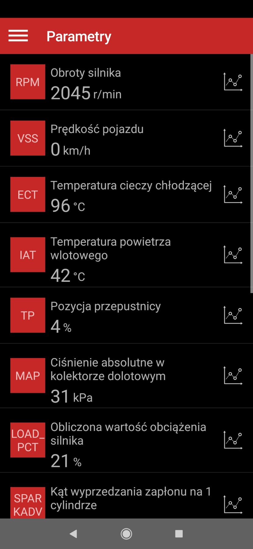

zdejmij osłonę na na silniku, zdejmij wężyk z zaworka PCV i zatkaj palcem,
może nie w lacetti ale innej marki autach gdy zaworek jest walnięty, puszcza lewe powietrze do kolektora dolotowego, co powoduje podniesienie obrotów i falowanie.
przepustnica 4% jest ok wg mnie
