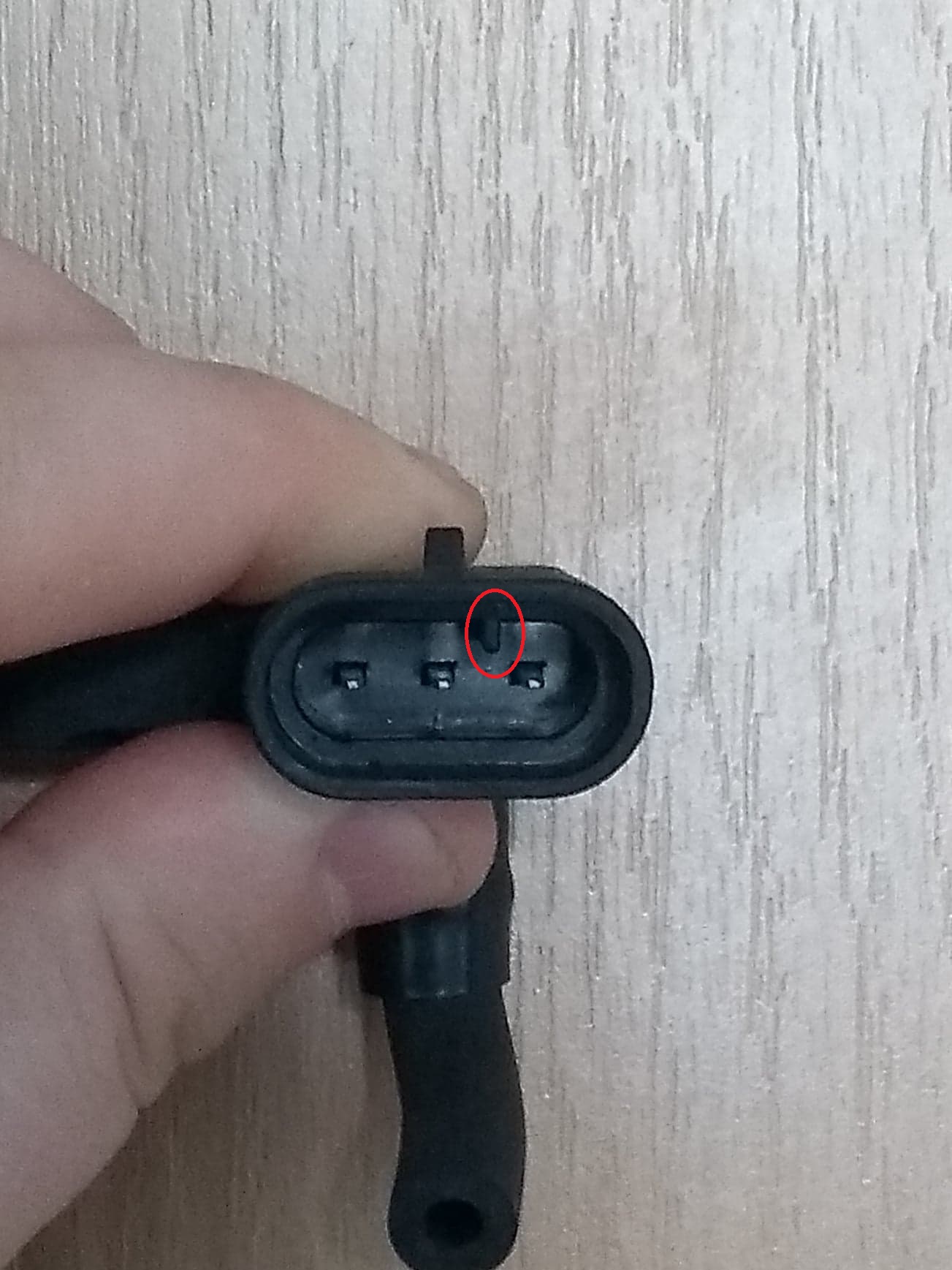

Tylko teoretycznie oba są z 1.4 i teoretycznie tego samego oznaczenia silnika. Z tego co się zorientowałem ten co mam jest z aveo i taka jest różnica. Co do wtyczek one są wręcz identyczne, pinów jest tyle samo, i z zewnątrz to wszystko wygląda tak samo, jedynie wewnątrz jest inne położenie tej takie plastikowej prowadnicy, w jednym jest z lewej, a w drugim z prawej strony. Wydaje mi się, że można to zmienić i będzie działać, ale z drugiej strony z jakiegoś powodu są różne i do siebie nie pasują. Zdjęcie wrzucę później. A chcę go wymienić bo ten stary już sporo przejeździł i z tego co czytałem tutaj niektórym pomogło to na taki objaw jak ja mam, czyli na gaśnięcie przy dojeżdżaniu do skrzyżowania gdy zmieniam bieg zaraz po przełączeniu na gaz. Wiem, że jeszcze mogę zrobić kalibrację instalacji, ale ostatnim razem gdy to robiłem to objaw pozostał więc to raczej nie to. Oprócz tego biorę pod uwagę czy to nie kwestia przepustnicy, bo tam jest jakiś system zdaje się stabilizacji obrotów i to się jakoś tam naprawia, ale najpierw jak mam map i widziałem opinię, że zmiana pomaga to chciałbym sprawdzić to.
Dodano po 2 godzinach 2 minutach 40 sekundach:
zdjęcie:
zdjęcie:

Czyli masz 3-y pinowy jak u mnie .Ten zaznaczony punkcik , to jest prowadnica , abyś nie założył odwrotnie czujnika. Map powoduje falowanie obrotów i w rezultacie auto może zgasnąć.Ale to nie jedyna przyczyna gaśnięcia silnika. Silnikiem steruje komputer , który zbiera sygnały ze wszystkich czujników. Przede wszystkim , popraw wszystkie punkty masowe wszystkich czujników. Mają też wspólną masę na przewodach w peszlu. Był temat pt. "Problem trzech mas"- autor SEBASTIAN
Zrób to co ja. Popraw styk masowy we wtyczce , a najlepiej kup nowe konektorki z gniazdem . Są w kompletach . Podlutuj nowe przewody i wstaw zamiast starej wtyczki.
A jeszcze wcześniej , to weź do ręki kabel , plus program cheviexpl. i zobacz jakie masz błędy.
Oraz zapraszam do lektury na forum pt. "Jak sprawdzić MAP sensor?". Napisałem o tym cały elaborat.
Czujnik tak szybko nie pada. Możesz mieć np. brudną przepustnicę , albo siada potencjometr przepustnicy. Nie wiem jak u ciebie ale w samej przepustnicy w silnikach 1.6 , jest właśnie silniczek elektryczny.
