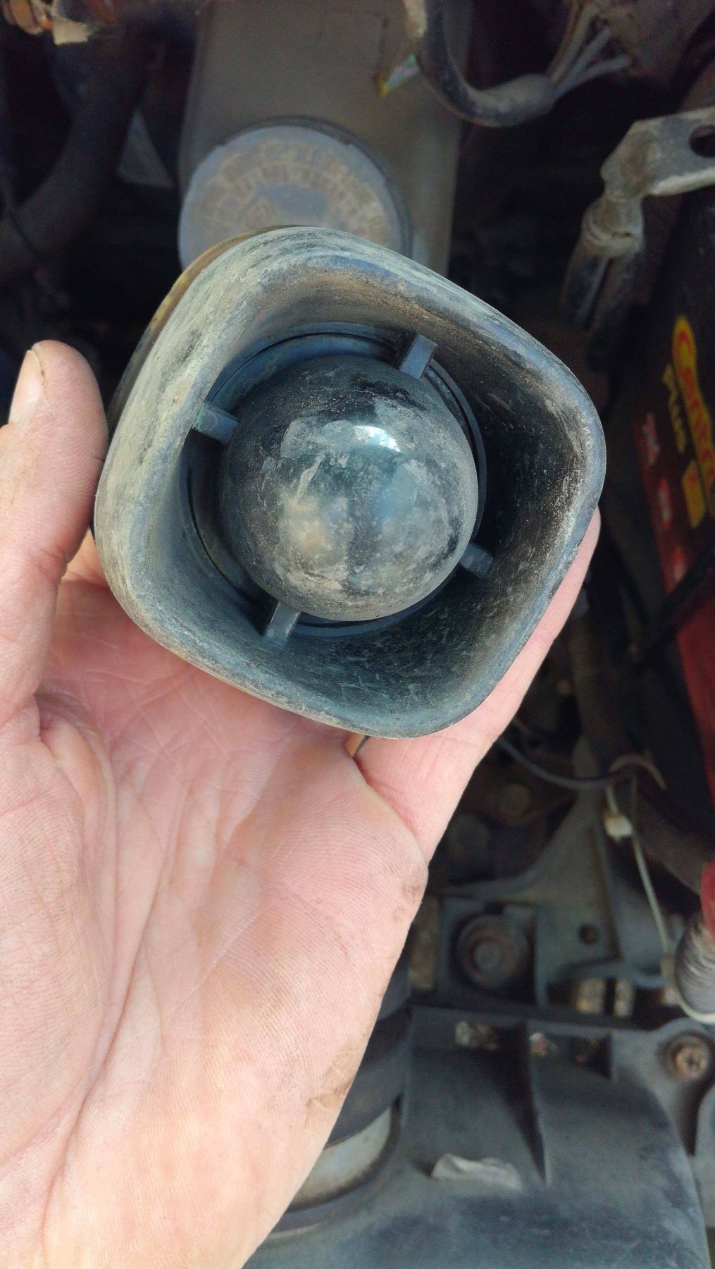

Problem rozwiązany. Przyczyna całkiem prozaiczna - pod maską odczepił się ten element (czy to klakson?) i zablokował mechanizm zmiany biegów.

Mi to bardziej wygląda na syrenę alarmu. Masz alarm?
Re: Spark M200 nie wchodzi połowa biegów
Już nie 🤣
