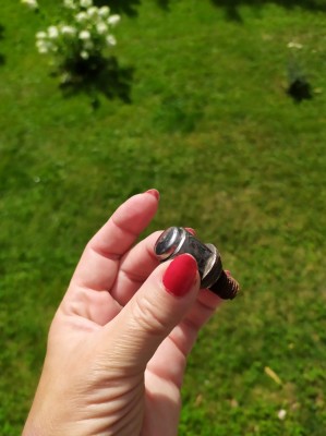

Mam automat i nic mi nie buczy. Nie spotkałam się też aby komuś buczała skrzynia. Co do tej osłony, to ja zwróciłam uwagę abyś zobaczył czy gdzieś nie poluzował się jakiś zaczep a nie że czy nie opadła 🤗 tam jest sporo tych zatrzasków plastikowych . Mi puszczały któreś i poprawiali trytytkami najczęściej lub na metalowych wkrętach na tym plastiku. Jak już ci się opuści troszkę w jakimś miejscu z braku dopasowania to zrobi się taka "kieszonka" i będzie tam w ten kanał kotłować powietrze. Nie wiem jak prościej to opisać. Naprawdę sprawdź czy tam nic się nie poluzowało i czy wszystkie te spinki osłony trzymają. No i sprawdź te hamulce przednie, skoro nie jesteś ich pewien. A jak zmieniałeś na tylnej osi to jarzma i zaciski sprawdziłeś? No i po dłuższej jeździe sprawdź czy nie grzeją ci się śruby na alufelgach, np któraś tylko. Ja jak w trasie gonię po kilka godzin bez przystanku, to jak już się zatrzymam na jakimś pitstopie to liczę wszystkie śruby kół i palcem sprawdzam ich temperaturę. Raz miałam śrubę urwaną głęboko ze szpilką . A dziś pod marketem znalazłam urwaną czyjąś śrubę. Wygląda jak moja od zimowego kompletu, może będę miała 21szą.
