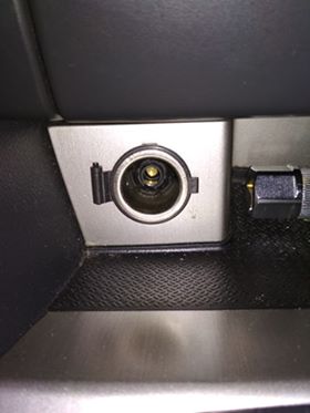

Witam!
Mam takie pytanie, chodzi mi o gniazdo elektryczne które znajduje się pod popielniczką, to z zaślepką, czy ktoś tego używa? czy tam jest potrzebna jakaś przejściówka? mam podłączone usb pod gniazdko znajdujące się w popielniczce natomiast do tego niżej nie pasuje...zastanawiam się jak tam mogę się podłączyć bo byłoby to dla mnie wygodniejsze bo nie musiałbym mieć ciągle otwartej popielniczki albo używać rozgałęziacza.

Zrób zdjęcie tego gniazda, bo u mnie normalnie wchodzi tam ładowarka pod zapalniczkę samochodową.

u mnie wtyczka do gniazdka zapalniczki do tego nie pasuje, u was jest inaczej?
Re: Gniazdo elektryczne
Wygląda jakby coś w środku utknęło.

Może ktoś wrzuci zdjęcie jak to gniazdko powinno wyglądać..
bubu1769 pisze: 15 sie 2020, o 20:54 Wygląda jakby coś w środku utknęło.
dokładnie tam jest jakaś stara oprawka. Zdjąć klemę minusową i spróbować to wyjąć.

Ale że adapter utknął w środku czy co? bo już się pogubiłem xd czyli mówicie że z moim gniazdkiem jest coś nie tak? no to będę to musiał w najbliższym czasie rozkminić.
Wygląda że po prostu coś tam w środku jest, możliwe że kawałek wtyczki od zasilacza.
Nie wiem czy tam jest zasilanie po stacyjce czy na stałe ale jesli tą druga opcja to tak jak pisze etac trzeba odłączyć akumulator bądź znaleźć bezpiecznik od tego gniazdka i spróbować wydłubać to coś ze środka.

No i po problemie:) okazało się że jakiś plastikowy element utkwił w głębi gniazdka, po usunięciu go wtyczka usb wchodzi bez problemu i gniazdko działa, obyło się bez kosztów,dzięki jeszcze raz.
